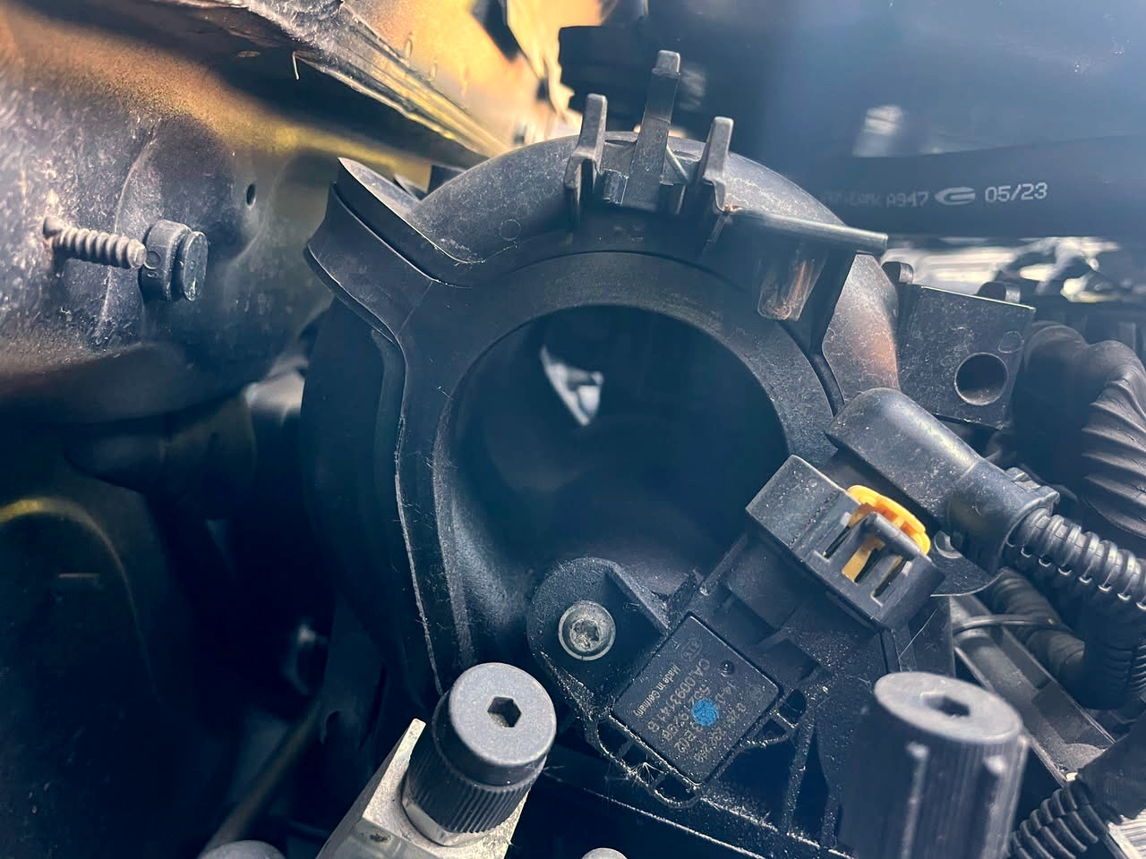

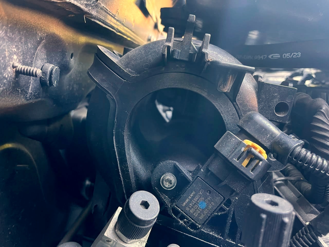

    Habe den "vermuteten Verursacher" hier mal versucht zu fotografieren. Ist auch etwas "nass". Sitzt übrigens linksseitig unten in der "Ansaugbrücke" (Fachbegriff fehlt mir leider). Kommt man aber offenbar so ohne weiteres dran, so dass ein Wechsel kein Problem darstellen sollte. Passendes Werkzeug (bei mir vorhanden) vorausgesetzt.
    Ist die Lambda Sonde jetzt schon ersetzt worden oder ist immer noch die kaputte drin?
    Du solltest die Lambda Sonde nicht unterschätzen. Sie regelt das Kraftstoff/Luft Gemisch und kann durchaus auch solche Probleme, wie bei deinem 500er, verursachen. Man sollte außerdem nicht mit einer defekten Lambda Sonde fahren da eine falsche Gemisch Zusammensetzung zu Katalysatorschäden
    führen kann, was schnell mal Reparaturkosten in vierstelligem Bereich bedeutet. Gerade ein Kurzschluss bedeutet dass sie definitiv defekt ist und man kann ausschließen dass es ein, durch andere Probleme verursachter, Fehler ist.
    Der Sensor auf deinem Foto ist tatsächlich der Saugrohr-Drucksensor. Hab vorhin kurz unter die Haube bei unserem 500er geschaut. Einen LMM konnte ich nicht finden. Den Saugrohr-Drucksensor würde ich ausschließen. Er sollte aber nicht ölig sein. Da sollte man nachschauen woher das Öl kommt und die Undichtigkeit beseitigen.

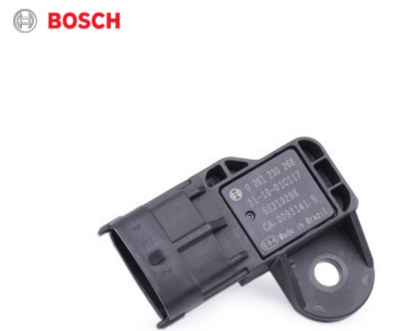

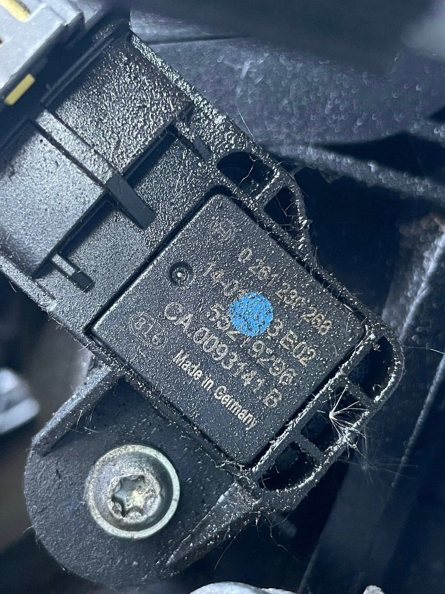

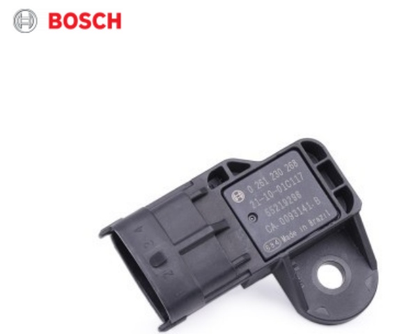

    Wenn ich die auf dem Bild zu sehenden Daten des Sensors eingebe komme ich auf ein entsprechendes Produkt.
    Die zweite Zeile (Produktionsangaben?) und die letze Zeile (Ländercode / Produktionsland?) sind unterscheidlich.
    Der Rest entspricht dem Eingebauten.
    Nach Eintrag meiner Fahrzeugdaten kommt die Angabe "nicht mit ihrem Fzg kompatibel."

    Hierbei habe ich mich an der Fiat-Nr >55219296<< orientiert und nach Rücksprache mit einem Lieferanten diesen laut Computer "NICHT KOMPATIBLEN" (Bild vom vorigen post) bestellt.
