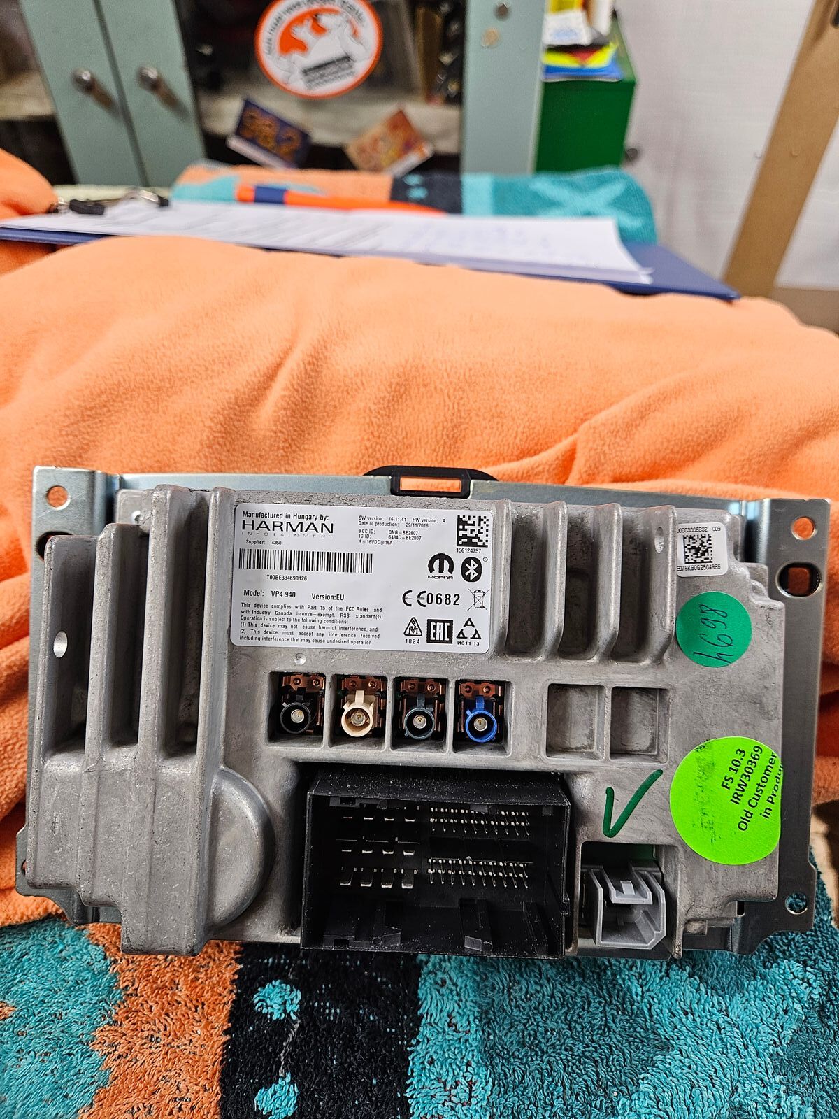

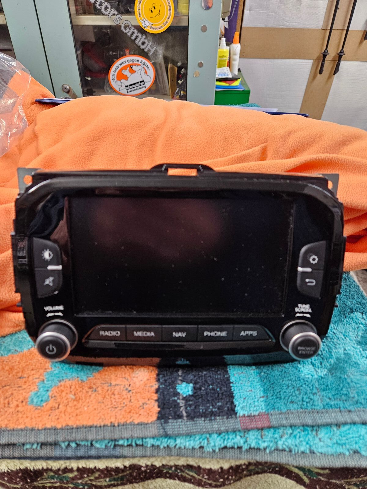

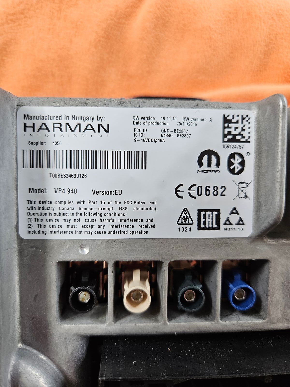

  • Hallo Michael, du kannst die Radios leider nicht einfach so tauschen.
    Die der neuen Generation haben ganz andere Anschlüsse und können auch nicht ngelern werden .
    Ich habe so ein 7 Zoll Gerät, falls du trotzdem Interesse hast.
    Gruß Frank

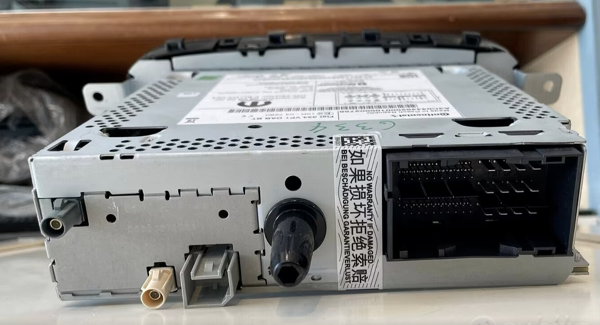

  • Hallo Frank,
    jetzt bin ich ein wenig verwirrt, da die Anschlüsse, die du in deinen Fotos zeigst, genau denen meines Radios ähnlich sind. Es muss sich demnach um ganz kleine Unterschiede handeln oder die Belegung der scharzen Steckleiste ist anders.
    Das ist ein Radio von einem Fiat 500x Baujahr 2015. Schaut doch sehr ähnlich aus oder?

  • Ja, da staune ich aber, ist doch ein 5 Zoll Gerät, in Deutschland gekauft??
    Versuche es, zum Anlernen brauchst du einen Fiat oder Multiecuscan und musst eine Proxi Ausrichtung durchführen, viel Glück!

  • Ja, jetzt werde ich meins erstmal behalten und noch mal das 5 Zoll ausbauen. Wenn du dir ein kaufst, lasse dir die Fahrgestellnummer mitgeben. Zum anlernen und Update zu machen !
