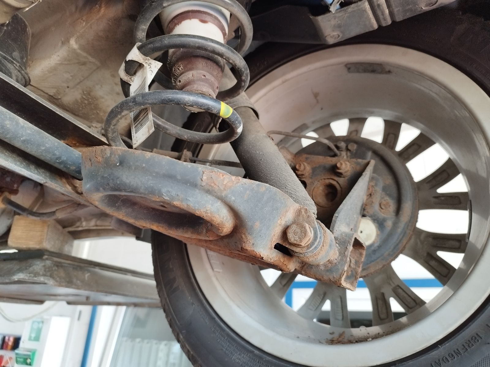

  • Moin zusammen, gestern versehentlich zwei Monate zu früh zur HU/AU eingekehrt. Okay, nun war ich aber schon mal da und der Nachmittag verplant. Wo auch immer ich die Plakette mit 05/24 gesehen habe, am Fiat war es wohl nicht ^^.
    Der Wagen hat ohne Mängel bestanden, jedoch solle ich die Hinterachse im Auge behalten.
    Der Rost hatte dort schon ordentlich gewütet, aber eben nur oberflächlich. Gefreut hat er sich über die neue Ölwanne und die Bremsen (sind ja erst letztes Jahr neu gemacht worden). Die Bremsen haben auch sehr sauber und gleichmäßig gezogen. Wenn man selber schraubt, dann ist so ein Termin auch eine gute Möglichkeit mal zu sehen ob man alles richtig gemacht hat. An die Hinterachse werde ich wohl beigehen, entweder alles entrosten und mit Chassislack neu versiegeln oder ein Neuteil verbauen. Das mache ich von meiner Motivation abhängig wenn sie ausgebaut vor mir liegt 8o.

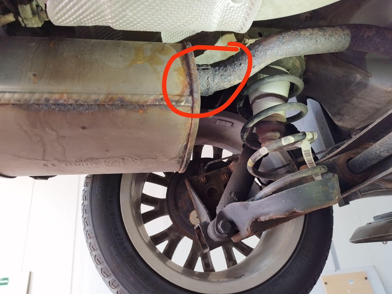

  • Ohja, da fängt's wirklich arg an - aber wenn man kein Originalteil nimmt, sollte sich das preislich im Rahmen halten, und man hat erstmal wieder Ruhe. Halte uns gerne auf dem Laufenden, wie du dich entscheidest!
    Wie sieht dein Auspuff/Endtopf aus? Da wird bei uns schon seit längerem bei jeder HU drauf hingewiesen, aber es bleibt so stabil, dass es noch keine Probleme gibt ^^
  • Wie sieht dein Auspuff/Endtopf aus? Da wird bei uns schon seit längerem bei jeder HU drauf hingewiesen, aber es bleibt so stabil, dass es noch keine Probleme gibt
    :D Ja der Endtopf klingt "sportlich" und der Prüfer meinte auch, da gehört eine Schelle dran. Der Topf ist aber dermaßen fest und auch Dicht (Ich dachte er reißt ihn gleich ab, so hat er daran gewackelt). Auch hier galt die Aussage, bitte Beobachten und vor dem nächsten Termin (wahrscheinlich) erneuern.
    aber schön, das die "Materialzettel" vom Werk (an der Feder) unzerstörbar sind ^^ und schon neun Jahre überdauern.
  • PS: Eine neue Hinterachse (Zubehörteil) plus neuer Stoßdämpfer (würde ich gleich mitmachen) kosten knapp 300€.

  • Ja, da sieht man schön, wie schlecht und langsam Kunststoff im Vergleich zum anderen Material verrottet :D
    Dein Topf sieht aber noch erstaunlich gut aus oder ist die Außenhaut auch schon komplett weg?

  • Dein Topf sieht aber noch erstaunlich gut aus oder ist die Außenhaut auch schon komplett weg?
    Hoffentlich ist es mit einem Klimaservice getan...
    Nee, der Topf ist soweit noch vollständig und ja, ich hoffe auch das ein befüllen der Klimaanlage reicht.
