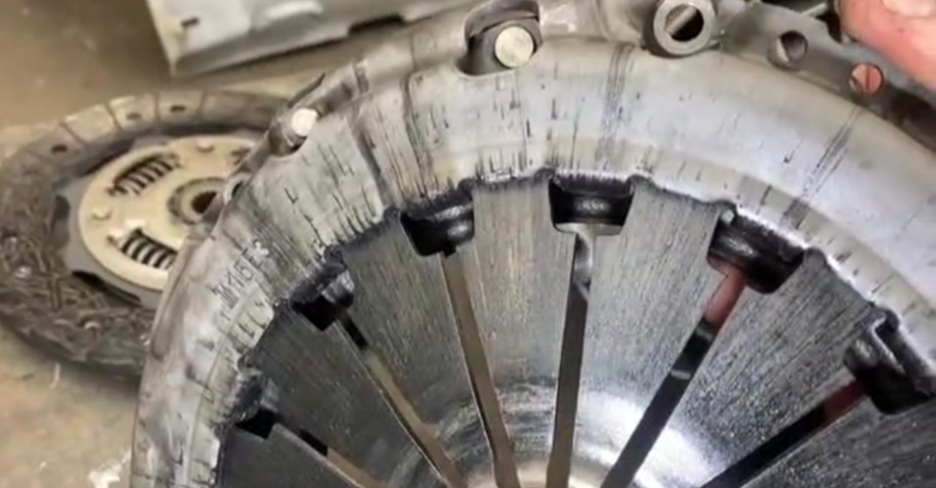

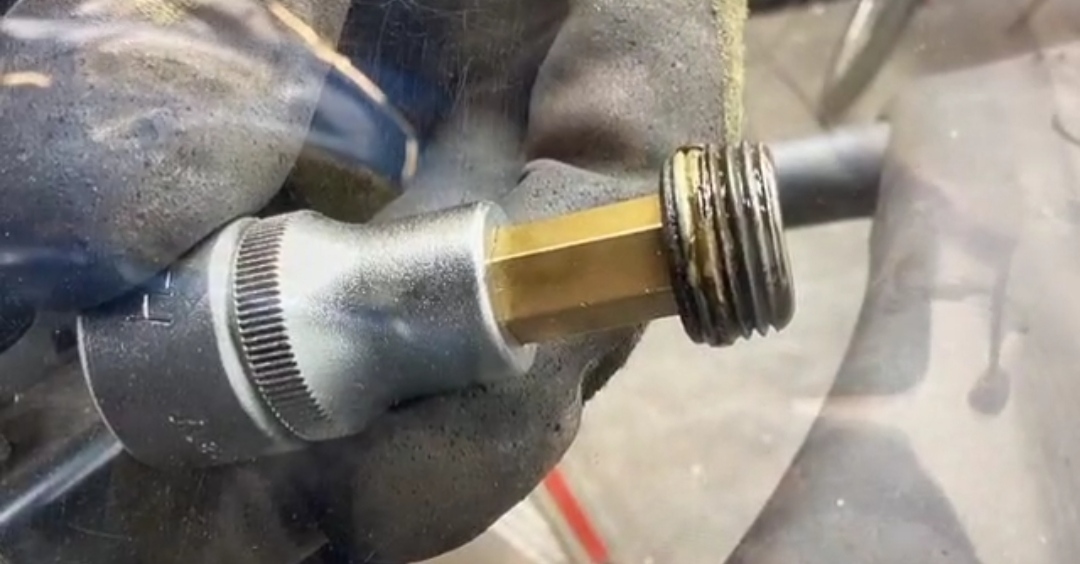

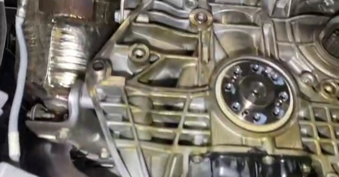

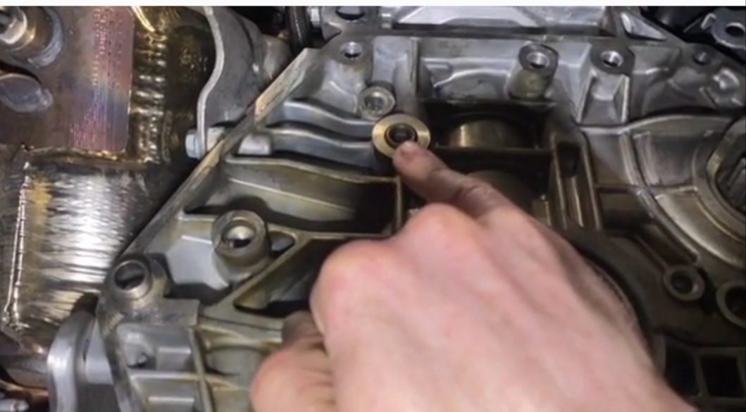

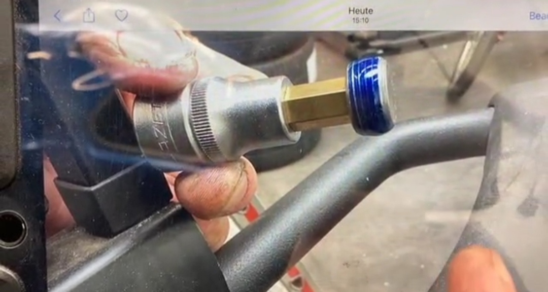

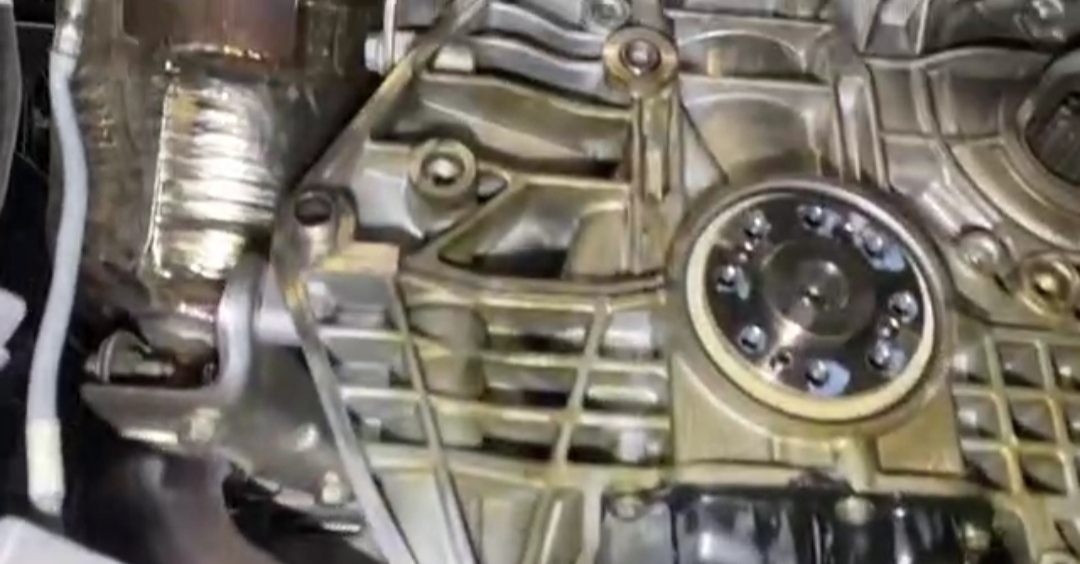

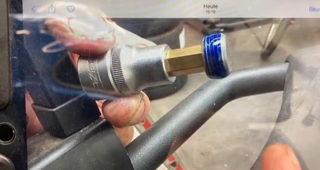

    ...und zwar eine Schraube/Stopfen die über den Getriebe am Motor eingedreht ist. Dahinter sitzt der Ölfluss. Denn das Fahrzeug hatte fast kein Öl mehr drin. Damit meine ich fast kein Öl mehr von 3,3Liter. Der ganze Unterboden, Auspuff usw wahr boller Öl. Die Schraube die am Motor sitzt, wo der Öl Fluss hinter ist war nicht richtig von Fiat ab Werk bei der Produktion gesichert fest gezogen und abgedichtet.

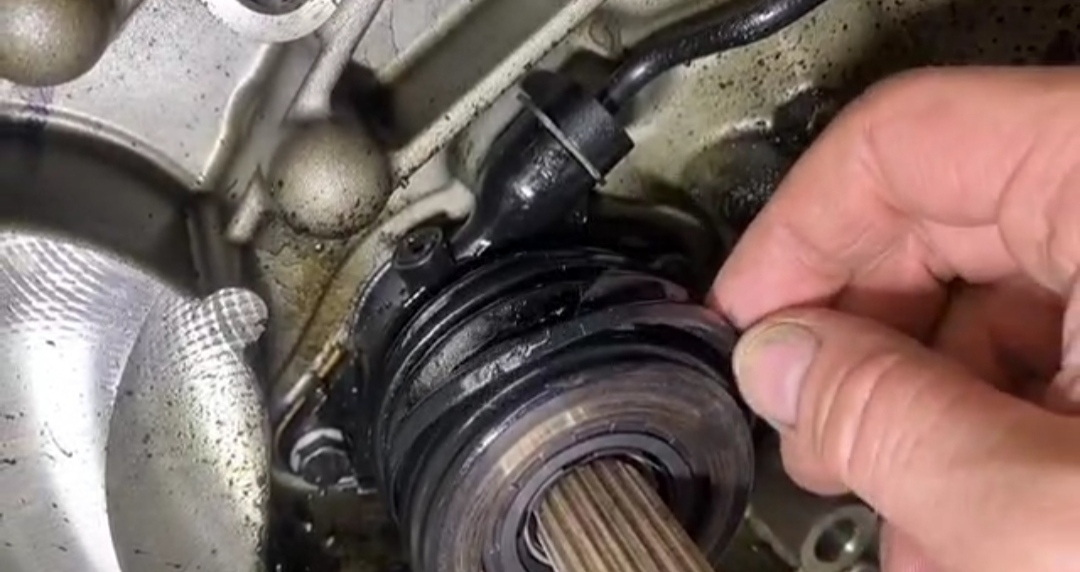

    Um diese Schraube auszubauen und nur abzudichten, müsste die Antriebswelle und das Getriebe/Kupplung raus. Damit Sie an die Schraube vom Motor gekommen sind. Tatsächlich war die Schraube lose wo das Öl raus gedrückt wurde. Die Schraube hatte auch nur 2 Gewindegänge Abdichtungsmasse drum. Dazu kommt noch eine neuer Kupplungssatz, da man fest gestellt hat das Öl in der Kupplung war, das Ausrücklager defekt war, die Gummidichtung defekt und alles voller Motoröl und das alles wegen eine Schraube die Ab Werk nicht Ordnungsgemäß abgedichtet und Angezogen war.

  • Wo die Schraube/Stopfen sitzt, sieht man auf den Bildern, wo der Finger drauf zeigt, oberhalb des abgebauten Getriebe/Kupplung. Und wie Fiat die Schraube gesichert hat mit 2 Windungen Sichtmaterial. Blau wie es sich gehört. Noch jemand Fragen?
  • Wie gesagt daraus ist das Motoröl raus gedrückt worden und ist noch zusätzlich in die Kupplung darunter gelaufen. Kosten insgesamt für die Schraube mit Ausbau und Einbau 1750 Euro plus neue original Fiat Kupplungssatz von 450 Euro. Knapp 2300 Euro. Danke Fiat.
