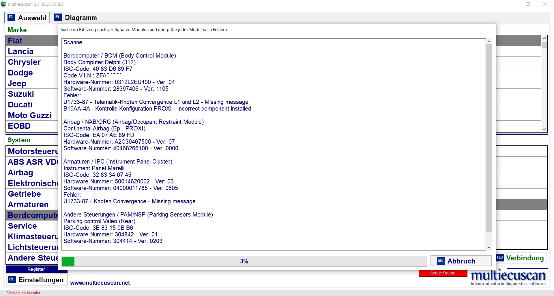

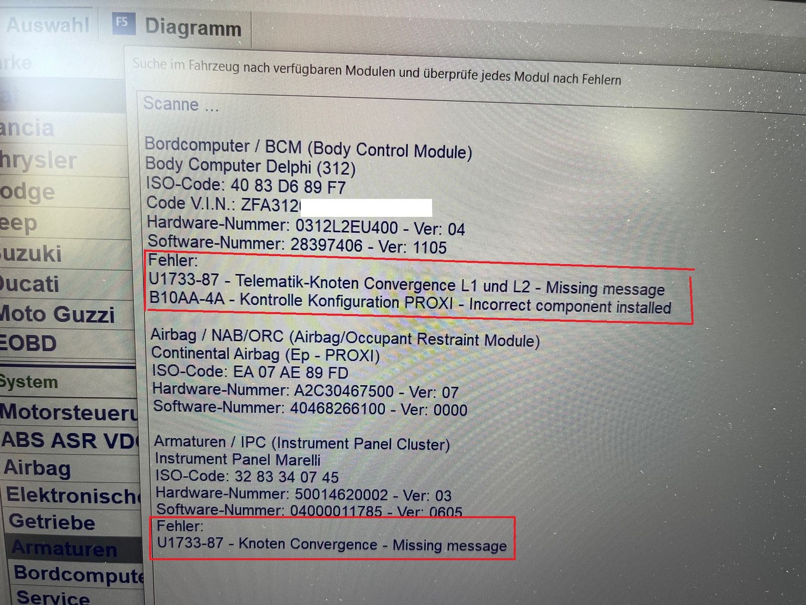

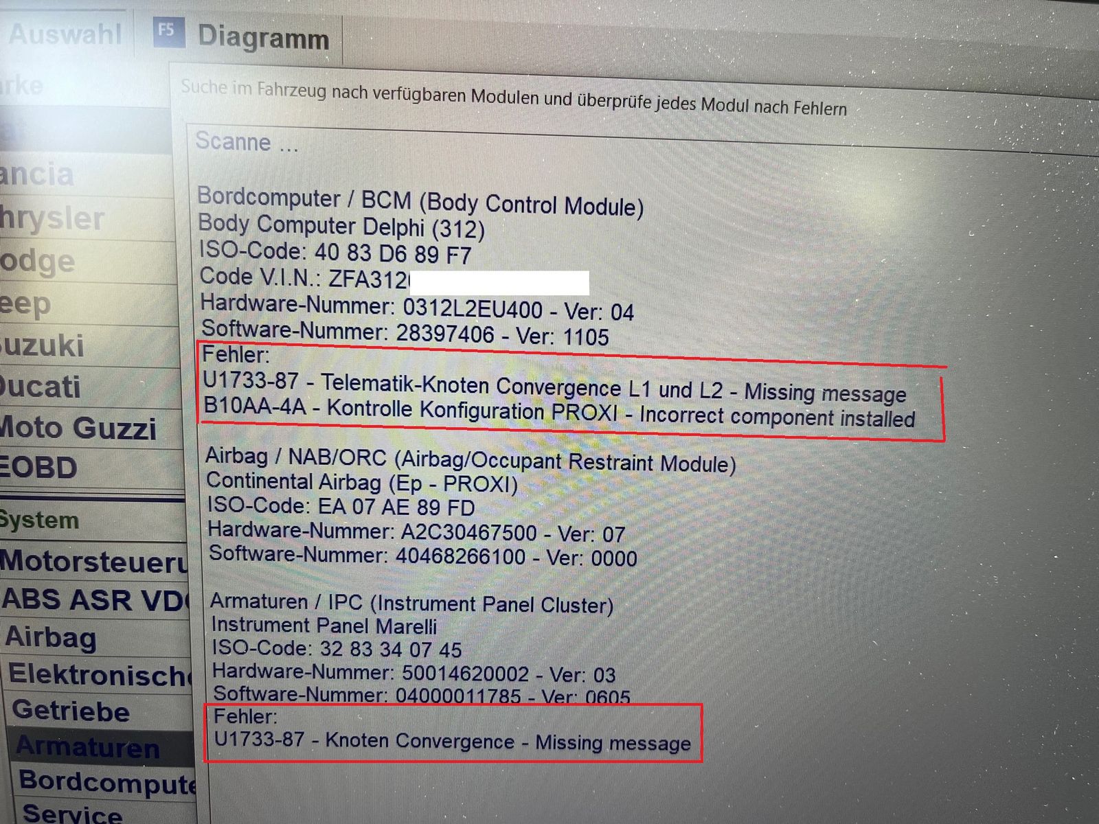

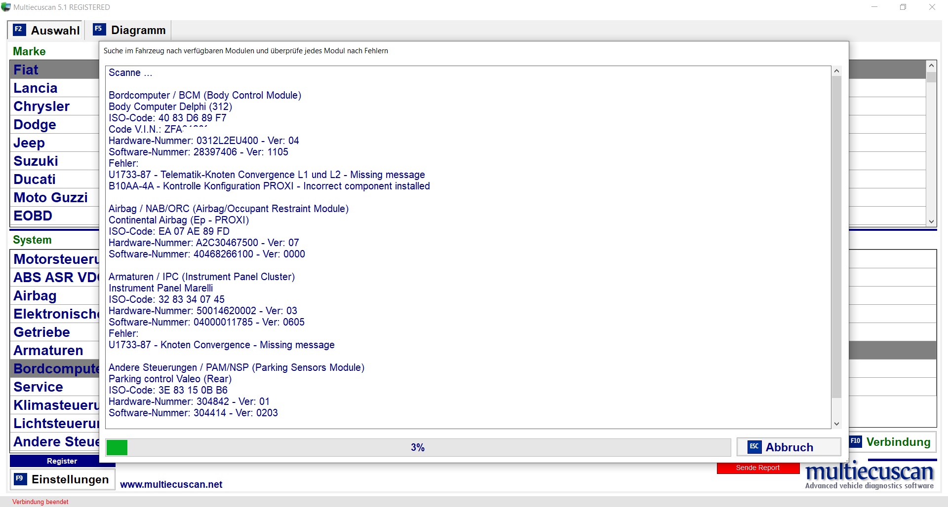

    Anhand des auslesens konnte ich folgende Fehlercode ermitteln: Fehler B10AA-4A und U1733-87. Siehe Screenshots.
    Fehler
    B10AA-4A: Kontrolle Konfiguration Proxi - Incorrect component installed
    U1733-87 Knoten Convergence - Missing message
    Bedeutet das, dass das Blue&Me Steuergerät (für die Freisprecheinrichtung?) defekt ist?
    Ich danke Euch vielmals

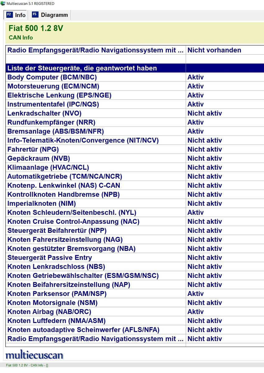

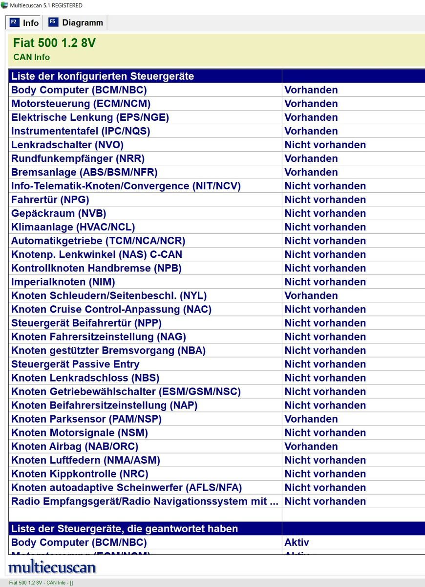

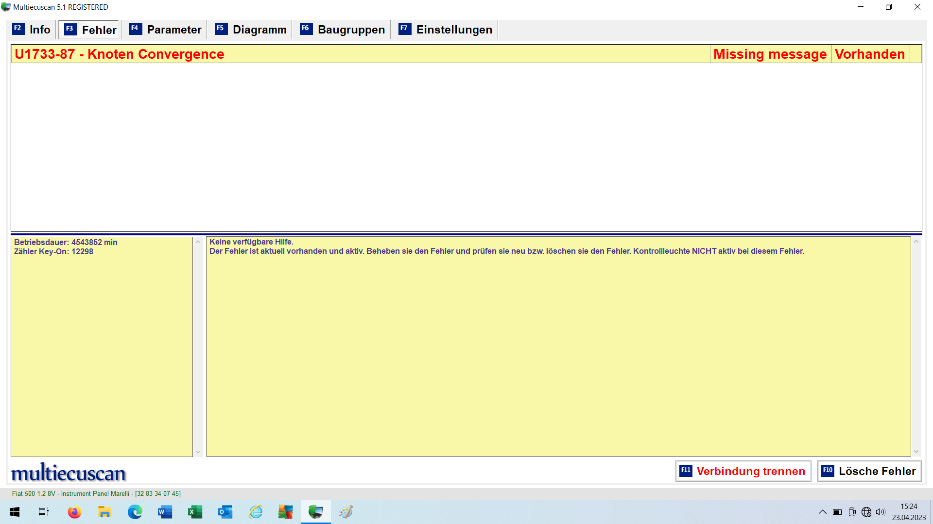

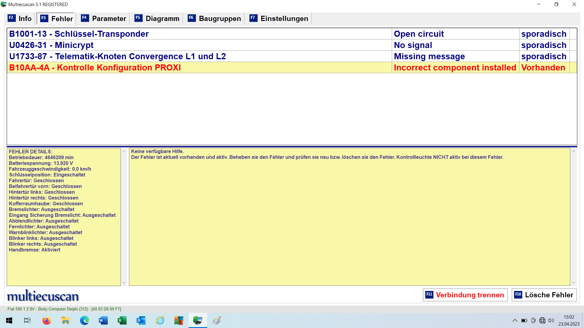

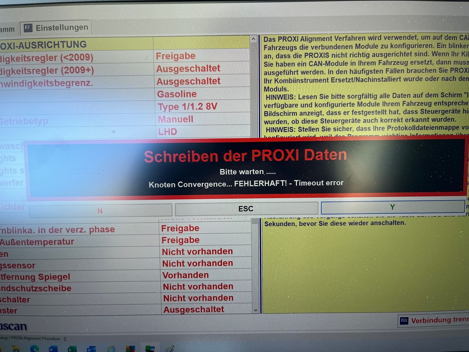

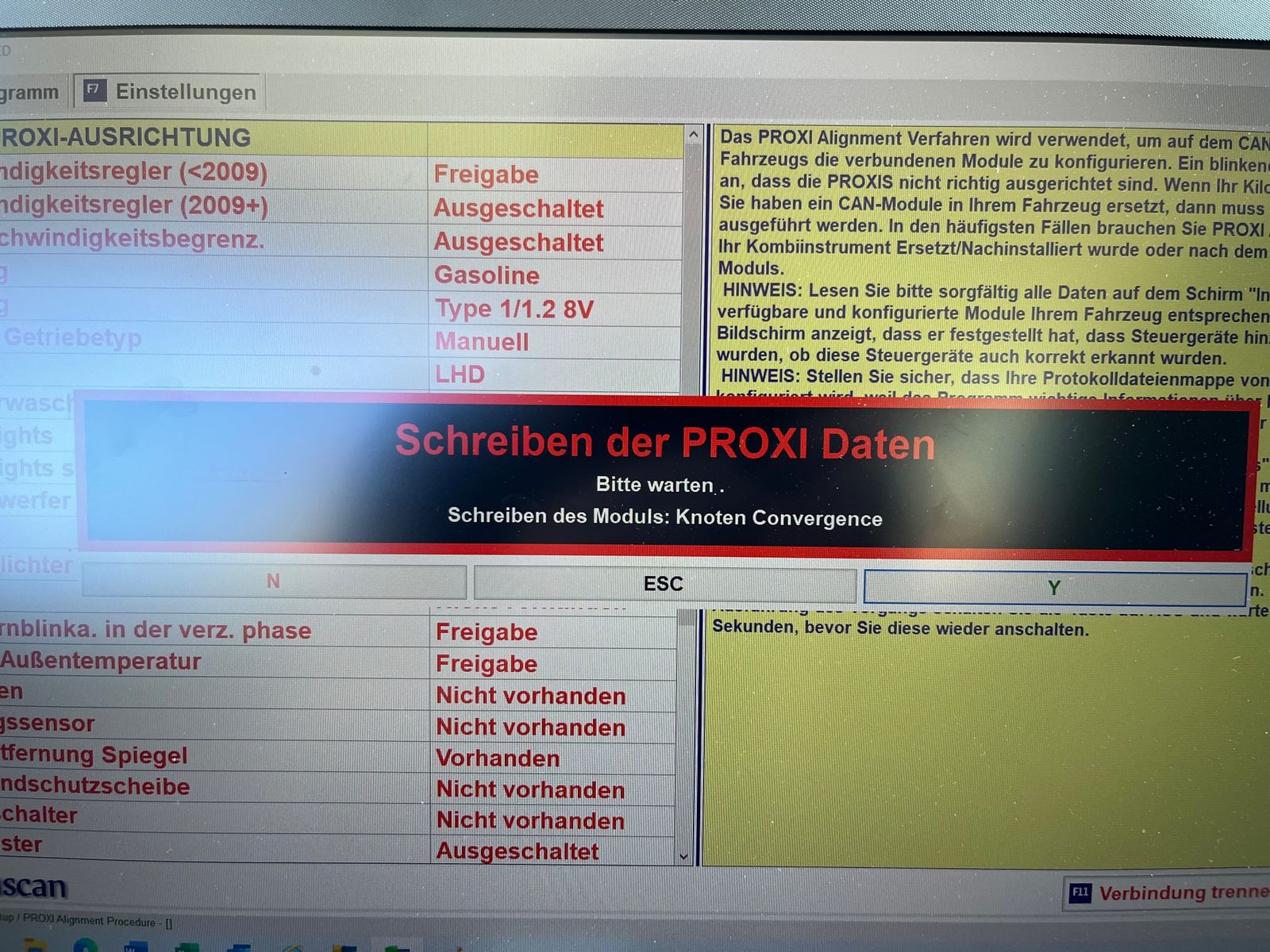

  • Verzeihung für die späte Rückmeldung.

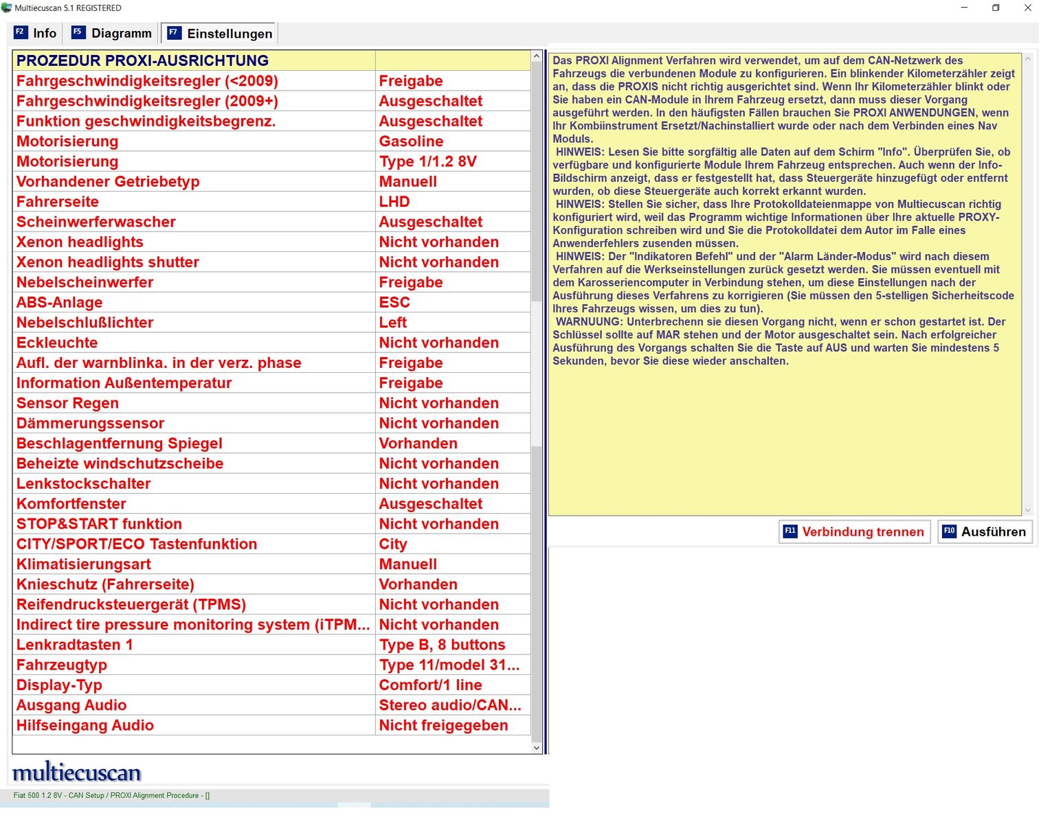

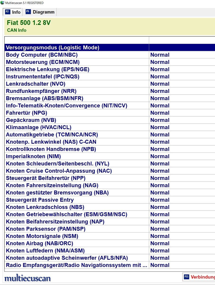

    Anbei einige Screenshot vom CAN-Info, Liste der möglichen Proxi-Aligment und Screenshot von der DTC Fehlersuche.
    Lässt sich für dich bzw euch mehr daraus ableiten?

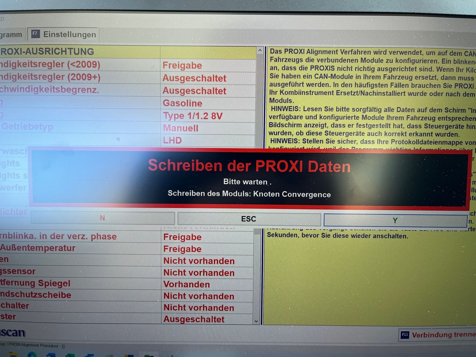

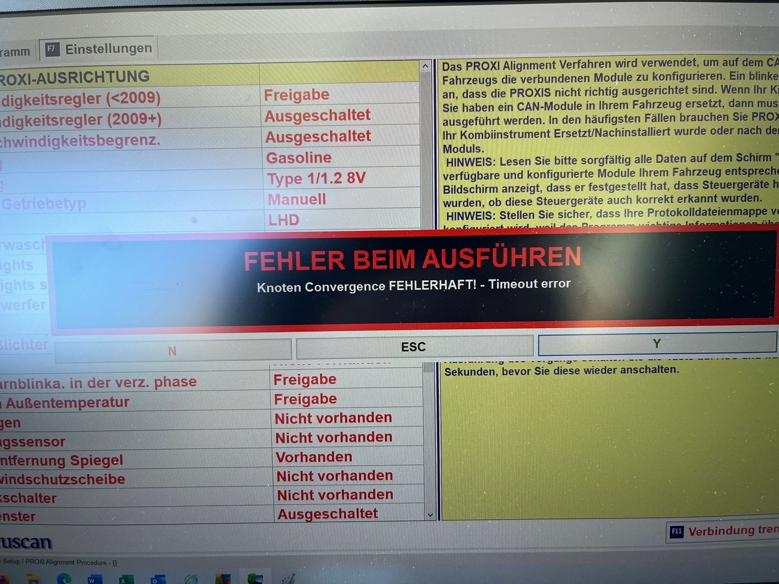

    Eine proxi Ausrichtung habe ich ebenfalls gestartet, wurde aber mit
    Fehler beim Ausführen abgebrochen:
    "Knoten Convergence Fehlerhaft - Timeout Error"
  • Hallo, es könnte schon das Steuergerät bzw. Radio defekt sein, aber es kann natürlich auch sein das dem Teil irgend eine Spannung fehlt.
    Bei deiner Proxy Alignment Procedur schreibt er ja das er wegen einem Timeout das Modul nicht schreiben kann was aktiviert sein soll.
    Wenn du da weiter runterscrollst kannst du das auf deaktiviert stellen?
    Wenn ja dann mach das mal und anschließend nochmal das Proxy Alignement.

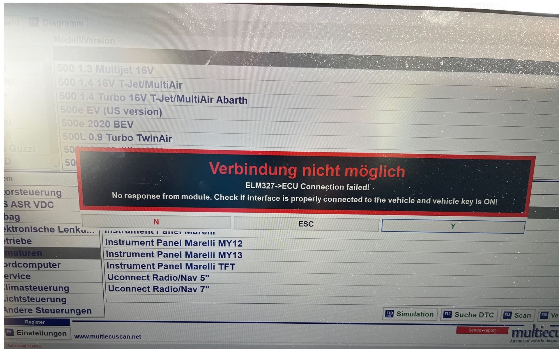

  • Ich habe keine Option gefunden das Convergence Steuergerät auszuwählen (es ist beim CAn Setup / proxi nicht ersichtlich).
    Auch beim direkten auswählen unter Armaturen > Blue&ME Microsoft oä bin ich gar nicht erst auf das Steuergerät raufgekommen "No responsce from modul" siehe Screenshots.
