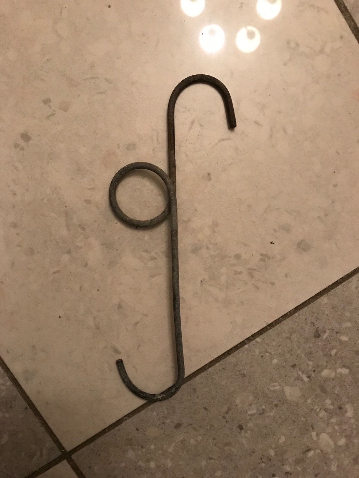

    Vor kurzem wurden meine Bremsen ausgewechselt (ein Monat her). Alles schön und gut aber bei der nächsten Fahrt hatte ich ein Problem beim Links-Lenken, dass es irgendwelche Metallgeräusche machte. Also hatte ich vorne links die Reifen entfernt um nachzuschauen.
    Ich wollte fragen, ob jemand sich mit Autoteilen auskennt und weiss ob dieses Teil überhaupt zum Fiat 500 gehört? Ich hoffe, dass es nichts schlimmes ist und ich keine Sorgen machen muss. Ich brauche Gewissheit. Vielleicht kann jemand mir helfen.
  • Servus,
    Das ist ein Haken an dem man den Bremssattel irgendwo, meistens an der Fahrwerkseder aufhängt damit er nicht am Bremsschlauch runter hängt, während man an der Bremse arbeitet. Die werden gerne mal am Auto vergessen. :)
    VG. Goran
    Omg bin ich erleichtert. Sie haben mir echt den Abend gerettet! Tausend dank :)
