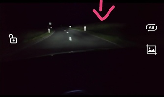

Hallo Micha,

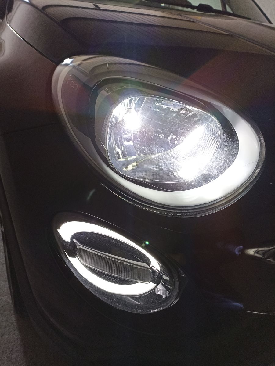

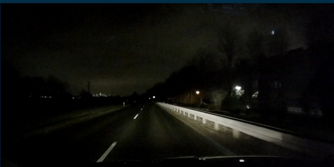

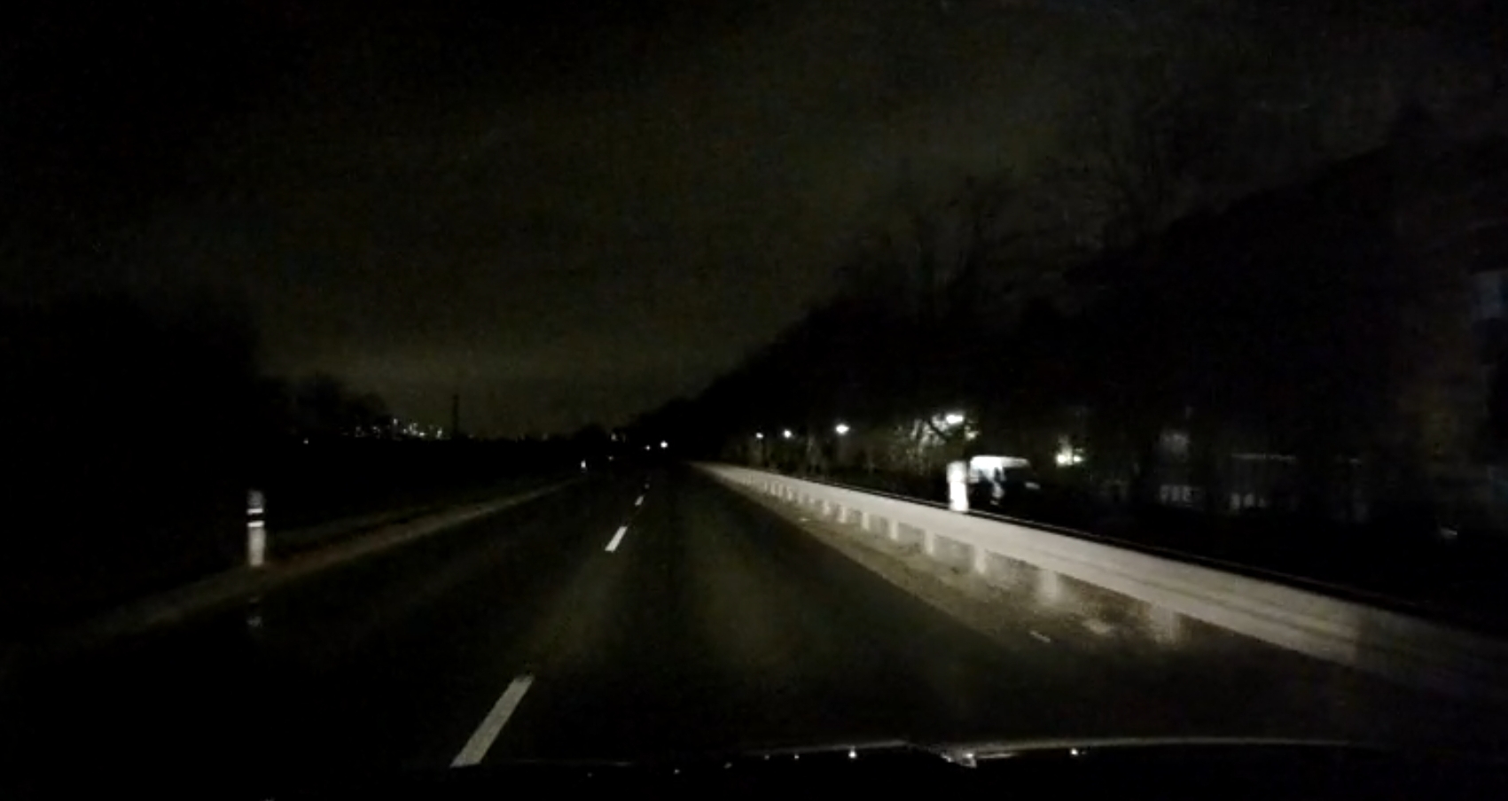

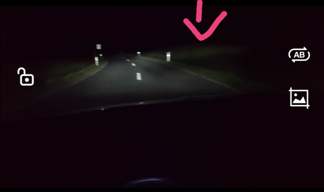

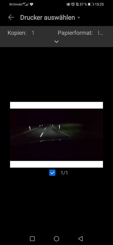

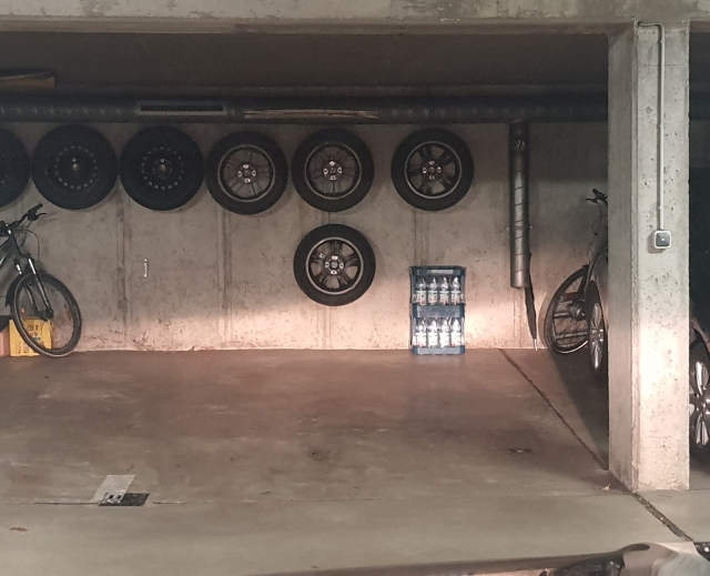

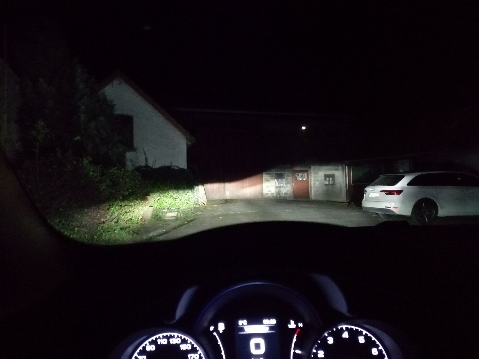

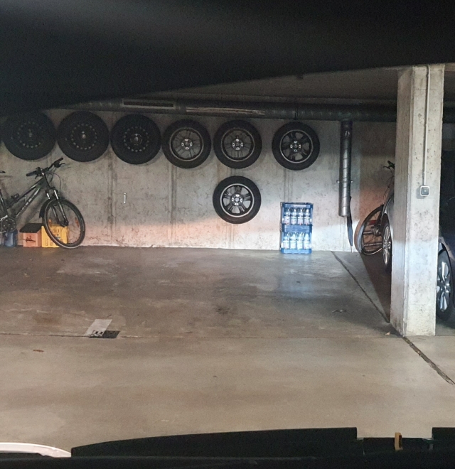

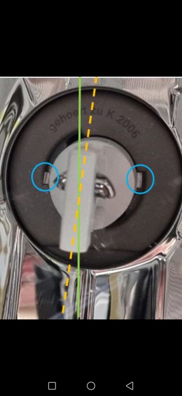

Ja ich hab deine Bilder angeschaut und unter die Lupe genommen. Im Beitrag 37 das zweite Bild ist etwa auf der gleichen Höhe schwarz. Ich hab die Birnen von einem Philips Händler und werde diesen erstmal kontaktieren.

Hallo Tim,

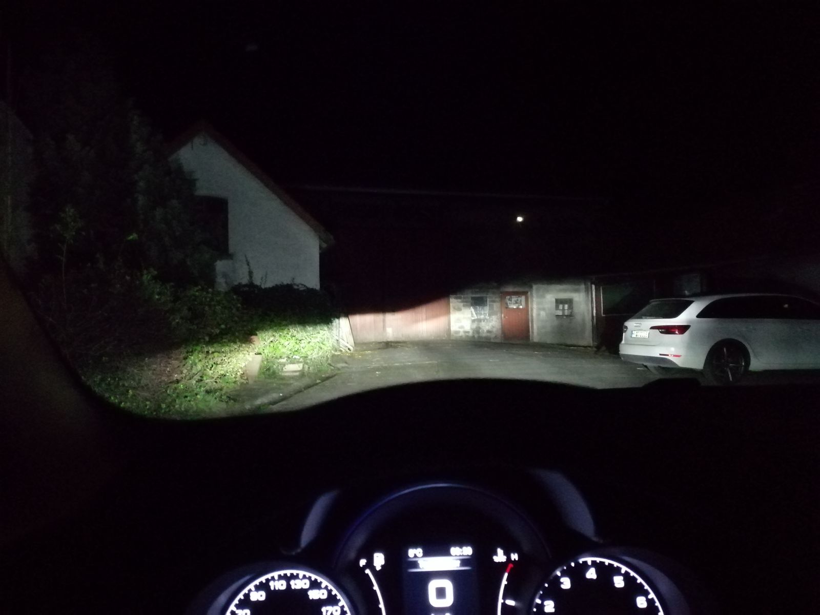

Wie schon erwähnt, werde ich jetzt mal mit dem Philips Händler sprechen und dann Na klar, erstmal die H4 Standard rein. Mit meinem Verkäufer vom Auto habe ich gestern schon telefoniert, denn er wollte ein Feedback bezüglich der Birnen. Er meinte dass Fiat den Scheinwerfer geändert haben könnte, bezüglich Personen auf Gehwegen. Ich kenne mich jetzt mit den Fachbegriffen nicht gut aus, wenn ich in den Scheinwerfer schaue sehe ich so ganz viele Rechtecke und wenn ich die zähle, merke ich, dass es da Unterschiede zum anderen Scheinwerfer gibt. In dieser Freigabe steht ja diese Scheinwerfer Nummer drin und diese Nummer steht auch bei mir im Fahrzeugschein. Normal müsste es gehen es steht zwar bis 2018 aber auf einer anderen Seite habe ich gelesen Freigabe bis 2020. Mich wundert es nur, dass es heute besser ist als gestern, links habe ich überhaupt keine Probleme und da steckt jetzt die Birne, die gestern rechts war. Die von links steckt jetzt rechts und es ist bedeutend besser. Vielleicht sollte ich einfach noch mal hin und her stecken, vielleicht ist es dann weg.

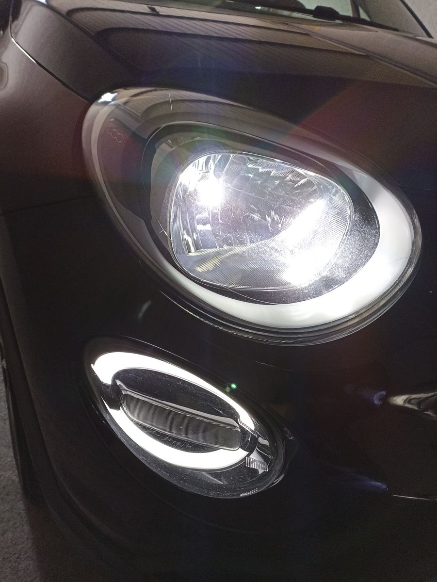

Moin,
Ich hab gestern Autoteile Salon mal angeschrieben und Fotos beigefügt. Bis jetzt habe ich noch keine Rückmeldung. Dort habe ich die LED bestellt. Ich fahre jeden Tag, 6 Tage die Woche nachts los auf meine Tour. Gestern habe ich die Standard H4 rein gemacht und heute genau geschaut. Auch da sieht man dunkle Streifen Schattierungen, allerdings kaum. Man muss schon echt richtig darauf achten. Diese Streifen sind aber normal, da geht das Licht beider Birnen zusammen usw. Man muss schon wirklich genau drauf achten. Ich denke mal, mit dem LED Licht, fällt es nur mehr auf. Allerdings werde ich die LED nochmal rein machen, denn es gab ja durch den Wechsel von rechts nach links und umgekehrt ja ein bedeutend besseres Ergebnis. Richtig gesteckt waren die. Ich werde berichten, wenn ich weiter bin.

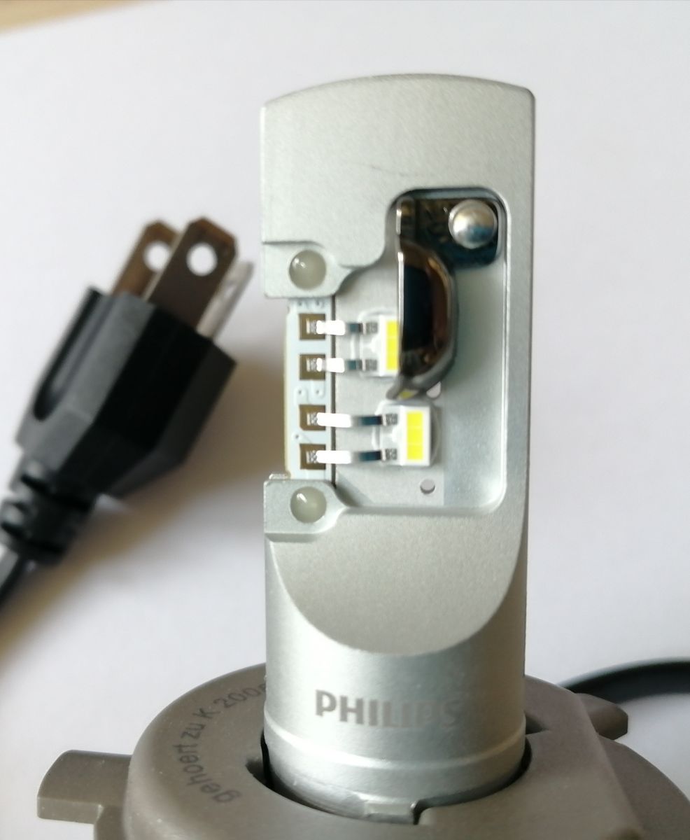

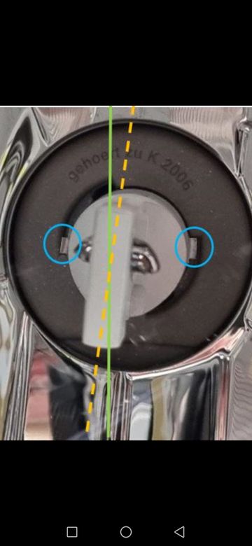

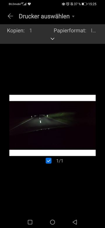

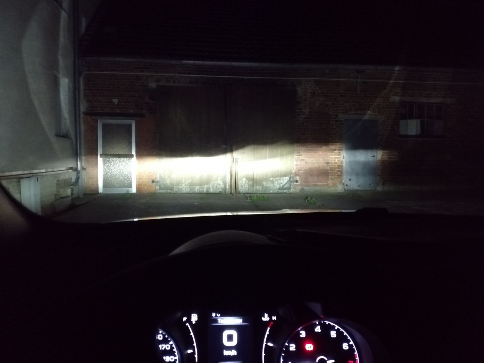

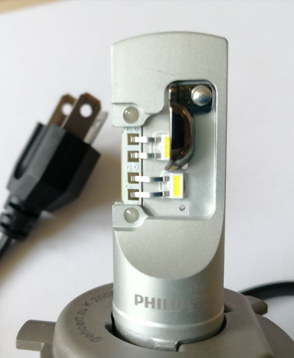

Ich bin gerade dabei, die Bilder für Philips zu machen und habe festgestellt, dass das schwarze oben, eine Art von Blende nicht identisch mit der anderen Birne ist. Bei der einen Birne geht das Schwarze mehr über das Gelbe und bei der anderen Birne ist das Gelbe freier. Ich muss die Birne arg in der Hand drehen, damit das gleich ist, nur dann steht die Birne schief. Wollte euch das nur mal wissen lassen.

Autoteile Salon nochmal probiert, es läuft immer der AB mit Ansage, sie würden im Home office arbeiten und man soll email schicken. Meine Email ist vom 03.05.22 und keine Reaktion.

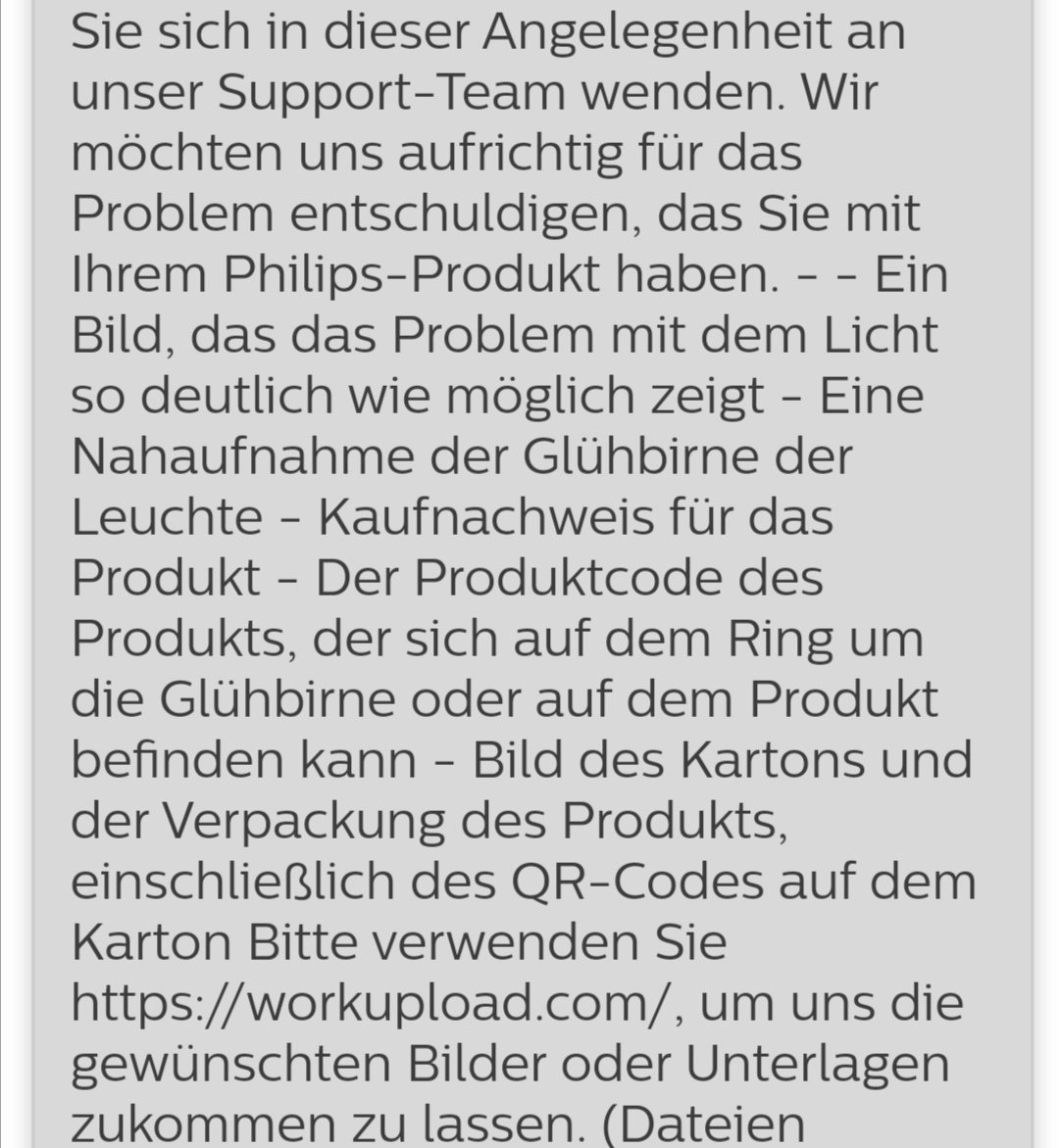

Die Bilder habe ich endlich über workupload zu Philips geben können. Was eine Macherei. Jetzt muss ich abwarten.

Wenn zwischen den beiden Leuchtmitteln schon so sichtbar ein Unterschied ist, ist das mit " Fertigungstoleranzen " nicht mehr entschuldbar !!
Das würde mehr zu Billigproduktion gehören.......

Richtig, und nach dem Umstecken von rechts nach links, war es auch besser. Allerdings stimmt etwas mit den Birnen nicht. So möchte ich nicht fahren und immer diesen Schwarzen Bogen haben, der vor mir in der Sicht ist, ist nicht der Hit. Habe Autoteile Salon jetzt auch über ebay kontaktiert mit Bitte um Klärung. Immer nur AB und es wird auf Email verwiesen. Das kann es nicht sein und ich lasse mir das auch nicht mehr lange bieten. Hab 119 Euro bezahlt für die Birnen.

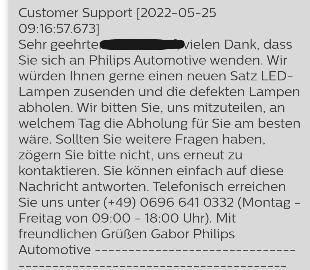

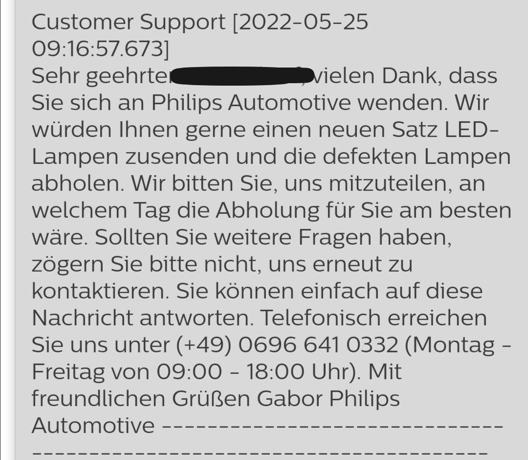

Man glaubt es ja kaum, Autoteile Salon hat sich über ebay dann zurück gemeldet und gefragt, was es für ein Problem gibt. Ich hab auf meine Email vom 03.05. Verwiesen, mit der Bitte, die Email und Anhang anzusehen. Meine Email wurde dann denke ich mal angeschaut und jetzt soll ich eine Ersatz Birne bekommen. Philips hat sich auch gemeldet und prüft jetzt.
Gruß Doris

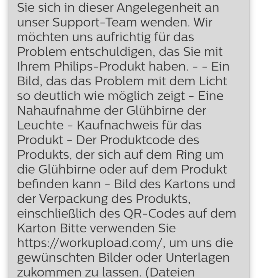

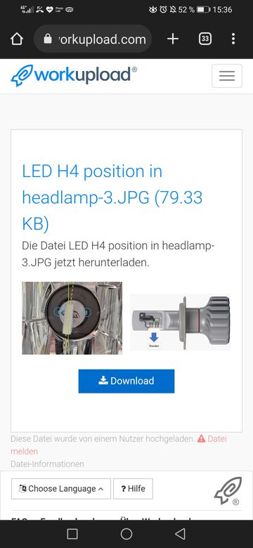

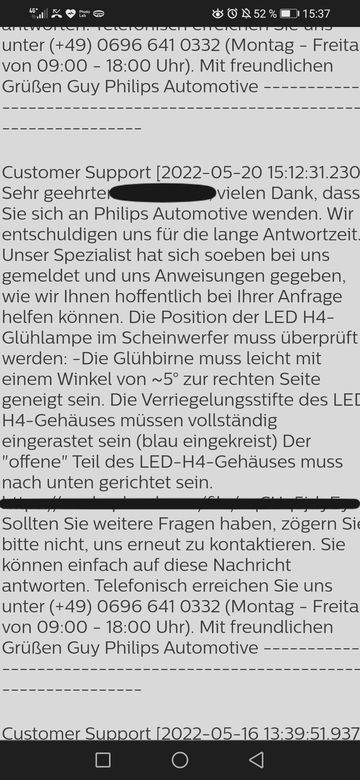

Die Ersatzbirne von Auto Teile Salon ist angekommen.

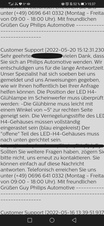

Philips hat sich gemeldet und schaut selbst. Sie weisen auf einen exakten Einbau hin, den sie mir mit Bildern dokumentiert haben. Ich habe nochmals darauf hin gewiesen, dass die Birnen unterschiedlich aussehen und wenn man diese umsteckt, dass Problem so gut wie behoben ist. Die Birnen wurden von einem Fachmann eingesetzt.
Gruß Doris
Ihr Lieben,
Das offene nach unten laut Philips. Wie soll das gehen. Die passt nur einmal. Schaut mal auf das Bild und was die geschrieben haben. Wie steckt eure Birne?
Doris
