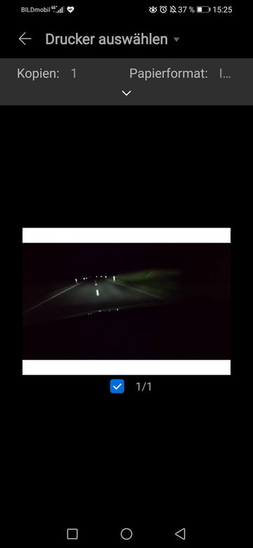

    Ja ich hab deine Bilder angeschaut und unter die Lupe genommen. Im Beitrag 37 das zweite Bild ist etwa auf der gleichen Höhe schwarz. Ich hab die Birnen von einem Philips Händler und werde diesen erstmal kontaktieren.

    Ich bin gerade dabei, die Bilder für Philips zu machen und habe festgestellt, dass das schwarze oben, eine Art von Blende nicht identisch mit der anderen Birne ist. Bei der einen Birne geht das Schwarze mehr über das Gelbe und bei der anderen Birne ist das Gelbe freier. Ich muss die Birne arg in der Hand drehen, damit das gleich ist, nur dann steht die Birne schief. Wollte euch das nur mal wissen lassen.

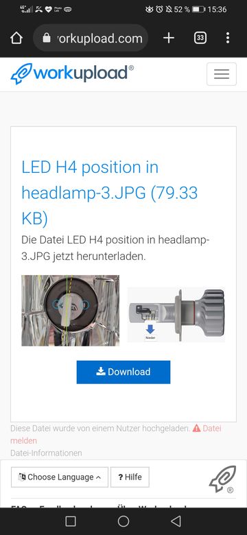

    Philips hat sich gemeldet und schaut selbst. Sie weisen auf einen exakten Einbau hin, den sie mir mit Bildern dokumentiert haben. Ich habe nochmals darauf hin gewiesen, dass die Birnen unterschiedlich aussehen und wenn man diese umsteckt, dass Problem so gut wie behoben ist. Die Birnen wurden von einem Fachmann eingesetzt.

    Das offene nach unten laut Philips. Wie soll das gehen. Die passt nur einmal. Schaut mal auf das Bild und was die geschrieben haben. Wie steckt eure Birne?
