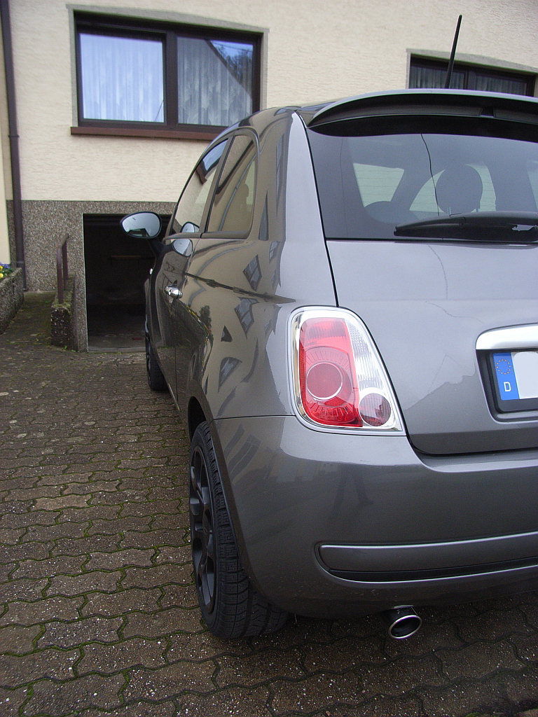

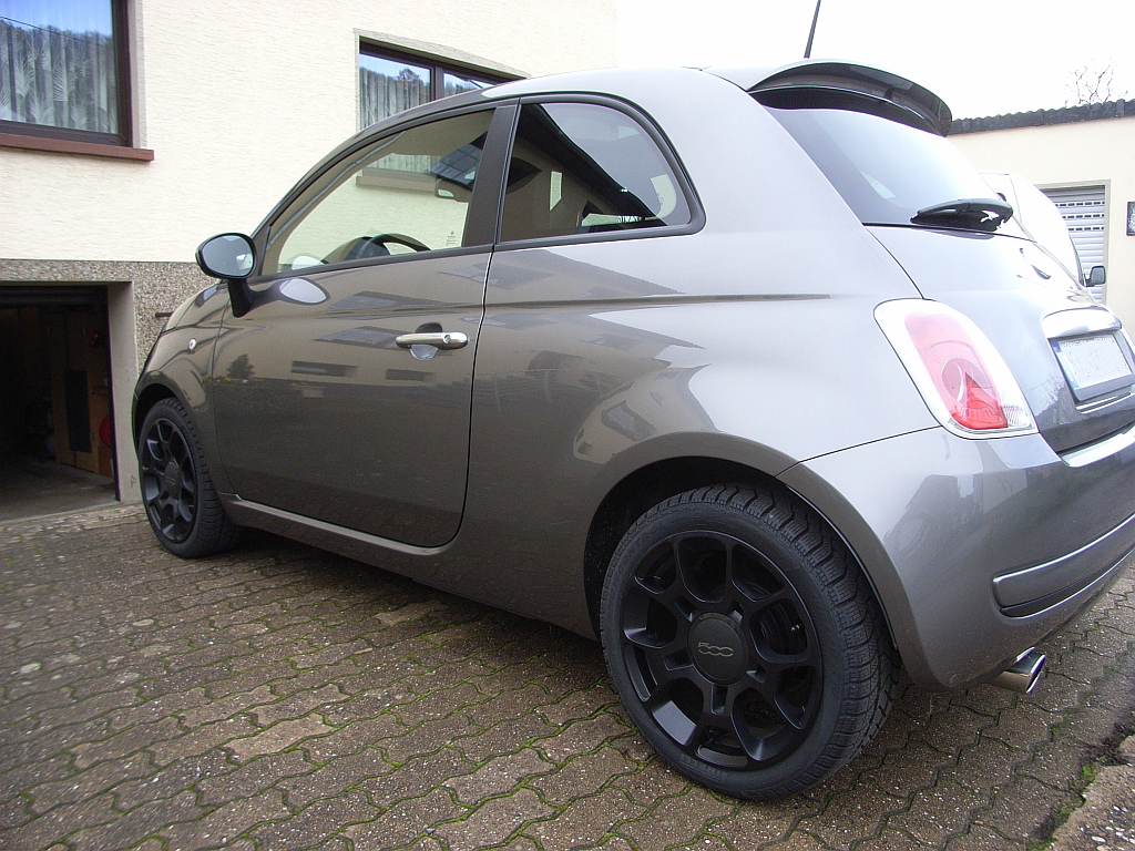

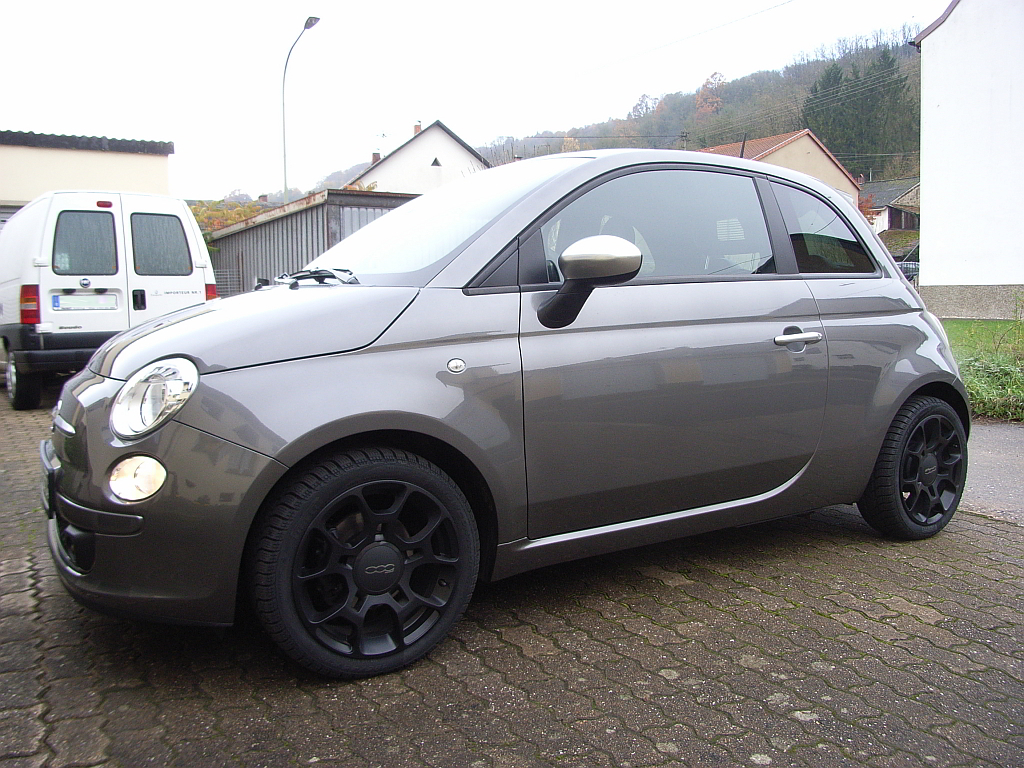

    Vorne 10mm pro Seite und hinten 15mm pro Seite - mit der EU-Radabdeckung konform und genügend Platz im Radkasten. Klappt auch mit Tieferlegung

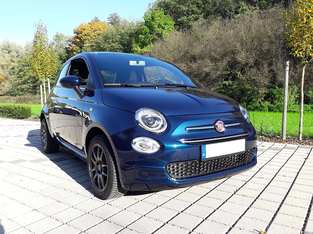

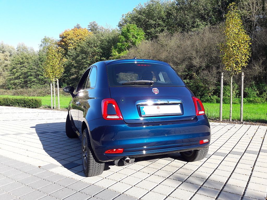

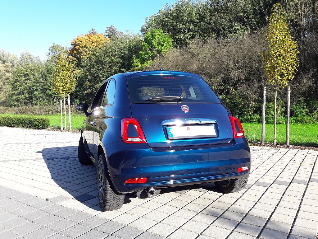

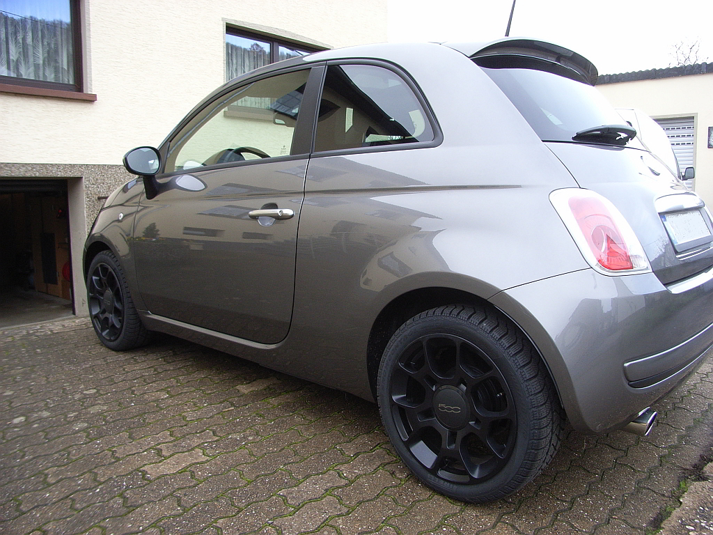

    Die Bilder sind mit folgenden Rad/Reifenkombinationen:
    - der Blaue meiner Angetrauten: 195/50R15 auf 6,5x15 ET 35 (Borbet RS)
    - mein Grauer ex 500 Rockstar: 195/45R16 auf 6,5x16 ET 35 (FIAT-Serienfelge, wie die Angefragte)
    Eintragung jeweils kein Problem - technisch und rechtlich sicher.

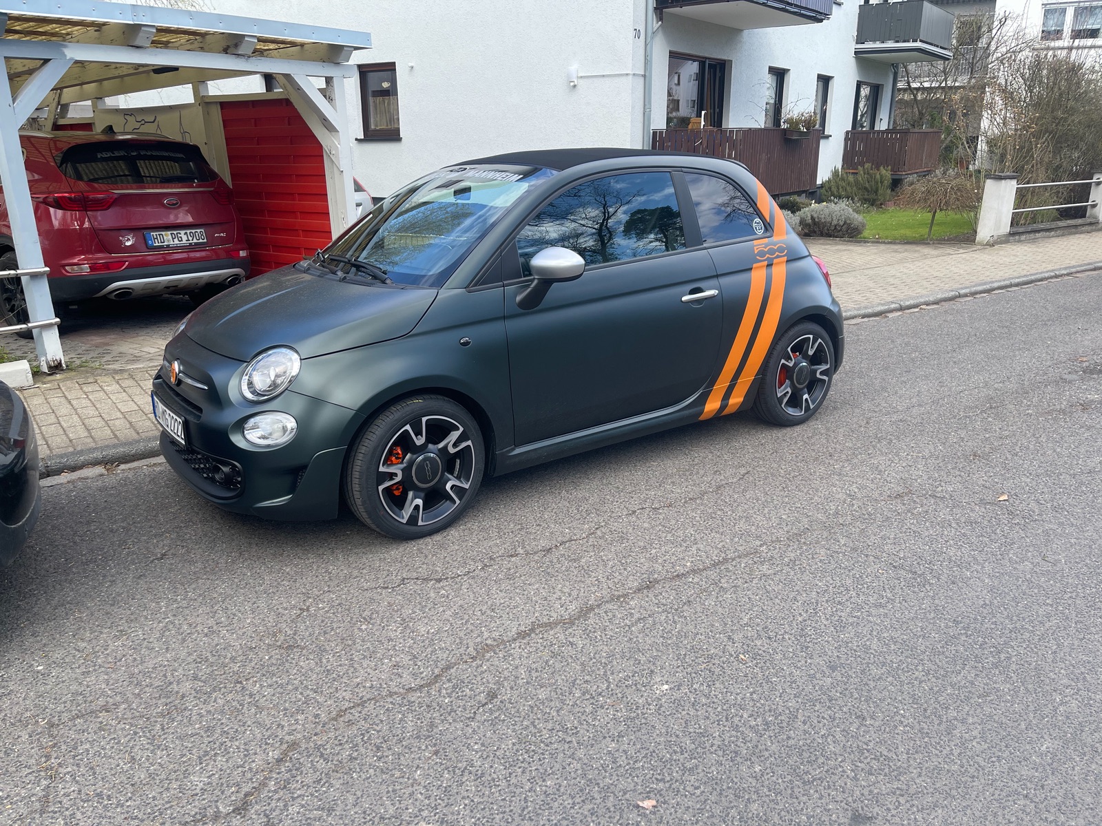

    Ich hab auch schon einen ABARTH Competitione gefahren mit 7x17 ET 35, 205er Reifen drauf, Gewindefahrwerk und mit vorne und hinten 20mm Distanzen pro Seite... geschliffen hat da nix.
    Radabdeckung war natürlich auch keine mehr da 8o
