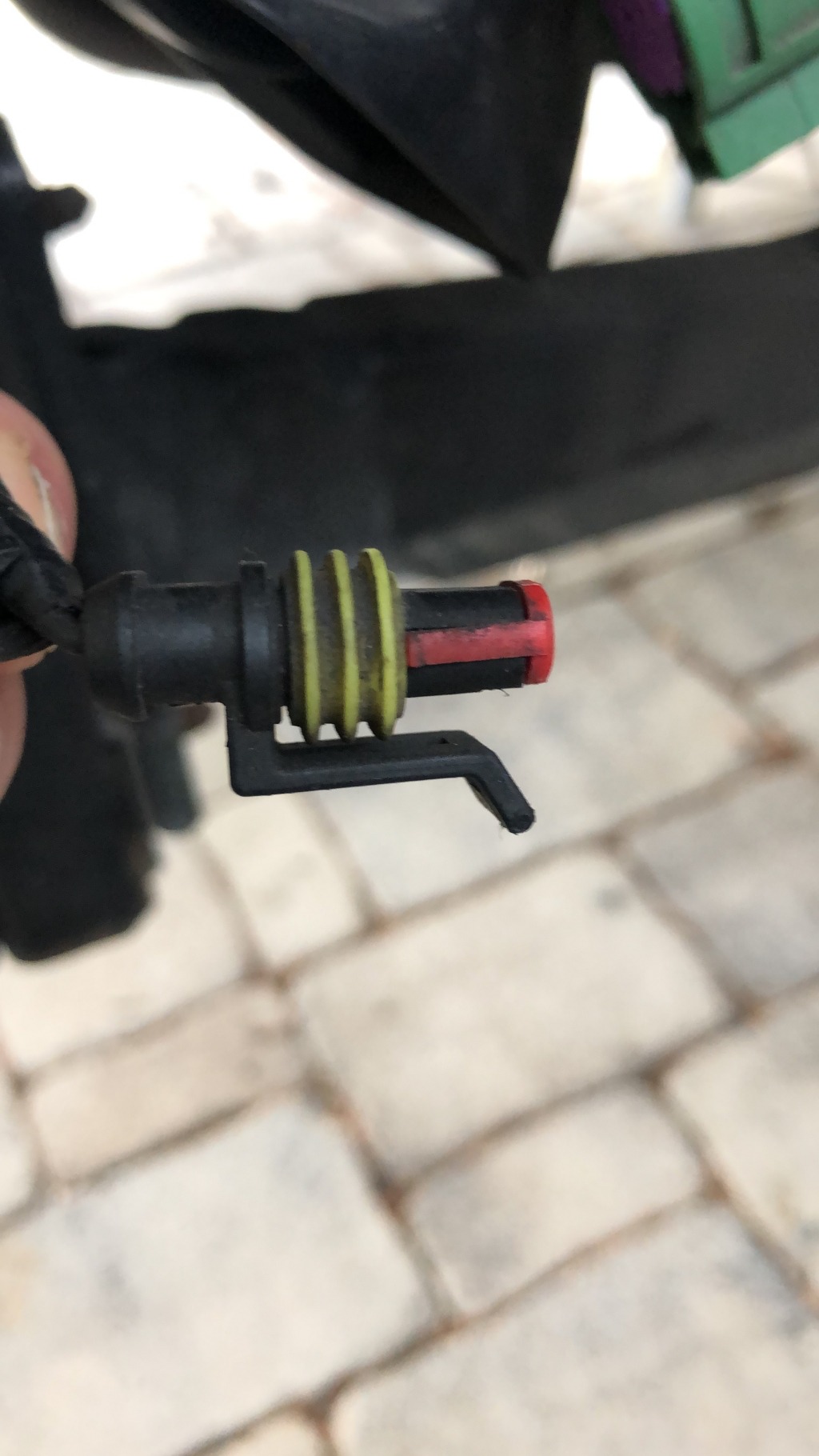

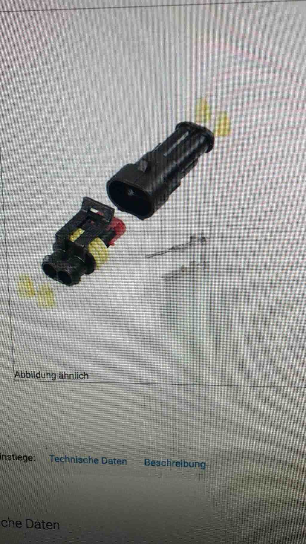

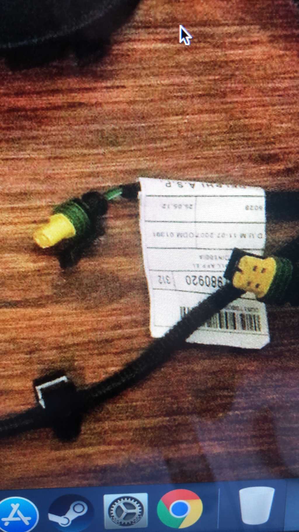

- Die Stecker sind TE Connect Superseal 2-polig, und die bekommt man beim Conrad. Wer es Original will, muss einiges hinlegen. Ich habe bei meinem fFH gefragt und das Kabel kostet um die 110€ exkus MWst!!! man benötigt zwei Stätze (Männchen+Weibchen) von diesen Steckern und ca. 1,5m 0,75 oder 1,5er Kabel, Lötzeug und Ruhe.....
- Kabelsatz habe ich so erstellt: 1 Männchen mit 15 cm Kabel, 2x Weibchen (Scheinwerferseitig) mit einmal 15 cm und einmal 1m Kabel. Alles schön verlöten und Und grimpen. ACHTUNG: Die Stifte haben Wiederhacken und die dürfen NICHT beschädigt werden. Alle drei Kabelteile zu einen Y zusamen löten und schön isolieren!
