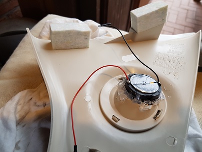

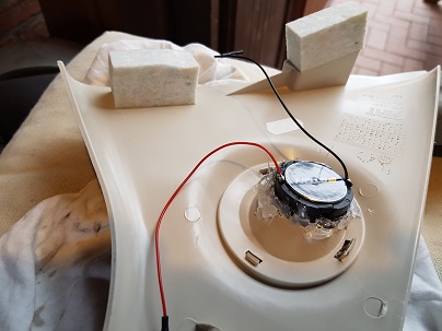

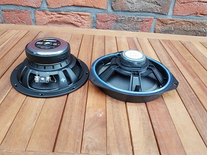

Stattdessen befreite ich die Türen und die hinteren Seitenteile von sämtlichen Verkleidungen, dämmte die Hohlräume mit Alu-Butyl und verbaute vorne ETON POW 172.2 mit externen und hinten Audio System 165 CO mit integrierten, im Abstrahlwinkel jedoch einstellbaren Hochtönern.
Diese Lautsprecher arbeiten an 3-Ohm und bringen so auch mit schwächlichen Radio-Endstufen ordentlich Druck in die Musik, mit klaren Höhen, kräftigen Mitten und sogar sauberem Bass. Zu toppen wäre das jetzt noch mit einem I-soamp 4DS- Verstärker ( ich fahre diese Kombi auch in meinem Wagen), aber meiner Frau ist es so schön und laut genug. Auch auf der Autobahn mit offenem Verdeck kann sie jetzt auch so ohne Störgeräusche vom Wind Musik hören.
Der Fiat -Händler vor Ort, der uns das Beats-Audio anpries, erblasste ein wenig, als er im Wagen meiner Frau zu einer Vergleichs-Hörprobe eingeladen wurde....
Und dabei konnten wir sogar noch sparen: Lautsprecher + Alubutyl ( 4qm)- Karrosserie- Dichtband+ 2 Lautsprecher-Ringe für vorne ( hinten ist besser ohne und Unterlage von Dichtband) kamen auf 300 Euro
