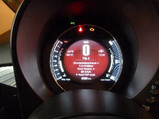

500er "MY2016", Wechsel "analog" Tacho gegen TFT
  • Moinsen,
    kaum hier und schon die erste Fage an die "Fachleute" :)

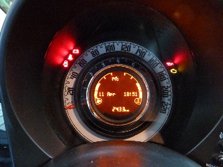

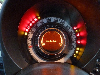

    Bekomme ja in kürze meinen 500er Lounge Bj. 2016, leider hat er "nur" den "analogen" Tacho...(ist halt eine TGZ).

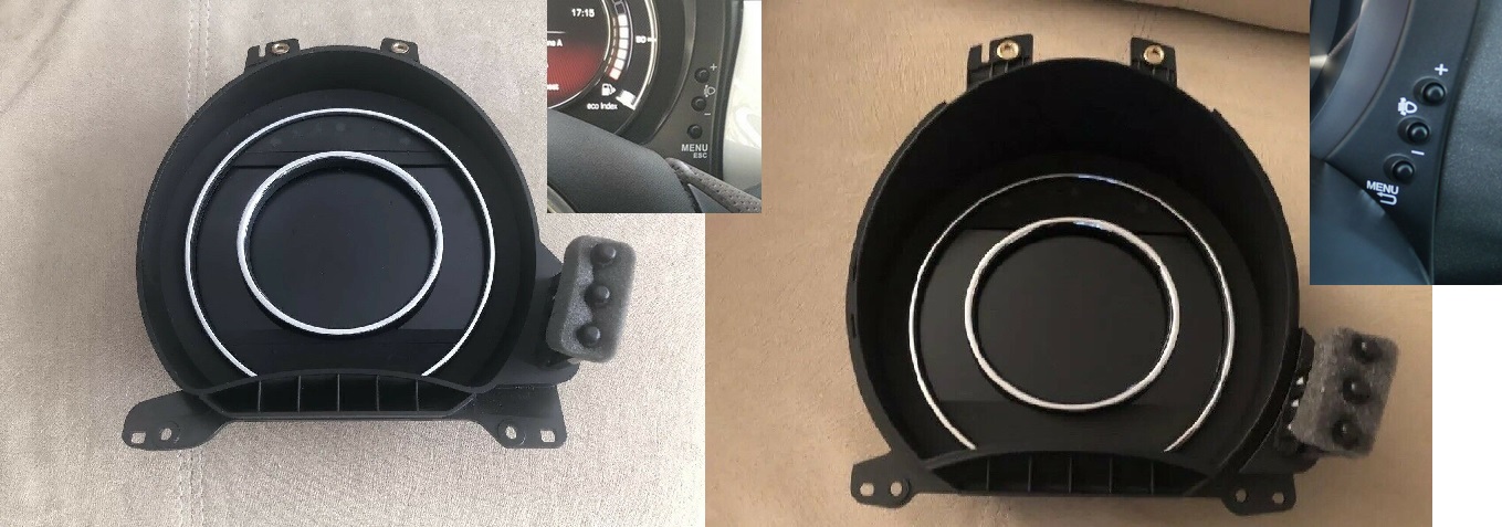

    Nun habe im Inet, recht "günstige" orig. TFT-Tachos entdeckt und daher die Frage,
    kann ich den TFT-Tacho einfach gegen den analogen tauschen, "Proxy Alligment" durchführen (CAN-BUS System neu konfigurieren) und alles läuft ?
    Von den Anschlüssen sowie Befestigungen, etc. sieht alles gleich aus.
    Grüßle

    In meinem 500L Trekking habe ich die analoge Anzeige und im Mulitidisplay habe ich mir nachträglich die digitale Geschwindigkeitsanzeige reingeholt.
    Ich fahre nur noch nach Zahlen, die Nadel ist träge und nicht richtig ablesbar ;)

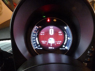

  • Umbau geht problemlos.
    Plug&Play.
    Habe es beim Abart 500c meiner Frau gemacht.
    Nur die gesamt Laufleistung hat im Display geblinkt.
    Danach noch die Ausstattung und Laufleistung anpassen (z.B. mit fiatecuscan).
    :thumbsup:
