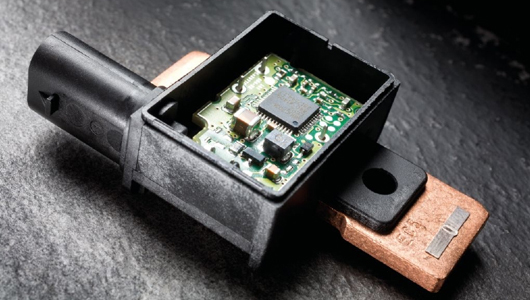

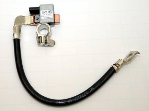

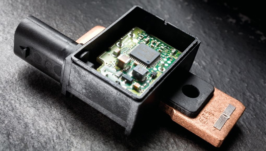

das nennt sich BMS (Batterie Managment System).Wird z.B. bei BMW´s verwendet(ab 2012) .Da muß wirklich die Batterie angemeldet werden, damit das System weiß welche Kapazität diese hat.Da werden dann die Verbraucher nach Bedarf geregelt.
Erkennt man normalerweise am IBS Sensor( Minuspol der Batterie nach Karosseriemasse wo der Sensor zwischengeschaltet ist ,siehe Bilder
