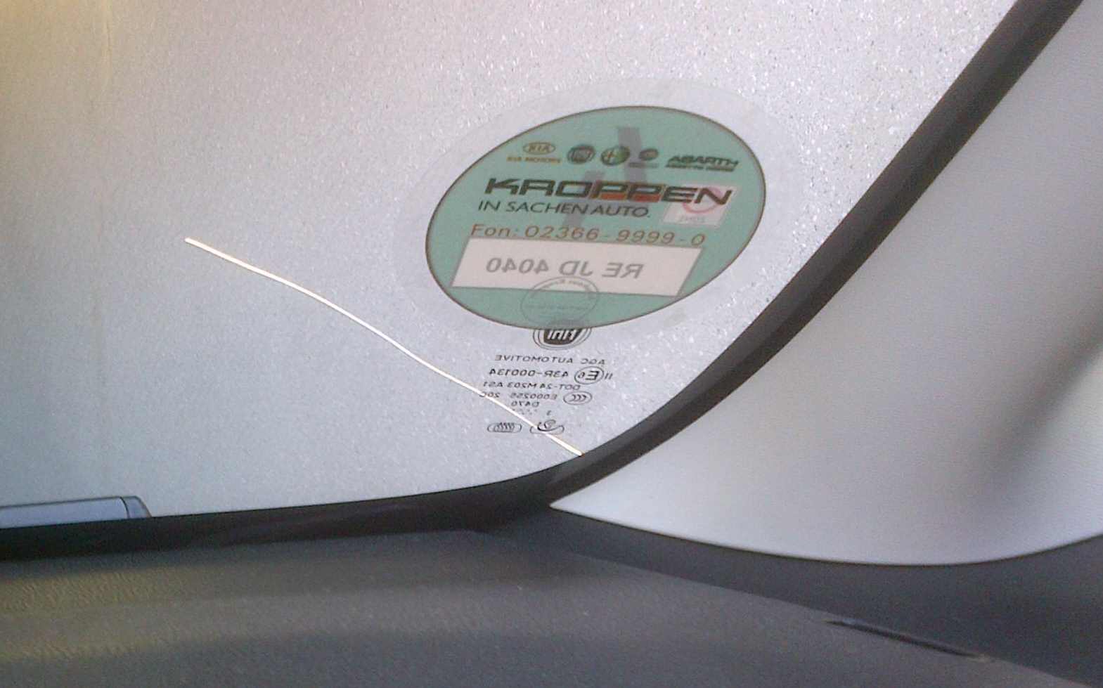

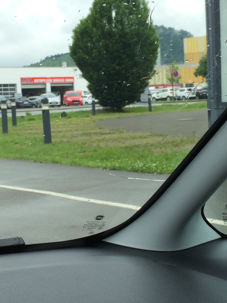

  • Von außen kaum fühlbar, in der unteren rechten Ecke ein kleiner Steineinschlag,
    aber ein innerer Riss diagonal etwa 13cm lang.
    Kann man das wohl noch reparieren lassen?
  • Ein Riss mit 13 cm ist schon heftig und kann sich bei Erschütterungen noch weiter ausbreiten. Eventuell musst Du die Scheibe (und mit etwas Pech auch den Regensensor) tauschen lassen.

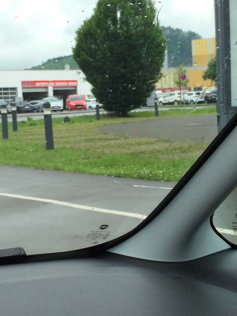

    Gucke unbdingt darauf das die Sensoren, Frontscheibenheizung nachher wieder richtig funktionieren. Hatte das Problem am Mini, da ging weder Regen noch Lichtsensor richtig. Wenn das nicht ordentlich gemacht wird gute Nacht. Am 500L hat Carglass damals nur gepfuscht, falsche Scheibe, Innenverkleidungen verkratzt samt Amaturenbrett und das größte Problem die Wischer. Die Position muss stimmen, am Golf bekam ich kürzlich wegen Steinschlag im Sichtfeld eine neue eingebaut. Die Wischerposition stimmte nachher überhaupt nicht mehr, wurde 6 mal nachgestellt bis sie oben und unten nicht mehr angeschlagen haben.
    So sah es bei mir aus kurz nachdem der Stein aufgeprallt war :(
  • Wie schon vermutet ist die Scheibe nicht zu reparieren.

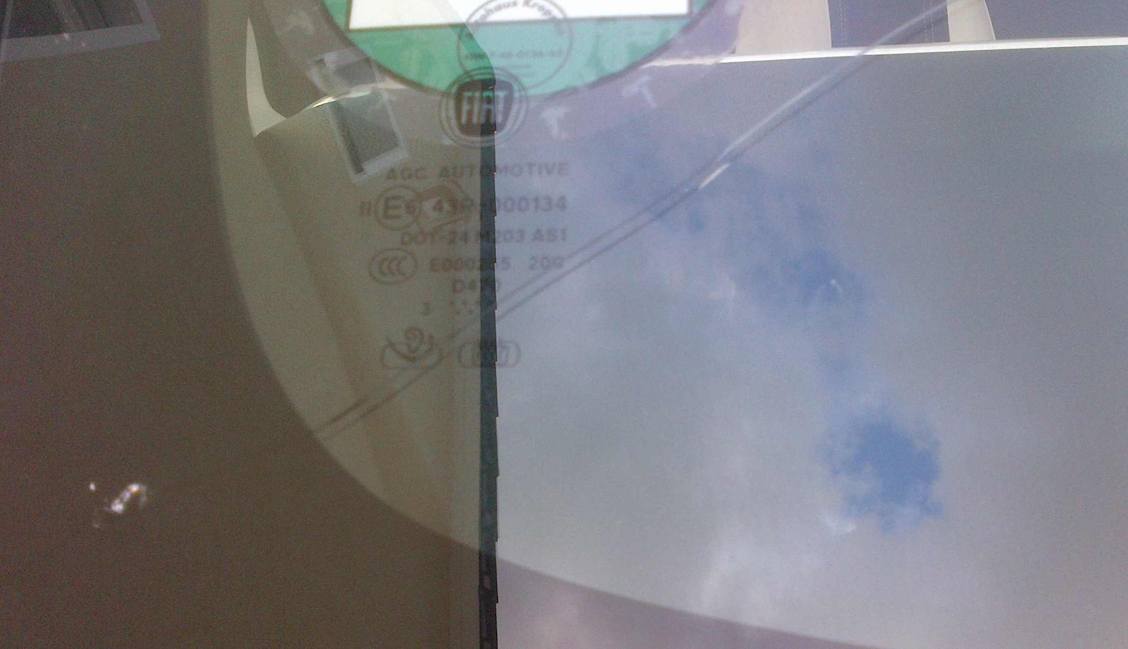

  • Das stimmt allerdings, die Nachbauscheibe war ein einziger Schrott. In den Ecken sah man die einzelnen Schichten der Scheibe da die Ränder nicht ordentlich gearbeitet waren. Original war die Scheibe von Pilkington, eine Akkustikscheibe.Zu erkennen am kleinen Ohr im Stempel. Die neue stammte ebenfalls von Pilkington, allerdings war es keine Akkustik. Weiss nicht nach was die gehen oder bestellen, bei Carglass hieß es dass sie kein Qualiunterschied zum Original hat.
    Als das Auto dann zu Fiat kam wegen den Wischern wurde die nicht originale Scheibe zuerst beanstandet und ersetzt, gegen eine Originale. Da sah man dann auch ordentlich Pfusch, wie du oben schon angedeutet hast wurden alte Dichtungen ect verwendet obwohl die auf der Rechnung standen. Wurde dann bei Fiat wieder glattgebügelt. Man muss wohl Glück haben...
    Drücke die Daumen ;)
    Mein 500X: 1.4 Multiair 4x2 S&S Lounge Artegrau
  • Danke für den Hinweis.
    Werde nachher mal ein Foto von dem Produktstempel auf der Scheibe machen.
    Dann kann ich ja später vergleichen.
