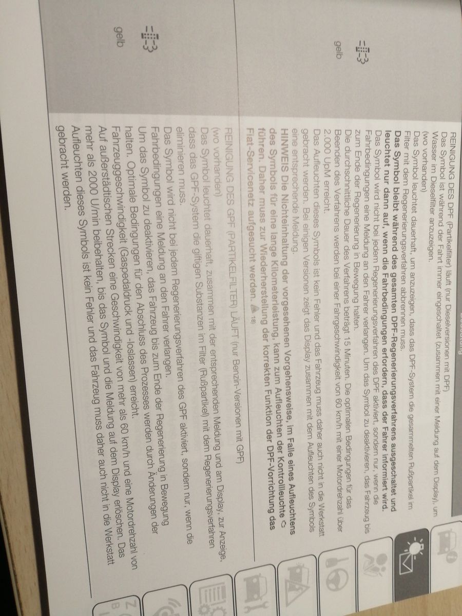

Ja Regeneration gibt es auch beim Benziner. Als ich die standgassprünge hatte haben sie ja manuell eine Regeneration durchgeführt weil das die Vorgabe von Fiat war ich hatte das auch in dem Beitrag dann geschrieben. Und wenn das noch mal auftreten sollte mit den Standgas Sprüngen dann sollte etwas getauscht werden ich hatte das hier ins Forum geschrieben ich kann es aber noch mal raussuchen. Ich bin dann eine Woche gefahren habe dann die Meldung gemacht dass er keine Sprünge mehr macht. Ich habe im November noch eine Woche Urlaub und ich bin mit dem autogaszentrum so verblieben wenn jetzt noch irgendetwas ist wird er dann im November umgebaut. Meine Nudel hat noch Werksgarantie und ich schließe sofort eine zusätzliche Garantie bezüglich der Gasanlage ab, so dass ich da auf der sicheren Seite bin. Die Werksgarantie erlischt ja nur, für Sachen die mit Gas in Berührung kommen und dafür ist die zusätzliche Garantie da. Und da dieses Phänomen jetzt zuvor aufgetreten ist und dafür gibt es genug zeugen wird es auch keine Probleme geben. Ich werde den Wagen jetzt testen und mich dann entscheiden ob ich ihn nächste Woche oder im November umbauen lasse. Definitiv kommt die Gasanlage rein, weil ich tanke mich doof und dämlich.
Wieder was dazu gelernt, hatte ich echt nicht gewusst. Danke für den Scrennshot.
Mit der Gasanlage würde ich an deiner Stelle warten, irgendetwas stimmt mit deinem Auto nicht. Wenn du jetzt die Gasanlage einbauen lässt und diese Störung wieder auftritt, dann schieben die das auf den Gaseinbau und du guckst in die Röhre.
Das mit der Regeneration musst du mir mal genauer erklären, was meinst du damit? Ich kenne das bisher nur vom Diesel, gibt es das auch beim Benziner?
