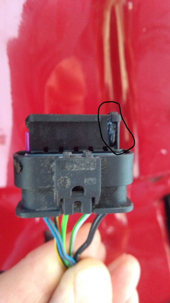

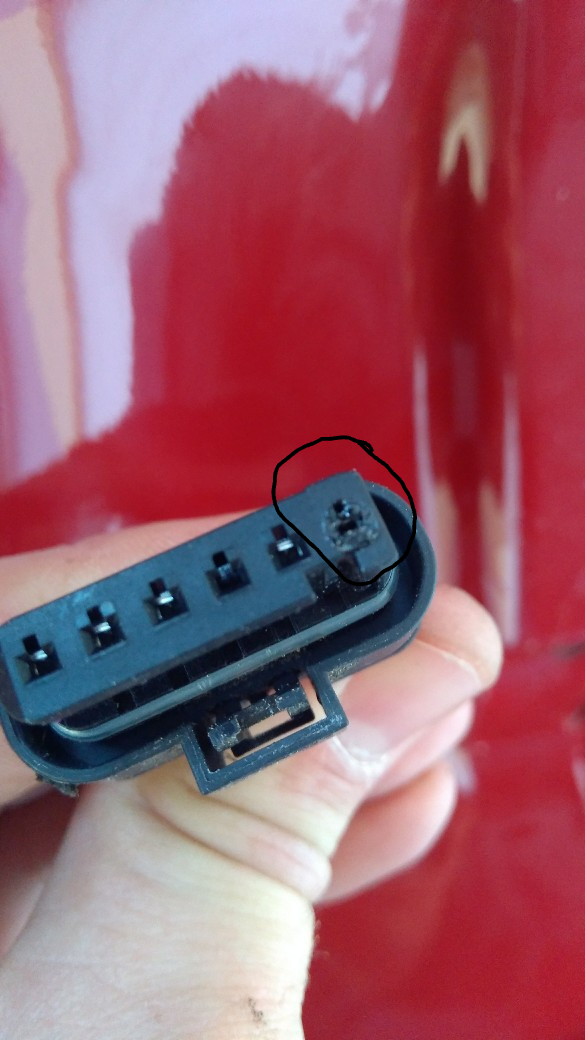

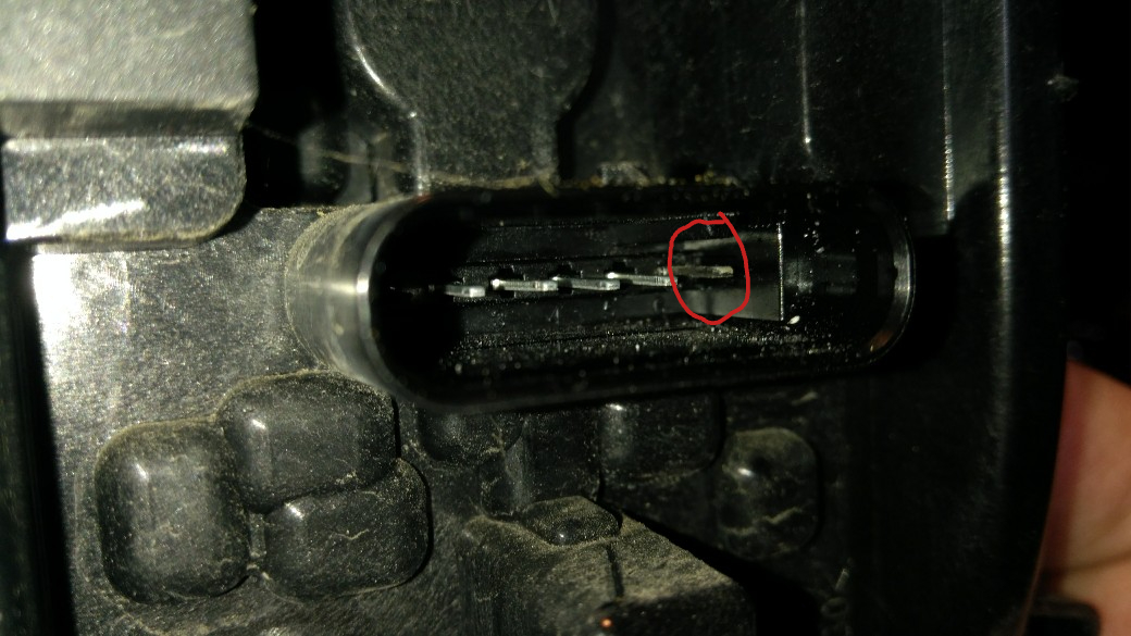

    Sollten einmal eure Rückleuchten unterschiedlich hell sein (wie bei mir), kann es sein,
    dass der Grund dafür nicht eine defekte Glühbirne ist, sondern ein verschmorter Massekontakt am
    Stecker der Rückleuchte.
    Anbei habe ich ein paar Bilder zur Ansicht mit angefügt.
    Kann man recht gut reparieren in dem man ein separates Massekabel vom inneren der Rückleuchte
    rauslegt und an das Massekabel anlötet.

  • Moin und ein Frohes Neues Jahr,
    vielen Dank für den Hinweis.
    Dann scheint das Problem wohl auch andere Hersteller zu betreffen.....X(
    Das Gleiche hatte ich bei meinem Audi TT, Warnlampe Bremslicht defekt, nachgeguckt, nee, funktioniert. Dann im Forum darüber gelesen, Masse-Kontakt in der Steckverbindung zum Rücklicht schwarz..... Es geht wohl zu hoher Strom über nur den einen Kontakt. Mir wurde geraten ein neues Rücklicht zu kaufen :cursing:
    Radiergummi und eine Schlüsselfeile haben geholfen. Die nächsten Jahre kam keine Fehlermeldung mehr.
    Gruß aus dem Norden,
    Werner
  • War bei mir im Oktober auch so. Hab den Stecker sowie den Kontakt an der Lampe bearbeitet und großzügig mit Kontaktspray eingesprüht. Bis jetzt funktioniert es ;-)
    Gruß Micha :lol:
    ja, ist etwas ärgerlich.
    Warum kein Massekabel eingebaut?
    Auf Dauer wäre es die bessere,
    und auch günstigere Lösung.
    Was kosten denn die neun Einsätze?
    Bekommt man die Stecker den einzeln?
    Vorsicht beim einbauen, die Rastnasen brechen sehr schnell ab.
