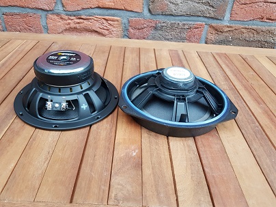

    Die Bilder unten zeigen mal den Unterschied zwischen Lautsprecher und Serien-Tröte. Auch der neue Hoch-Töner in der A-Säule arbeitet auch wirklich im vorgesehenen Bereich.

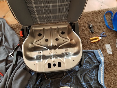

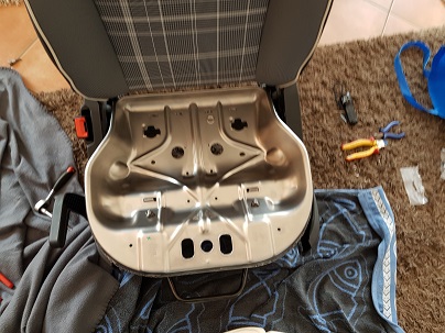

    Zunächst einmal wurde in den Vordersitzen eine Sitzheizung verbaut und seitdem weiß ich, warum die Werkstätten dafür diese horrenden Beträge aufrufen.
    Diese dienen der Abschreckung des Kunden. Kein Mechaniker kann es wirklich erbaulich finden, diese blöden Plastik-Haken, die den Sitzbezug halten, zu demontieren und wieder zu montieren. Vielen Dank hierfür an die FIAT- Entwicklungsabteilung.. :thumbdown: .
    Wo aber die reine Profit-Gier des Konzerns offensichtlich wird, ist an diesem vermeintlichen Upgrade der Soundanlage mittels Beats- Audio. Zum Glück haben wir diesen Volksempfänger vorher zur Probe hören können und konnten ein falsches Kreuz auf dem Wahlzettel vermeiden...

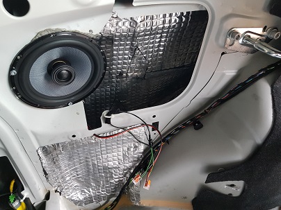

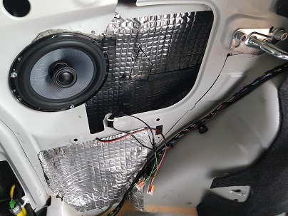

    Stattdessen befreite ich die Türen und die hinteren Seitenteile von sämtlichen Verkleidungen, dämmte die Hohlräume mit Alu-Butyl und verbaute vorne ETON POW 172.2 mit externen und hinten Audio System 165 CO mit integrierten, im Abstrahlwinkel jedoch einstellbaren Hochtönern.
    Diese Lautsprecher arbeiten an 3-Ohm und bringen so auch mit schwächlichen Radio-Endstufen ordentlich Druck in die Musik, mit klaren Höhen, kräftigen Mitten und sogar sauberem Bass. Zu toppen wäre das jetzt noch mit einem I-soamp 4DS- Verstärker ( ich fahre diese Kombi auch in meinem Wagen), aber meiner Frau ist es so schön und laut genug. Auch auf der Autobahn mit offenem Verdeck kann sie jetzt auch so ohne Störgeräusche vom Wind Musik hören.

    Und dabei konnten wir sogar noch sparen: Lautsprecher + Alubutyl ( 4qm)- Karrosserie- Dichtband+ 2 Lautsprecher-Ringe für vorne ( hinten ist besser ohne und Unterlage von Dichtband) kamen auf 300 Euro :thumbsup: .
    Gut...und einen Tag, also nicht acht Stunden.. Umbauzeit. Aber das hat sogar Spaß gemacht, denn im Gegensatz zu meinen FIAT- Erfahrungen aus der Jugendzeit ging nicht einmal etwas kaputt...
    Und da das so einen Spaß machte, habe ich sogar den Kofferraumdeckel( also den für das hintere Handschuhfach) gedämmt. Nun schließen alle Türen wie bei einem Maybach 8) .
