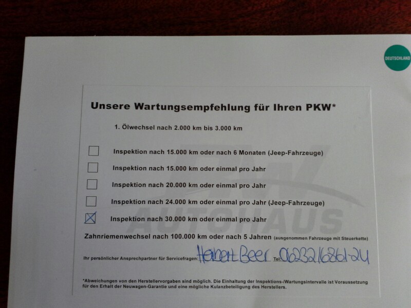

  • Also, auf meinem Wartungsheft steht "Inspektion nach 30.000 km, oder einmal pro Jahr"
    1. Ölwechsel nach 2000 bis 3000 km.

  • ich war auch etwas überrascht, dass ich erst nach 35'000 KM zur Inspektion muss. Von einem 1. Ölwechsel nach 2'000 bis 3'000 KM ist auch nirgendwo was zu lesen?!

  • Diesen Aufkleber gibt es bei mir nicht,er sagt bei dir ja aber auch aus 30.000 oder 1Jahr.Hat der Händler dir das angekreutzt?Ich hatte vom Händler nur eine Empfehlung nach 1000km einen ölwechsel zu machen ,was ich aber nicht gemacht hab.
