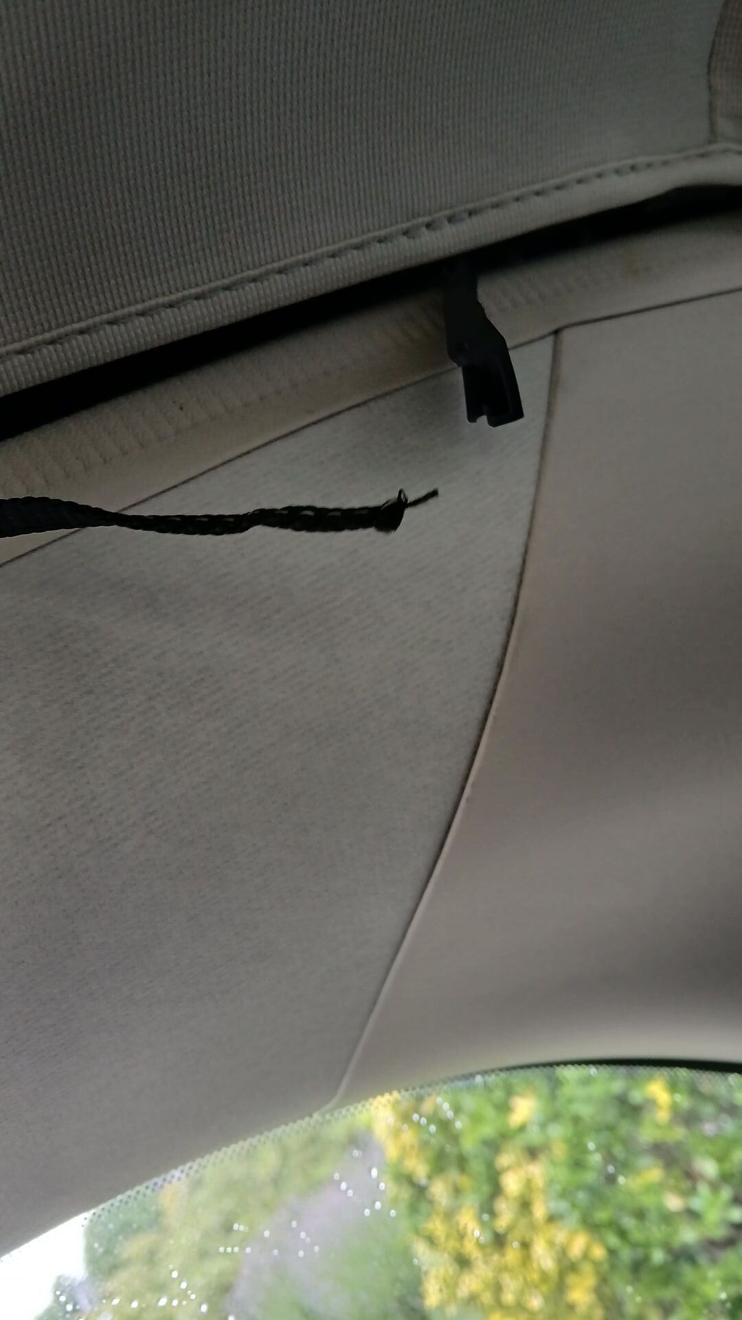

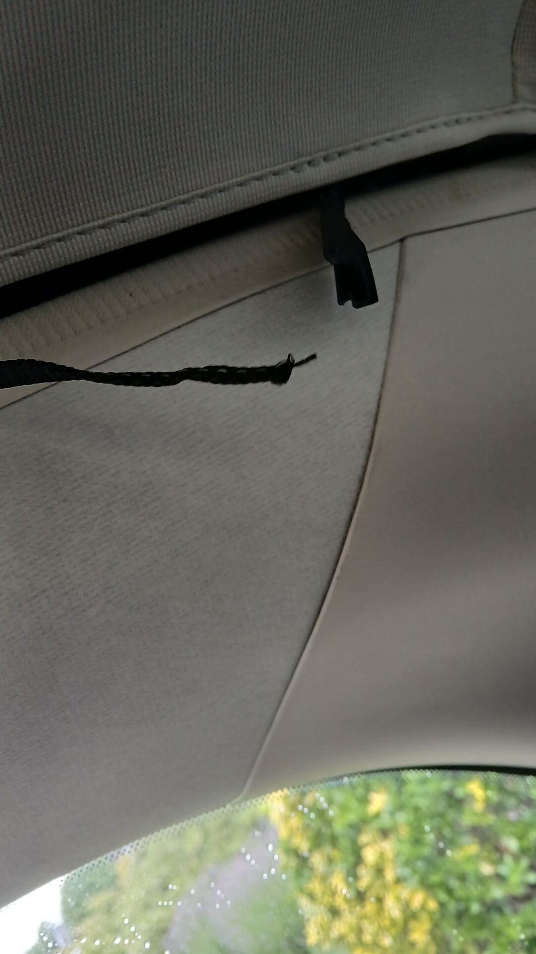

500 C Verdeck - unbekanntes Teil

Servus,
Nicht dass ich es weiß, aber das schaut nach einer Zugleine für eine Notentriegelung aus. Ev. für das Verdeck, den Rücksitz, vielleicht auch die Heckklappe?
Servus,
Hi, nein, das ist ein Band vom Verdeck.
Erledigt - in einer Facebook-Gruppe wurde mir geholfen.

Nachdem ich mich hier angemeldet und vorgestellt habe, war ich nicht sehr motiviert, denn irgendwie sieht es mir hier nach vielen Beiträgen aus, die gar nicht beantwortet werden. Wobei ich dieses Forum hier keinesfalls schlecht reden möchte. Vielleicht (und hoffentlich) ändert sich mein Eindruck auch bald.Wer mein Bild im Ausgangsbeitrag genau betrachtet, sieht, dass das Teil über der B-Säule runterhängt.

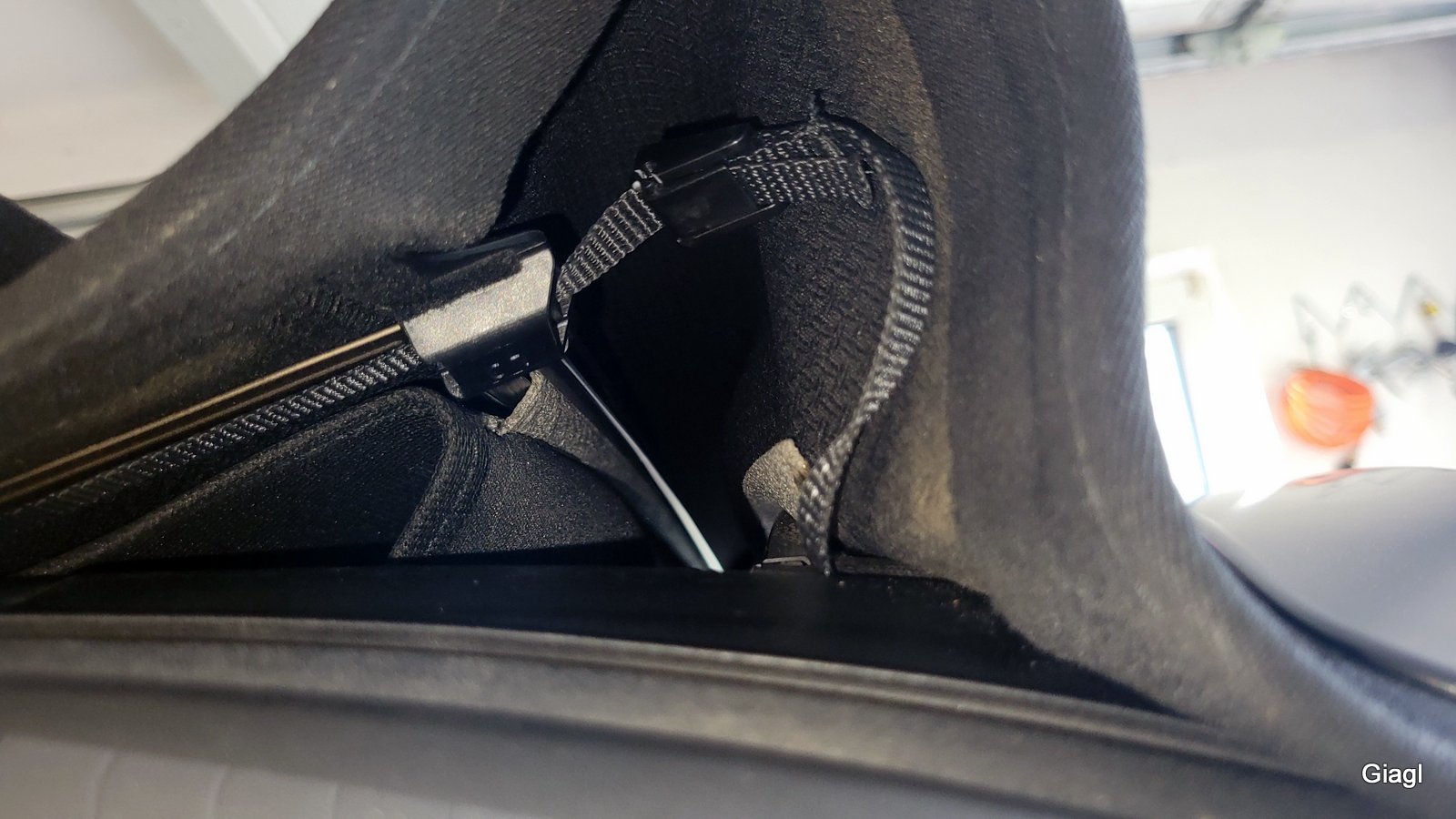

Nach dem Tipp in einer Facebook-Gruppe habe ich das Gegenstück gefunden: Es ist ein Band, das im Verdeck von vorne nach hinten durchgeht. Dieses Band ist bei meinem Gino aus dem Klip rausgerutscht und das offene Band hatte sich irgendwo versteckt. Ich habe es ausfindig gemacht und mit dem runterhängenden "Weibchen" zusammengeklippt. Nun ist wieder alles gut.Ich hoffe, ich habe Dir und den anderen Forumisti nun genug Auskunft geben können.

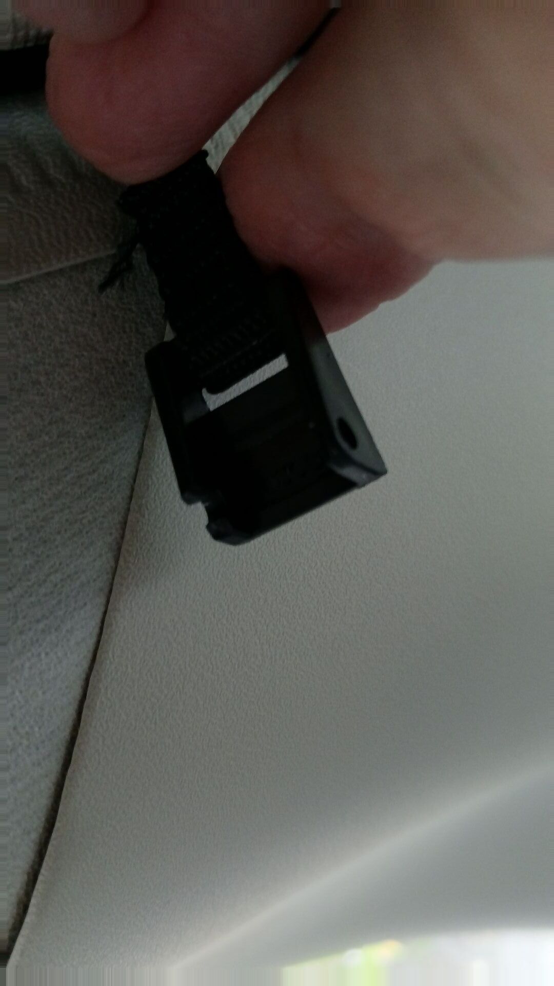

Hallo , ich habe das gleiche Problem .
Gibt es eine günstige Lösung ? Mein Fiat Händler möchte nur ein ganzes Reparaturset verbauen ..
Was ja total unnötig ist .. Defekt ist ja nur ein kleines Plastikteil.
Danke im Voraus

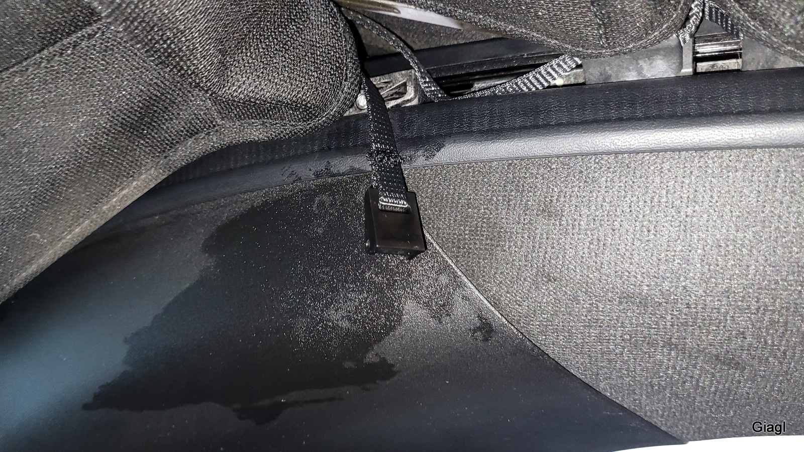

Guten Abend zusammen,
bei meinem Dach ist der Clip kaputtgebrochen.
Gibt es da irgendein Reparaturset ?
Wo kann man das kurze Band kaufen wo der Clip dran ist ?

Leider nicht ! Bei Ali gab es mal einen rep.satz, mußte du mal schauen,
Viel Glück
Gruß Frank
