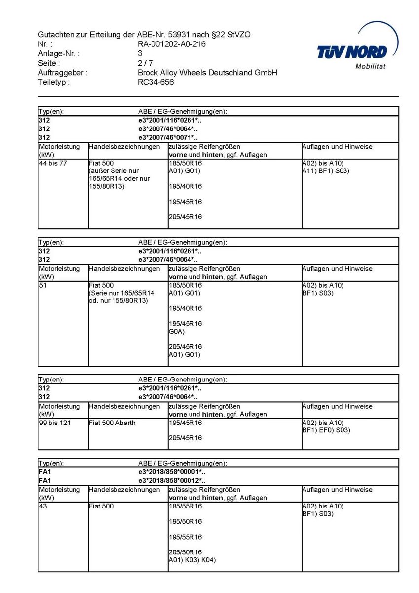

    wir haben einen Fiat 500C Hybrid mit 69PS.
    Jetzt habe ich mir Felgen ausgesucht in denen im TÜV-Gutachten für das Modell die 205 45R 16 aufgeführt sind. Hänge das Bild mal mit an. Ich gehe davon aus, dass ich die dann auch nicht Eintragen lassen muss oder??
    Fährt diese Reifengröße jemand auf seinem 500??
    Viele Grüße
  • Moin. Als ich meinen 500C Gekauft habe, waren 205/45 17 drauf. Als 17" nicht Zulässig. Da ich aber nur die 17" Felgen hatte, hab ich dann 205/40 R17 als Ganzjahresreifen draufgemacht. Ist echt Hart, und wenig Komfort. Vorbesitzer hat wohl gemeint 45er bringen etwas mehr Komfort. Man muss es Mögen, aber fährt sich gut, und sieht Klasse aus. Eintragung war aber etwas Aufwendiger, weil 17" nur der Abarth drauf hat. Klappte aber Dank nettem TÜV Prüfingineur.:):thumbup:Sonst kurz zum TÜV fahren, Gutachten vorlegen, und Nett Fragen.
