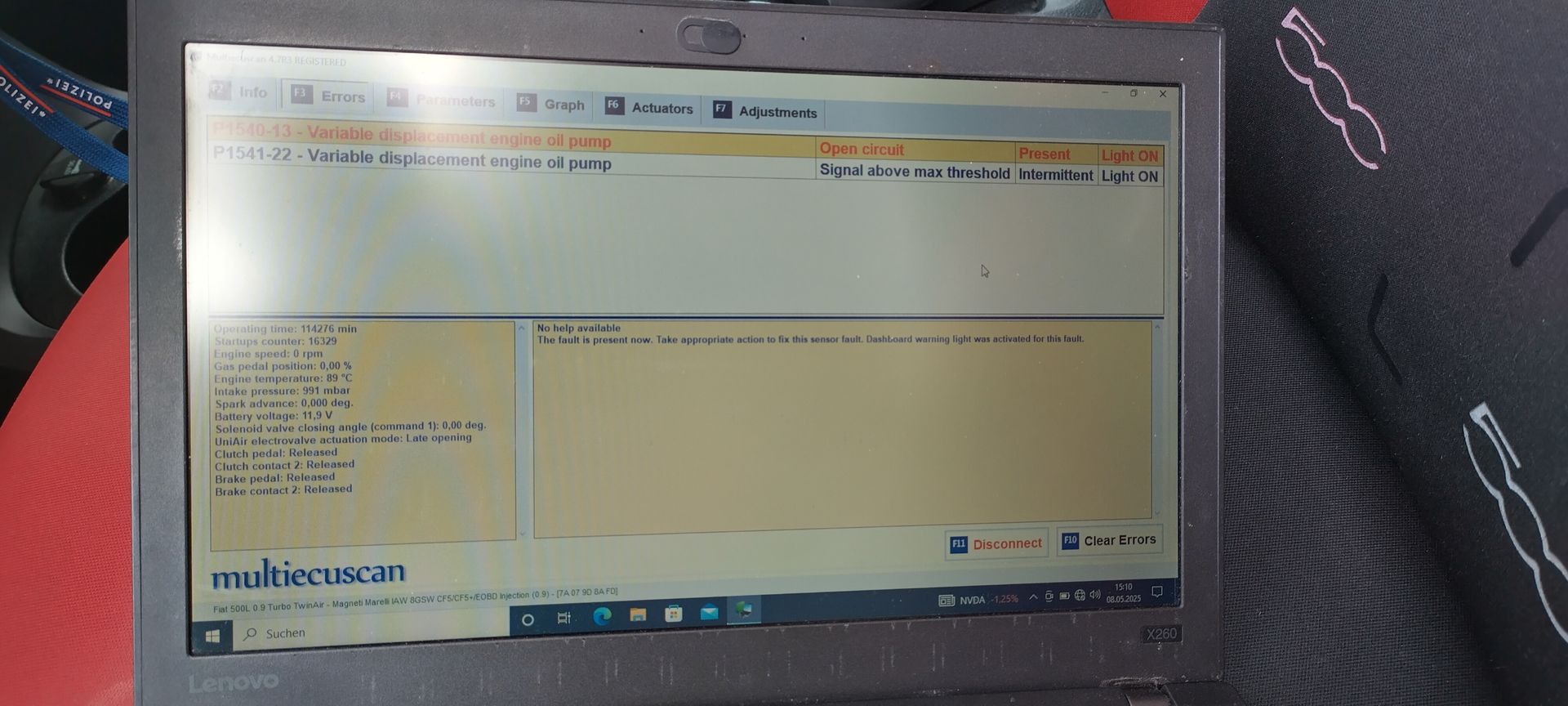

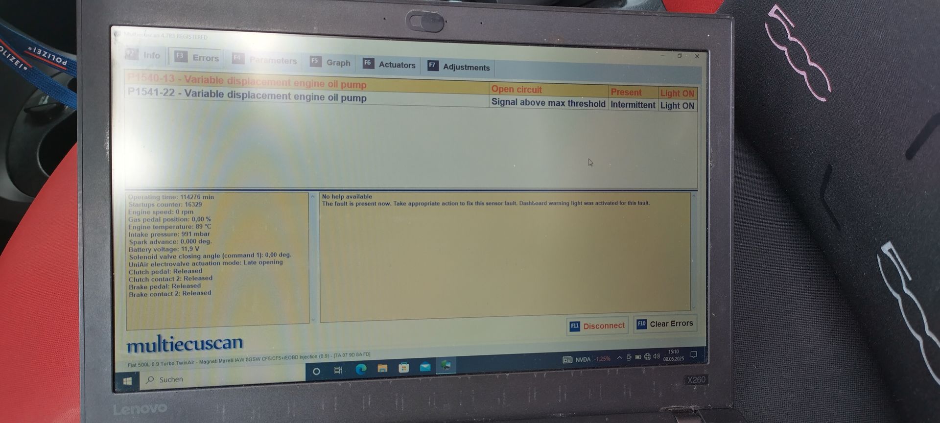

Habe einen 500L mit folgenden Fehlern gekauft.
Die Lösung fand sich in diesem Video
Es ist wirklich so simpel.
Ölwanne runter, Dichtund austauschen, ich habe noch einen Viton Oring dazwischengepackt, Zusammenbau und fertig
