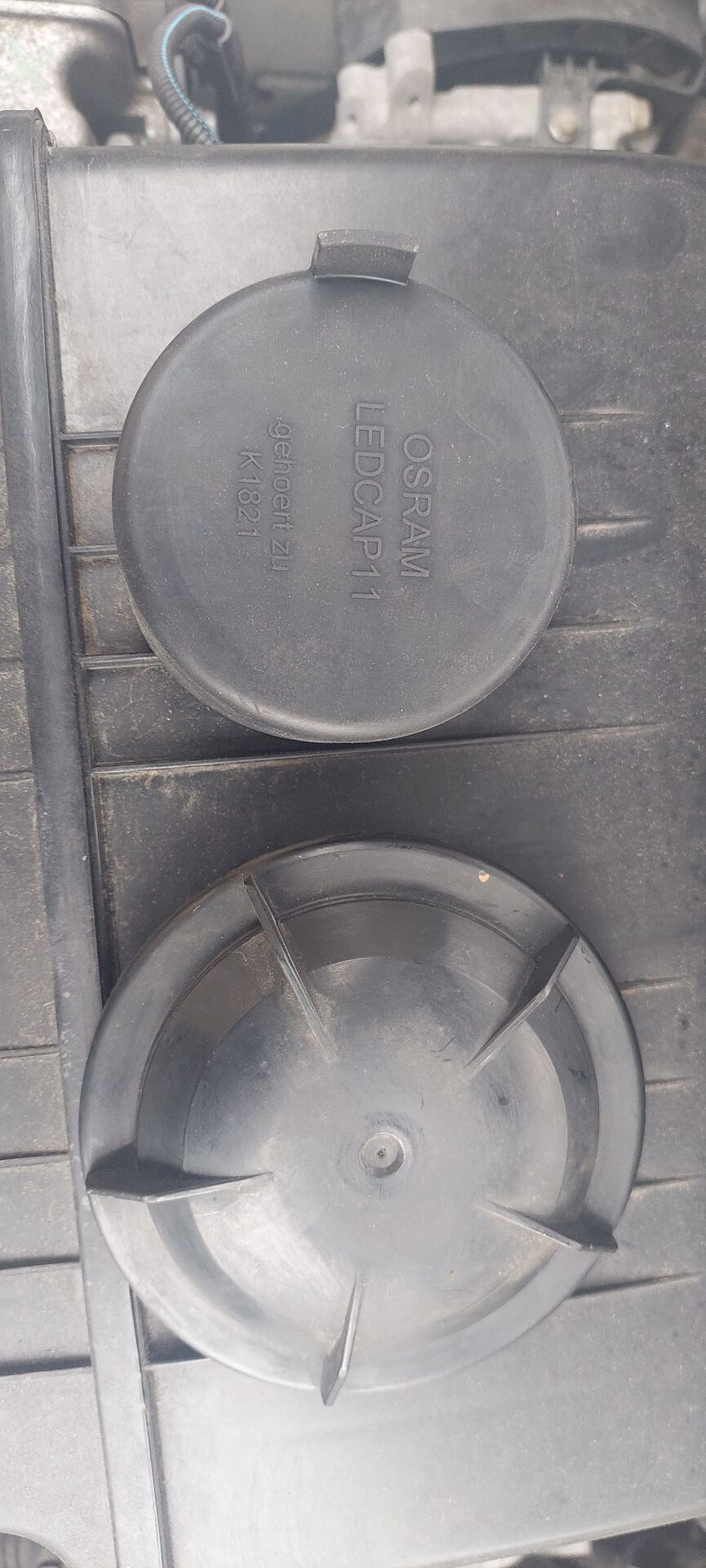

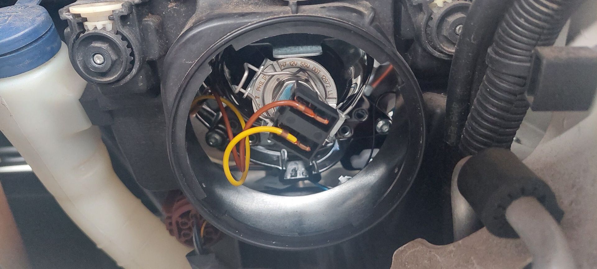

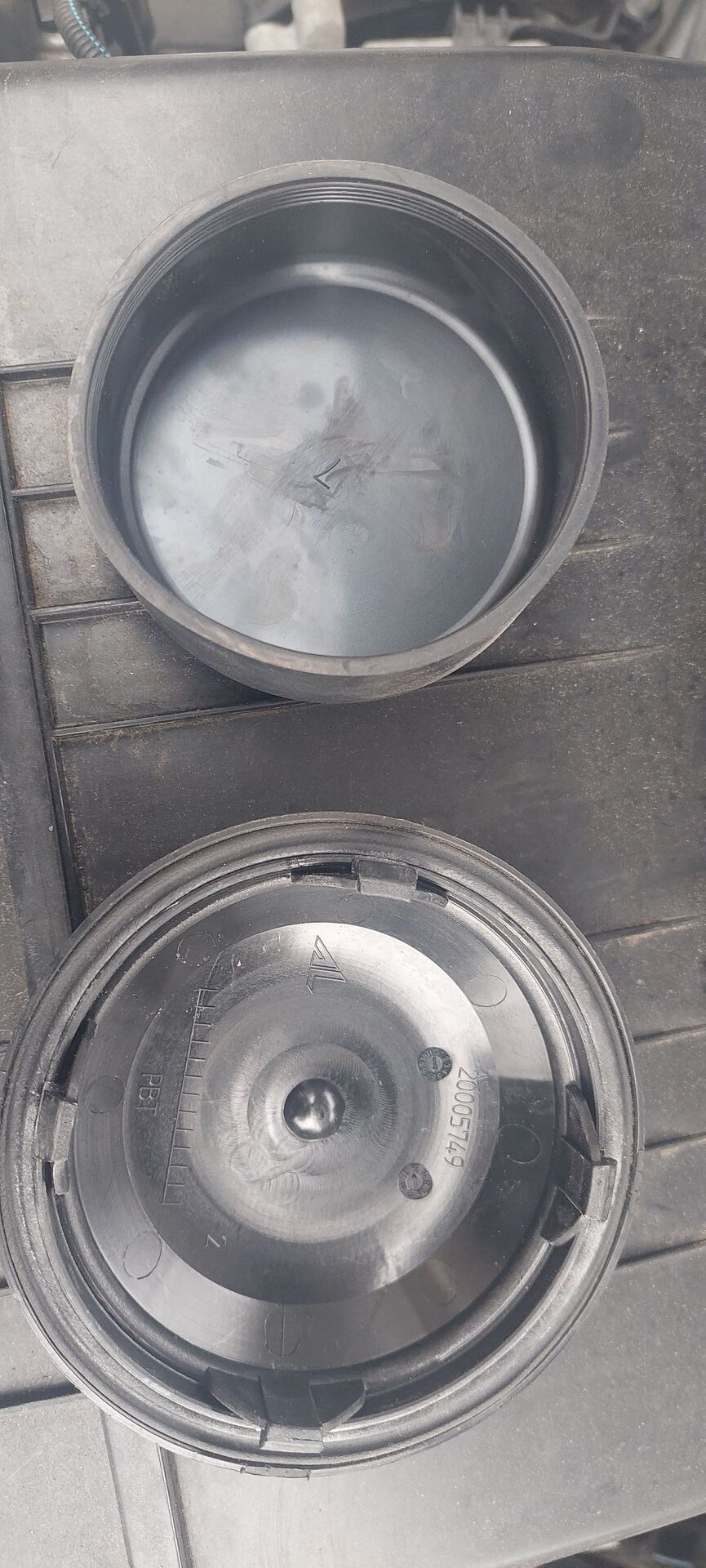

    Leider habe ich mit beiden große Probleme beim Einbau. Die schwarze Kunststoffklammer (64210DA04) ist immer im Weg, wenn ich versuche die LED mit dem Bügel festzuklemmen. Lasse ich die Klammer weg, sitzt die LED einwandfrei und funktioniert auch.
    Noch größere Probleme habe ich mit der Scheinwerferabdeckkappe. Der alte Schraubdeckel passt nicht mehr, da die LED größer ist, als die alte Halogenbirne. Die empfohlene Kappe "LEDCAP11" ist zwar tiefer, aber im Durchmesser kleiner. Ein sicherer Schutz des Scheinwerfers ist damit nicht möglich, da rundum ca. 3-5mm "Luft" sind, durch die Schmutz und Feuchtigkeit eindringen könnten.
    Was mache ich falsch? Wenn jemand ein Foto zeigen könnte, wie er oder Sie die OSRAM Night breaker LED Gen2 in einem Fiat 500c verbaut hat, wäre ich sehr dankbar. Aktuell stehe ich auf dem Schlauch.

  • Du hast das Set für die normalen H7 Scheinwerfer gekauft? Der Deckel deines Scheinwerfers sieht für mich eher nach den Projektionsscheinwerfern des 500´er aus. Hast du denn mal die freigegebene Scheinwerfer Nummer in der Kompatibilitätsliste mit der Nummer an deinen Scheinwerfern verglichen?
  • Moin Michael,
    vielleicht hilft das: KLICK
    So wie es aussieht, hast du eine Facelift-Version? Dann braucht man eigentlich keinen neuen Deckel, soweit ich weiß. Es reicht, wenn man den alten etwas "bearbeitet" und den kleinen Kunststoffnippel auf der Innenseite wegschleift.
    Die größere Gummiabdeckung ist für die Vorfacelift-Modelle, die haben auch keinen Bajonettverschluss, sondern nur den Staubschutz.
    Auch die Kunststoffklammer (64210DA04) ist nicht erforderlich. Bei Philips (und sehr wahrscheinlich auch bei Osram) wird der Ring von der LED-Lampe abgedreht und abgezogen, dieser dann mit dem Drahtbügel fixiert und erst zuletzt die LED-Leuchte eingesteckt und eingedreht.

    Eine Facelift-Version haben wir glaube ich nicht, da die Erstzulassung 10/2015 war. In der Osram-Kompatibilitätsliste wird aber dort auch nicht differenziert - egal ob Fiat 500 oder 500c - bis BJ 2016 werden die gleichen Komponenten von Osram als notwendig aufgeführt.
    Der alte Deckel lässt sich stabil von hinten auf den Scheinwerfer aufschrauben. Die empfohlene LEDCAP11 ist zu klein und zu labberig, obwohl auch da ein Innengewinde existiert.

  • Guten Morgen,
    Die Nummer sollte man vor der Bestellung vergleichen!
    Eine bessere Einbauanleitung, wie von SoBre
    Wird es nicht geben und wenn du die befolgst, passt es auch. DIE Lampen müssen zerlegt werden

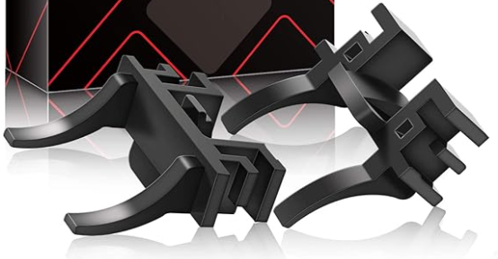

  • Servus zusammen.
    Vielleicht darf ich mich hier ja mal reinklemmen und den Thread nochmal aufwärmen.
    Meine Frau fährt einen 2013er 500C, und ich möchte ihr gerne die LEDs nachrüsten wie bei meinem Dacia auch.
    Folgende Komponenten sind vorhanden:
    Osram Night Breaker LED Gen 1
    Osram LEDriving Cap eben dafür
    Die benötigten Plastikadapter (siehe Bild). Und genau diese Pinökel sind das Problem, ich konnte nirgends ein Bild oder ein Video finden, das mir zeigen würde, wie herum und wohin dieses Ding gehören würde. Tatsache ist lediglich, dass die Leuchte ohne das Ding nicht fest sitzt und nicht zu befestigen ist.
    Ja, ich hab den Thread durchgelesen, und meine Hoffnung, auf der von SoBre verlinkten Seite fündig zu werden, wurde leider nicht erfüllt, da ist zwar ein Video verlinkt, aber man (ich) kann es nicht öffnen.
    Kann mir jemand helfen? Wenn man es weiß, ist es vermutich eine Sache von 5 Minuten, aber ich finde den rechten Ansatz nicht.
    Danke schon mal!
    LG, Tom
    [EDIT] auf dem Smartphone konnte ich im Gegensatz zum Chromebook das Video öffnen und ansehen, da geht's aber bloß um die Philips Ultinon, hilft mir also auch nix.

  • habe dir mal die Beschreibung von meinen Adaptern hochgeladen. Auf Bild 9 siehst du genau wie die montiert werden sollen.
    Wow, danke! Endlich mal wirklich Abbildungen, mit denen man was anfangen kann! Vielen, vielen Dank!
    LG, Tom
