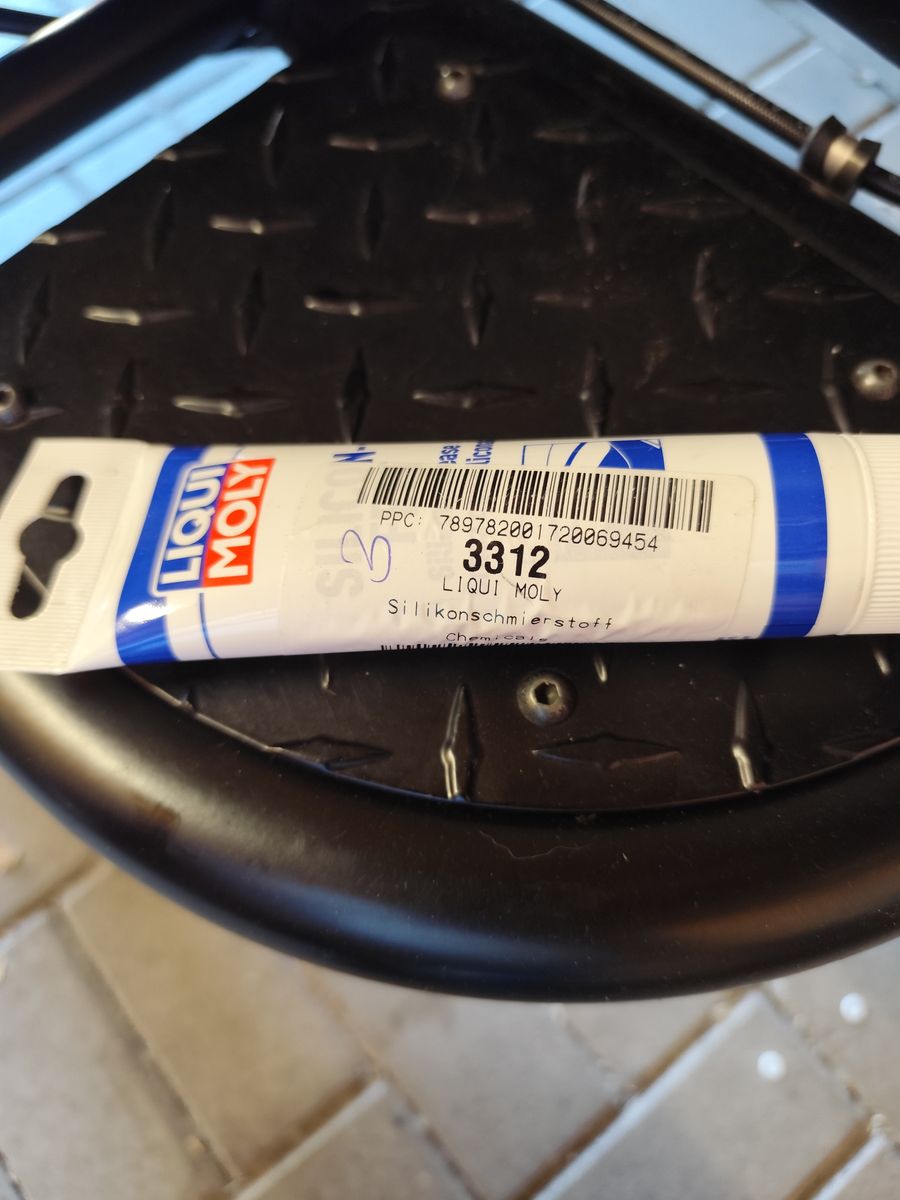

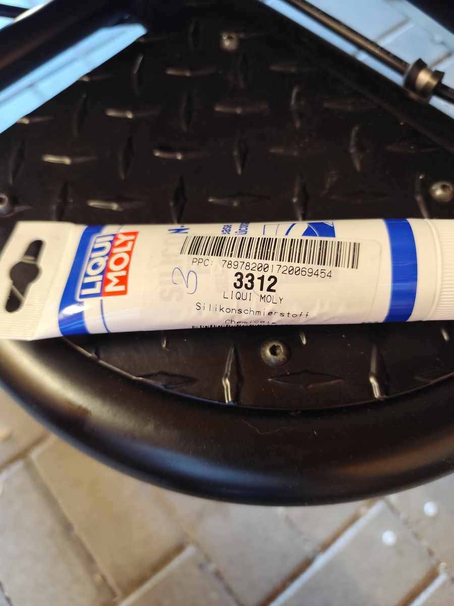

  • Ich hab gerade mal in meinen Bestell verlauf gesucht, also es ist von Liqui Moly.
    Das "Silikonfett transparent". Es ist Metall und Kunststoffverträglich.
    Die 100g Tube war mit knapp 15€ aber auch kein Geschenk.

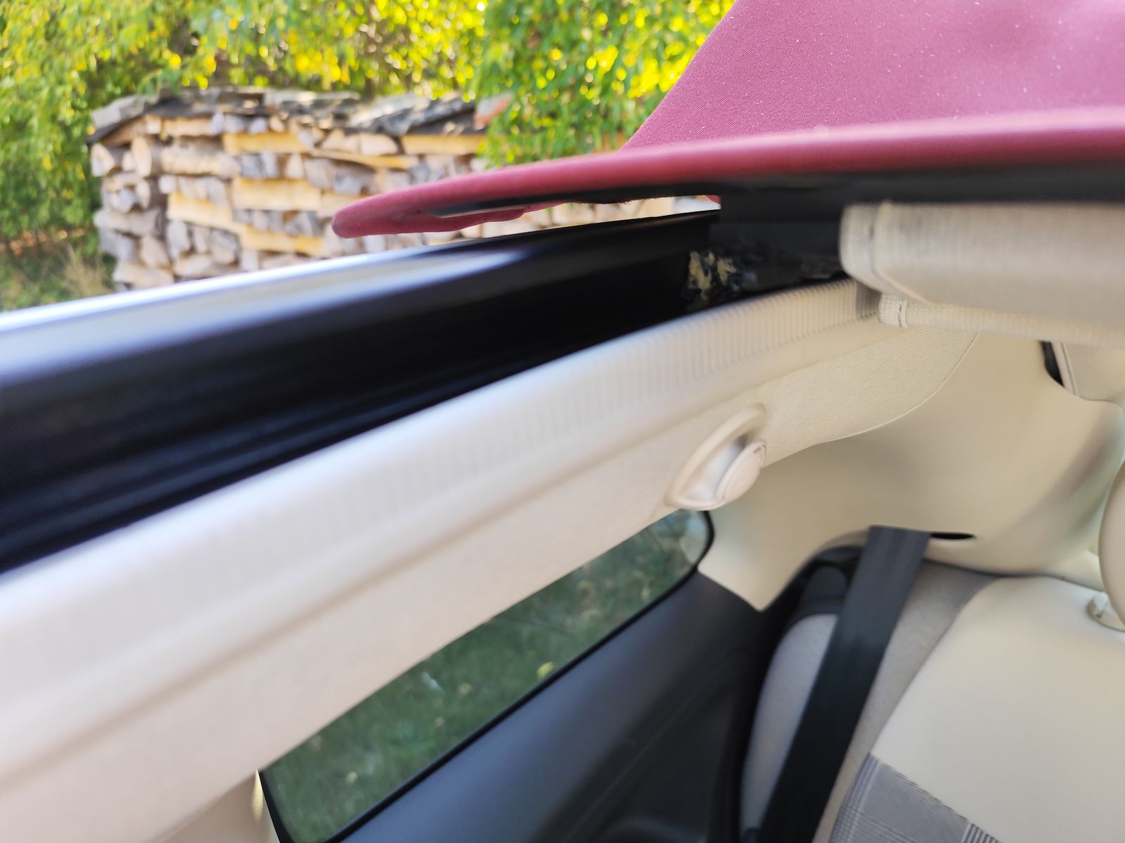

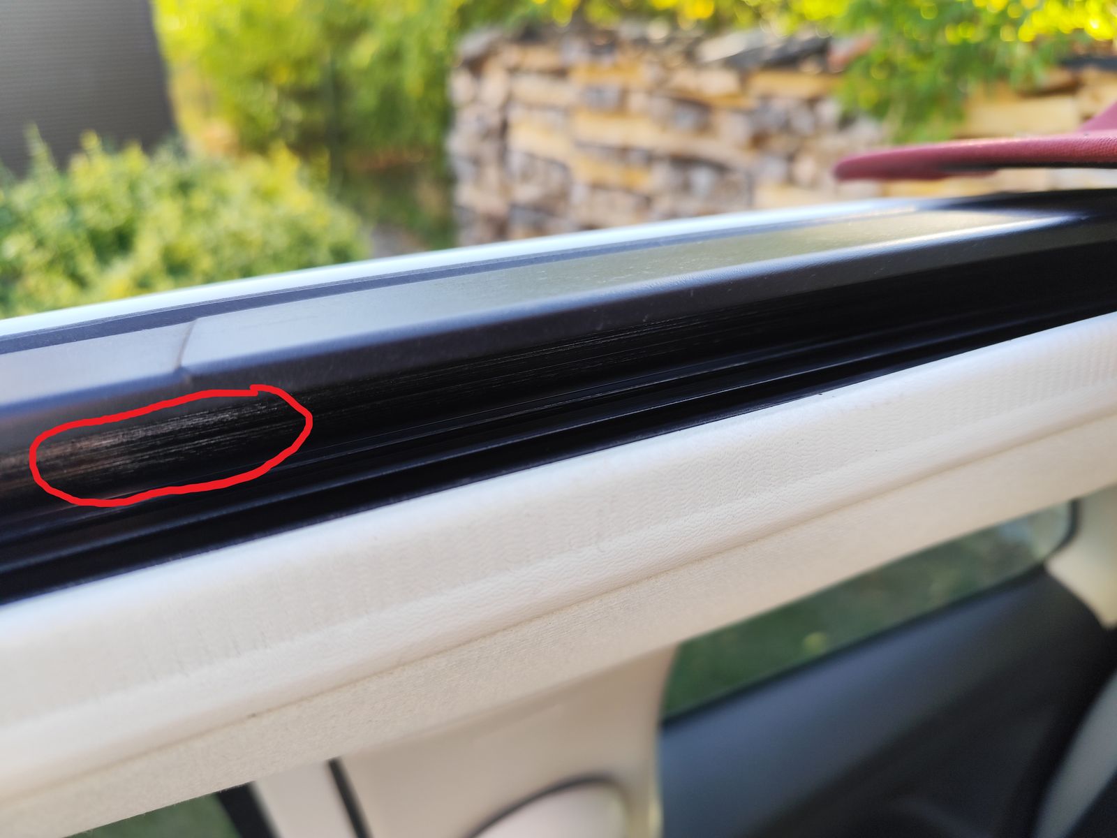

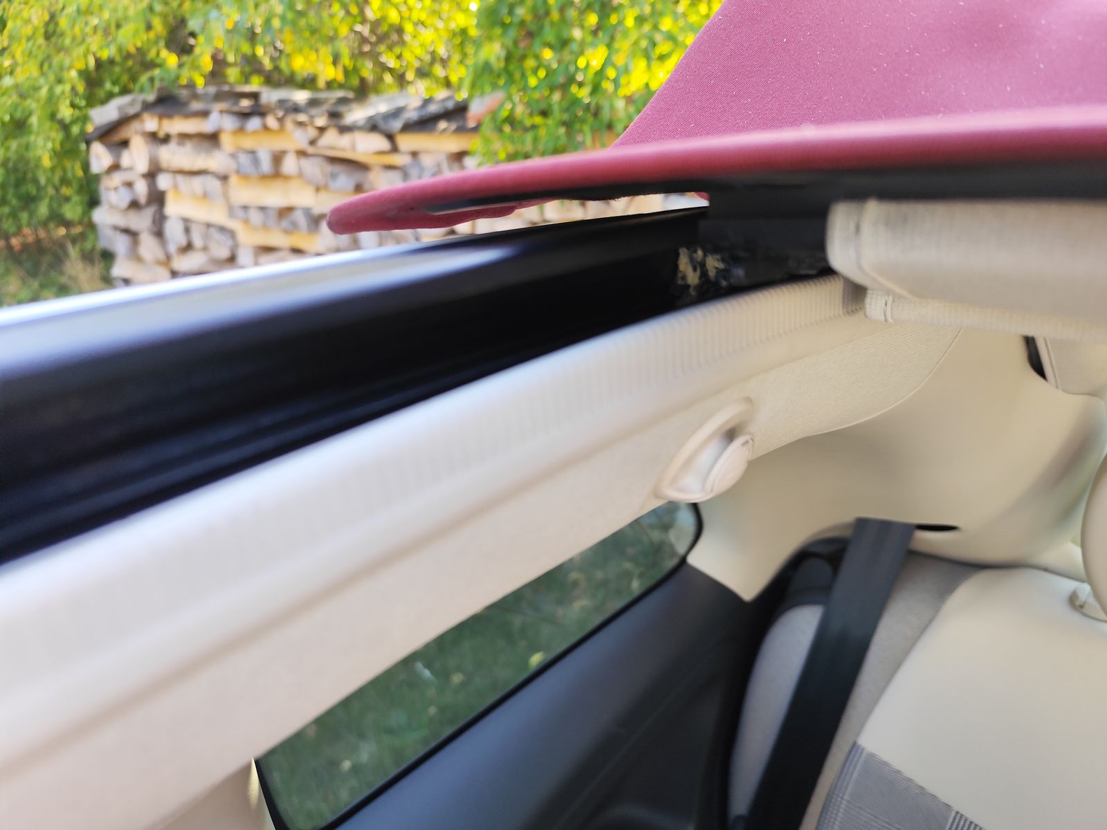

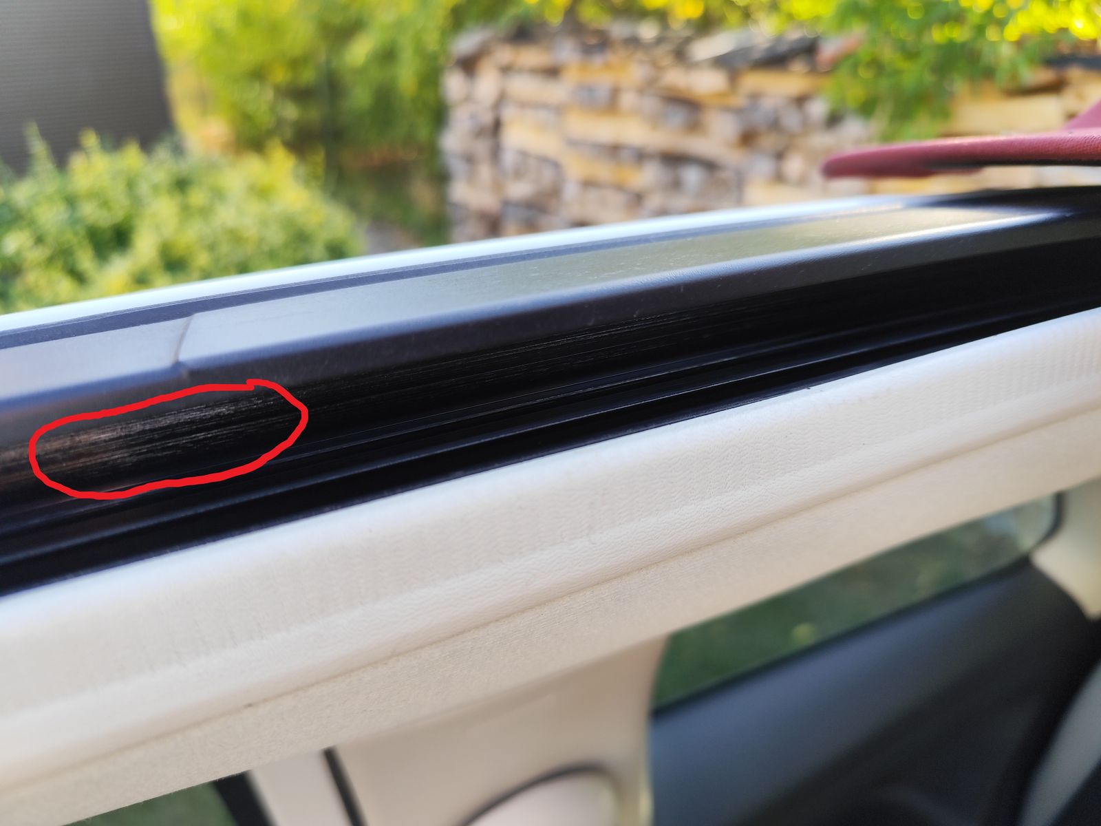

  • Moin, ich hoffe man kann es etwas erkennen. Unterhalb der Abdeckung (Wo das Dach drüber gleitet), liegt die Gleitschiene. Der Gleiter dazu ist vorne am Stoffdach. Ich pinsel die Schiene gleichmäßig dünn mit einem kleinen aber breiten/harten Pinsel (Tedi für 1,50€) ein. Oben und unten auf der Schiene wird die meiste Reibung auftreten, deshalb pinsel ich auch den Gleiter direkt ein bisl ein. Vorher reinige ich das schlicht mit einem trockenen Tuch. Das Fett nimmt ja irgendwann auch den Dreck auf. Auf dem Bild kann man einen leichten Schmierfilm erkennen. Ich mache da nicht zu viel drauf, sonst schiebt der Gleiter das Zeug nur vor sich her.
    Für die Gummilippe auf dem Dach nehme ich entweder einen Pflegestift oder auch Balistolöl. Das verträgt sich mit allen Oberflächen (nur bei Lack und Chrom schliert es mehr als irgendwelche Polituren) und es riecht strenger ;).
    Beste Grüße
    Nico
    Das Bild vom Gleiter ist sehr unscharf geworden, da war zu viel Sonne im Spiel 8), aber ich denke man kann erkennen wie er das Fett um sich sammelt. Wie gesagt, nicht zu viel, lieber öfter.
