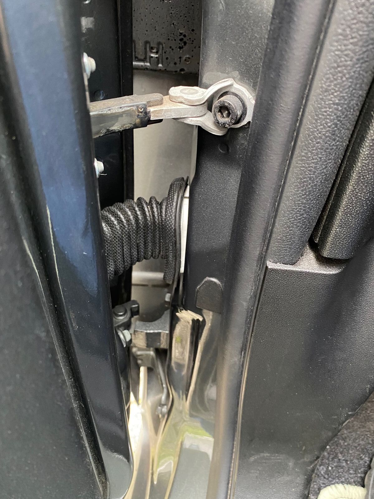

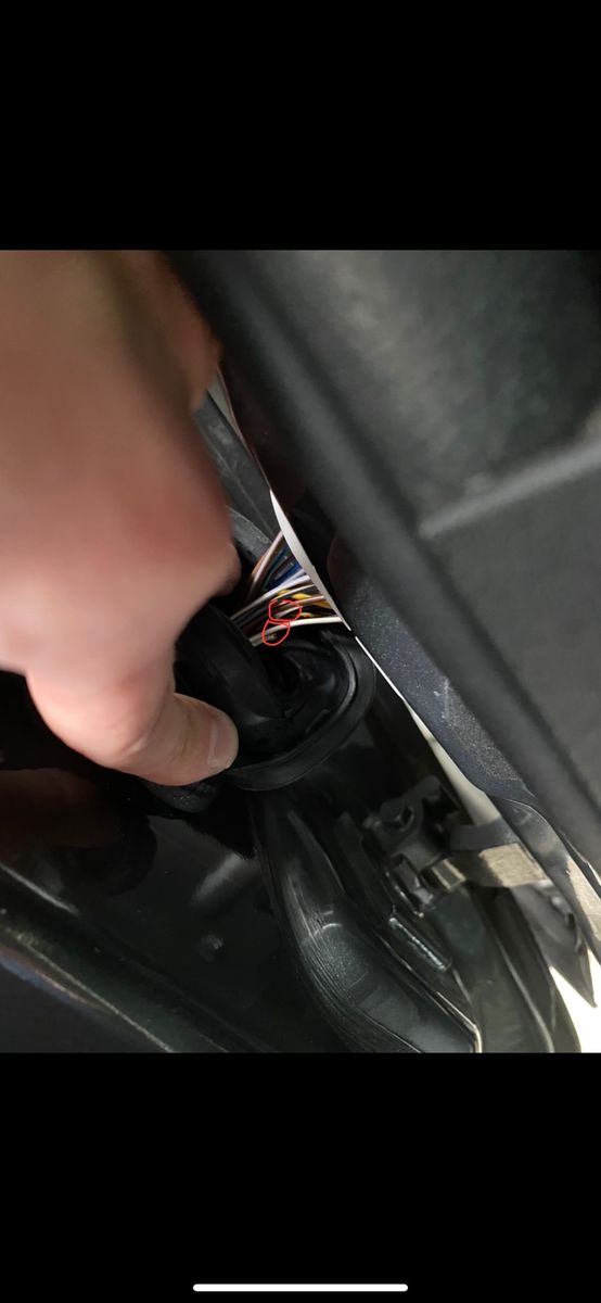

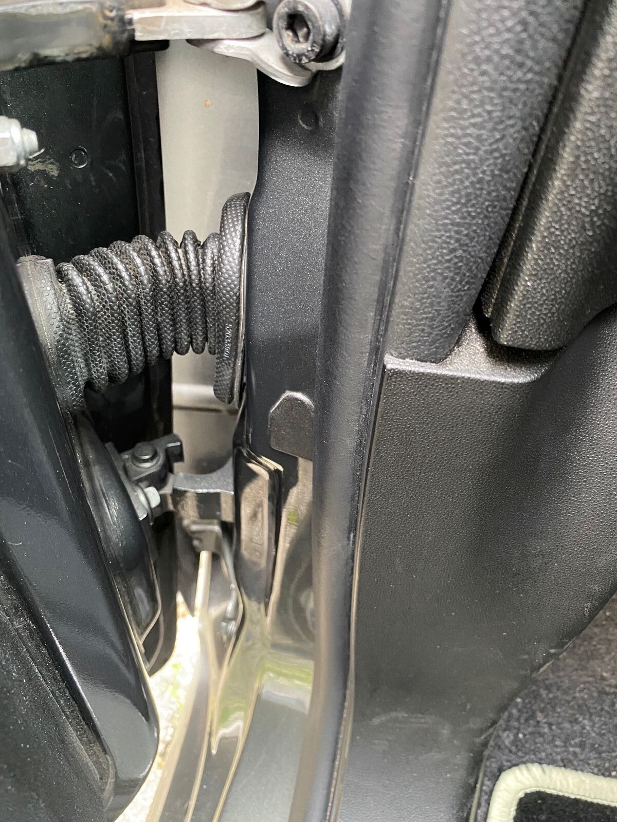

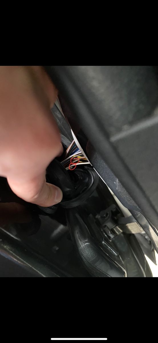

    Ich habe die Gummimanschette an der Tür von der Karosse abgezogen und einen Kabelbruch fast direkt am Stecker gefunden.

    Kann ich das kleine Stück aus dem Stecker rausbekommen und ein neues Kabel dort einsetzen, um es mit dem anderen Kabel zu verbinden (Löten und Schrumpfschlauch)?
    Welches Kabel benötige ich 0,5mm2?
    Bei einem Golf hat jemand Kabel mit einem kleinen Metall eingeklickt.
    Sollte ich das Kabel nicht aus dem Stecker nehmen können, sehe ich kaum eine Möglichkeit das Kabel zu verlängern.
    Oder gibt es einen Stecker mit Kabeln aus Reparatursatz? Habe sowas nur für die Heckklappe finden können.

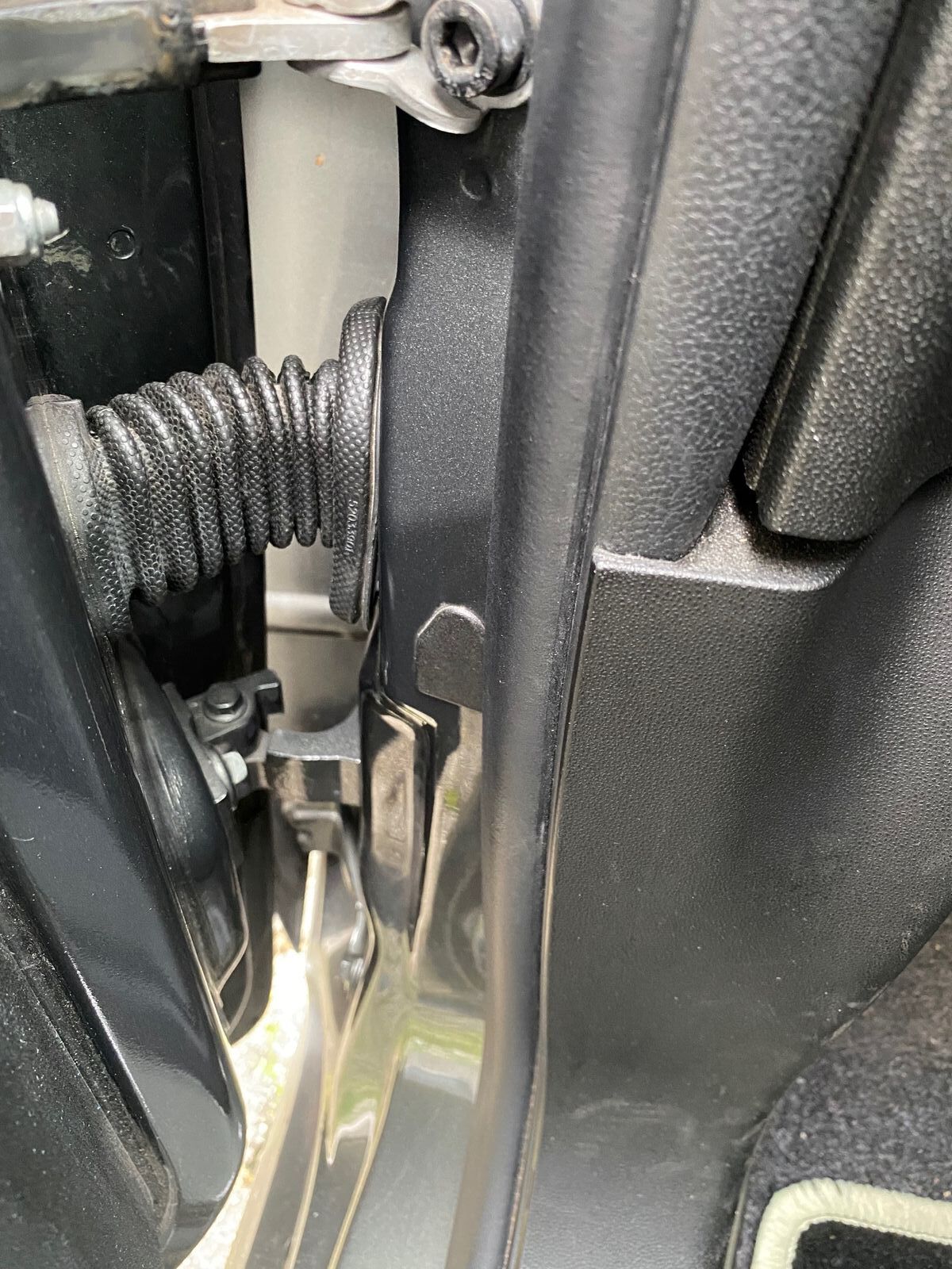

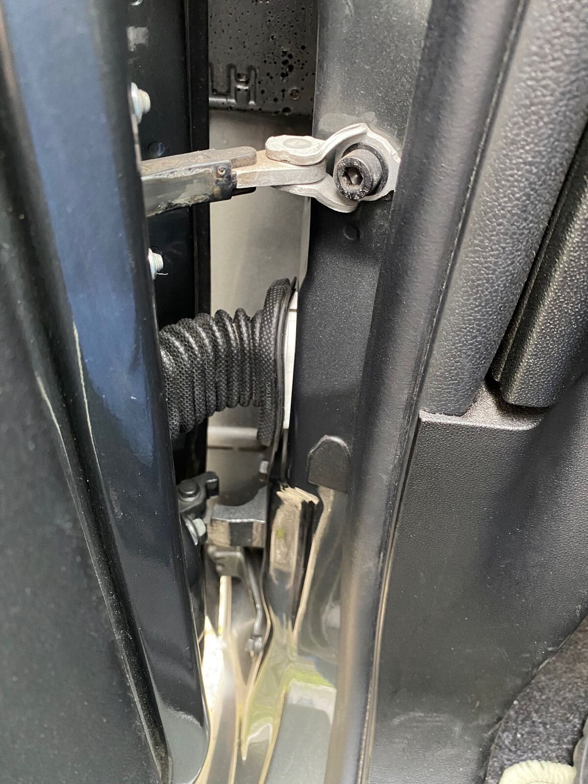

    Gibt es einen Trick, um die Manschette wieder auf den Stecker zu bekommen. Ich habe 45 Minuten lang probiert. Außer blutige Finger habe ich nicht viel hinbekommen.

    Ich habe bis jetzt nur nachgeguckt und das Gummi nicht mehr zu 100 % über den Stecker gekriegt. Ich glaube den Kabelbaum muss ich aus der Tür nehmen, um Platz zu haben.

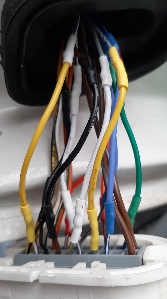

  • Ich glaube ein neuer Kabelbaum bringt auch nur bedingt Abhilfe, dann kann es wieder losgehen. Bei mir gab es eine Airbagfehlermeldung. Eigentlich ein Unding, das müßte auf Kulanz erneuert werden. Habe die Tür ausgebaut (sind nur 3 Schräubchen) und hochflexible Leitungen dazwischen gelötet. 20230520_132310-min (1)-min (1)-komprimiert.pdf
    ps. man kann den Gummibalg in die Tür einschieben und hat dann mehr Platz zum löten.

    Vielen Dank für das Foto. Hast du eventuell einen Link für das Kabel. Hast du 1,5 mm2 genommen? Auf dem Bild sieht es aus, dass du direkt am Stecker gelötet hast, oder? Gelötet plus schrumpfschlauch oder lötverbinder?
  • Die Litze habe ich bei Amazon bestellt. Das sind verschiedene Farben. Eigentlich reicht es auch einfarbig aus. Immer nur eine Strippe rauszwicken und wieder reparieren, um Verwechslungen zu vermeiden. Gerade weil da in der Tür noch ein Aufprallsensor für den Airbag ist. Unbedingt vorher die Batterie abklemmen. So habe ich es zumindest gemacht. Ich habe den Kontakt in dem Steckergehäuse belassen.
