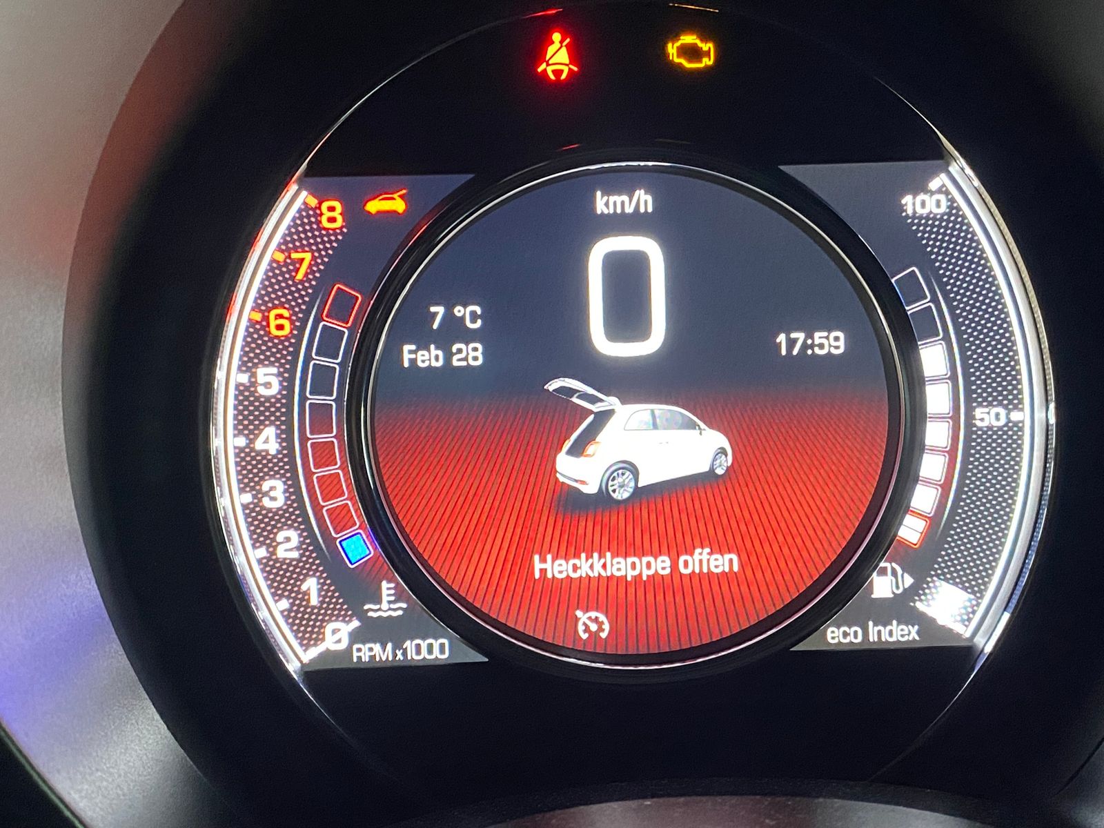

    ich habe ein dubioses Problem an unserem 500er:
    Display zeigt geöffnete Heckklappe an obwohl diese zu ist.

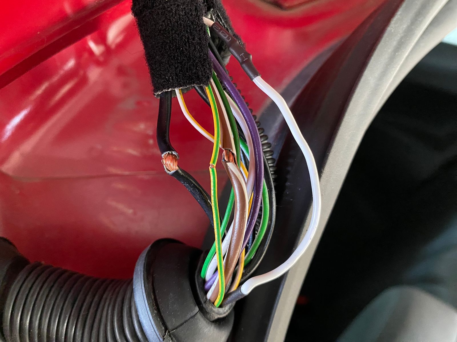

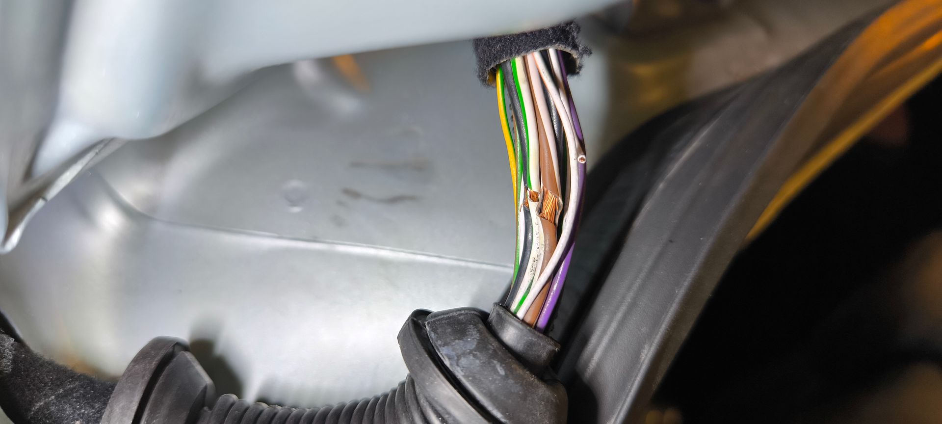

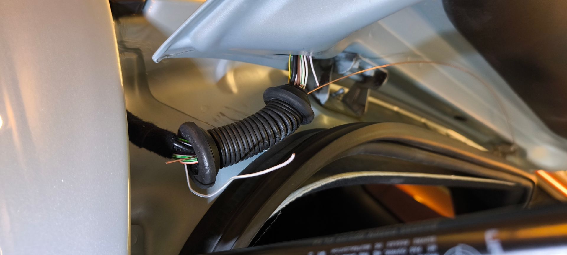

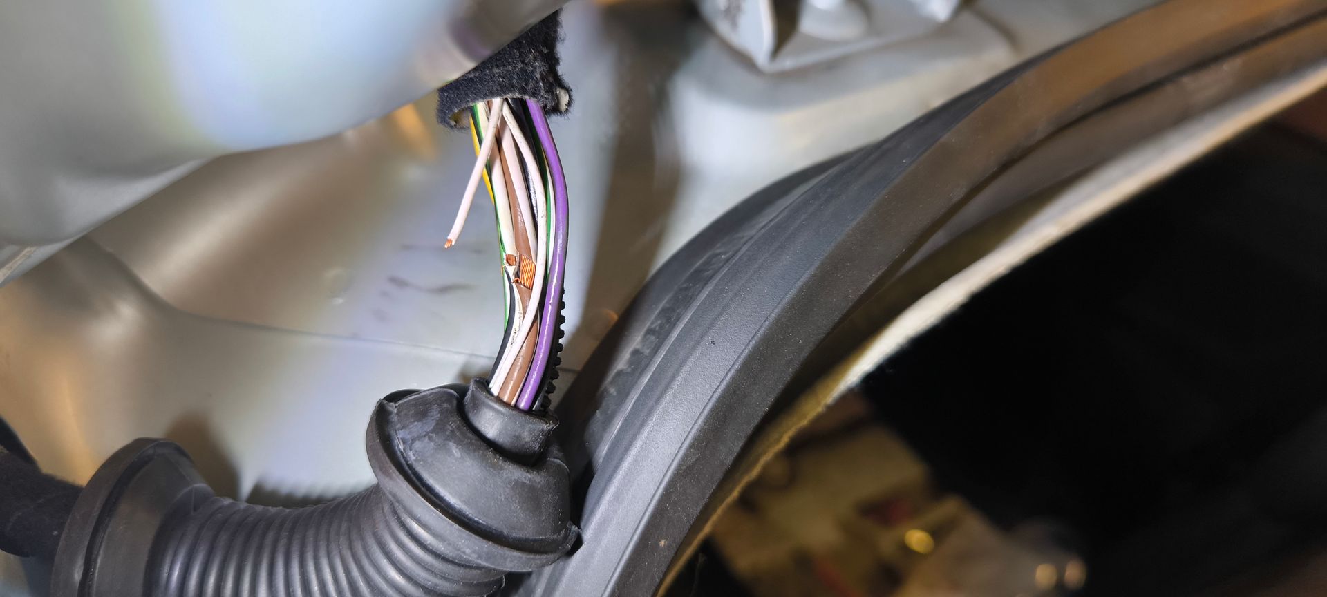

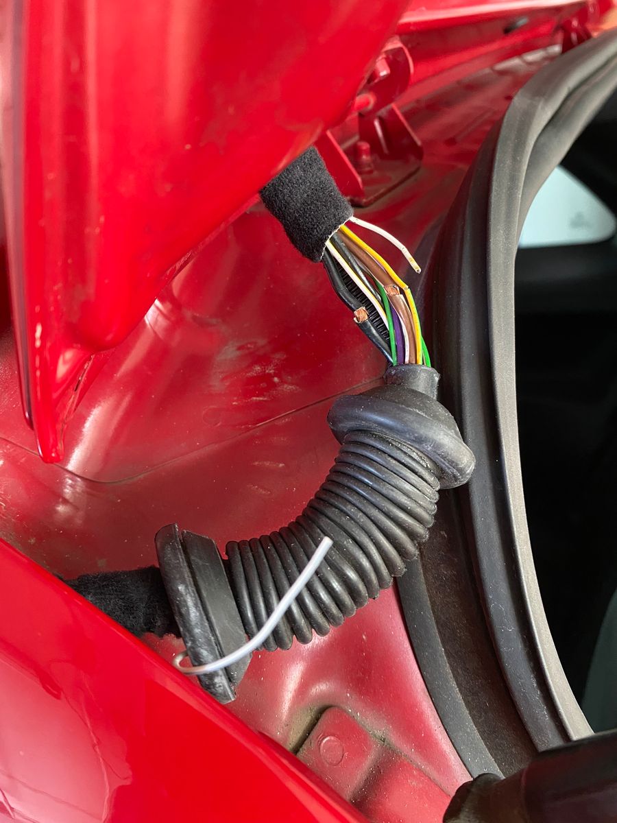

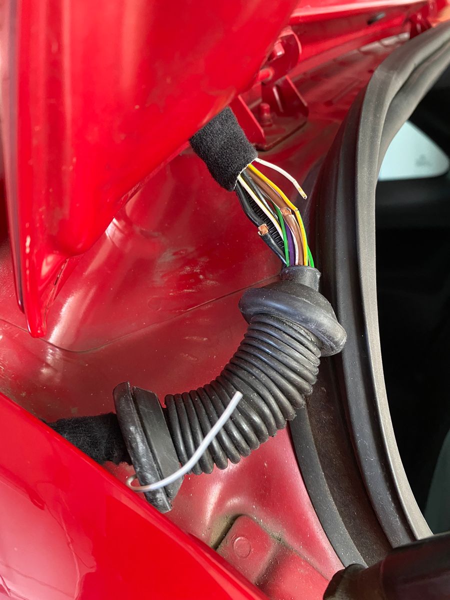

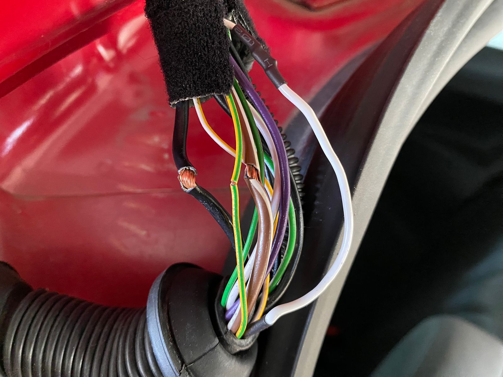

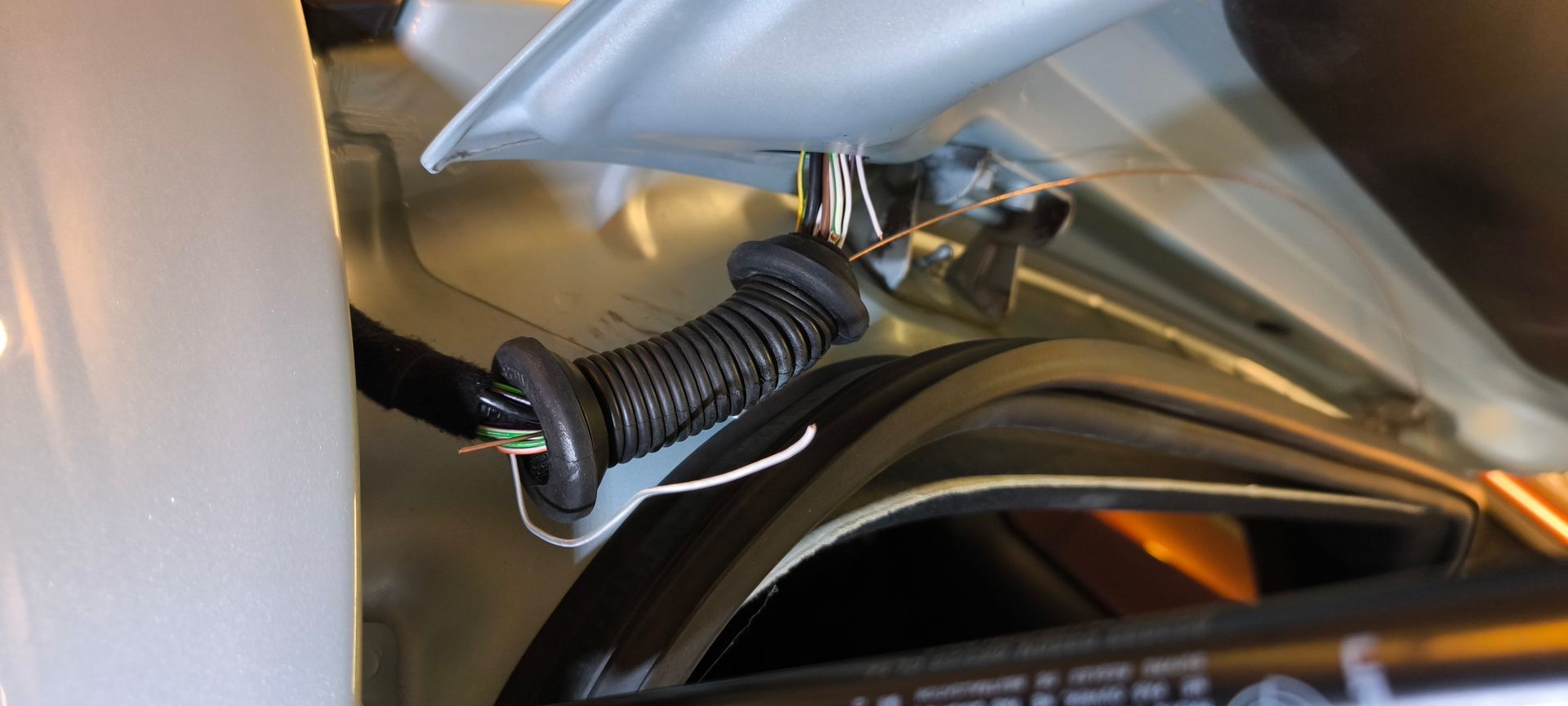

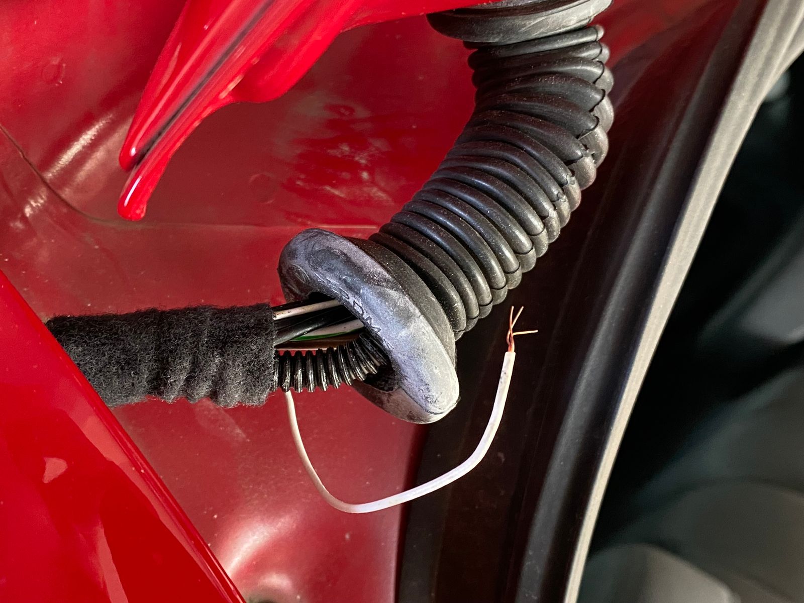

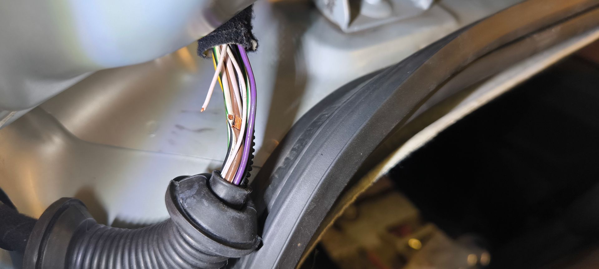

  • Hallo, zum Abschluss wollte ich doch gerne nochmal Licht ins dunkel der Fehlermeldung "Heckklappe offen" bringen. Der erste Tipp von Oliver am 28.02. war der richtige: Kabelbruch in der Durchführung. Ich hatte mich von der Aussage "Kofferraum Beleuchtung geht -> also Kabel i.O." täuschen lassen. Die Kofferraumbeleuchtung und die Fehlermeldung Display sind zwei verschiedene Kabel und bei mir war nur das eine durch.
    Ich hätte nie vermutet bei einem Fahrzeug mit 17.000 Km und 3 Jahre alt könnte schon ein Kabelbruch vorliegen, wurde aber eines Besseren belehrt. Die Qualität der Kabel muss deutlich schlechter geworden sein, da unser letzter 500er 11 Jahre einwandfrei funktioniert hat obwohl die Heckklappe genau so oft geöffnet wurde wie beim jetzigen Nachfolger. Ich habe das jetzt mal soweit geflickt, werde aber wohl demnächst den gesamten Kabelbaum in der Durchführung ersetzen.
    Im Anhang noch einige Bilder zu diesem Drama an Qualität!!
    Gruß Martin
