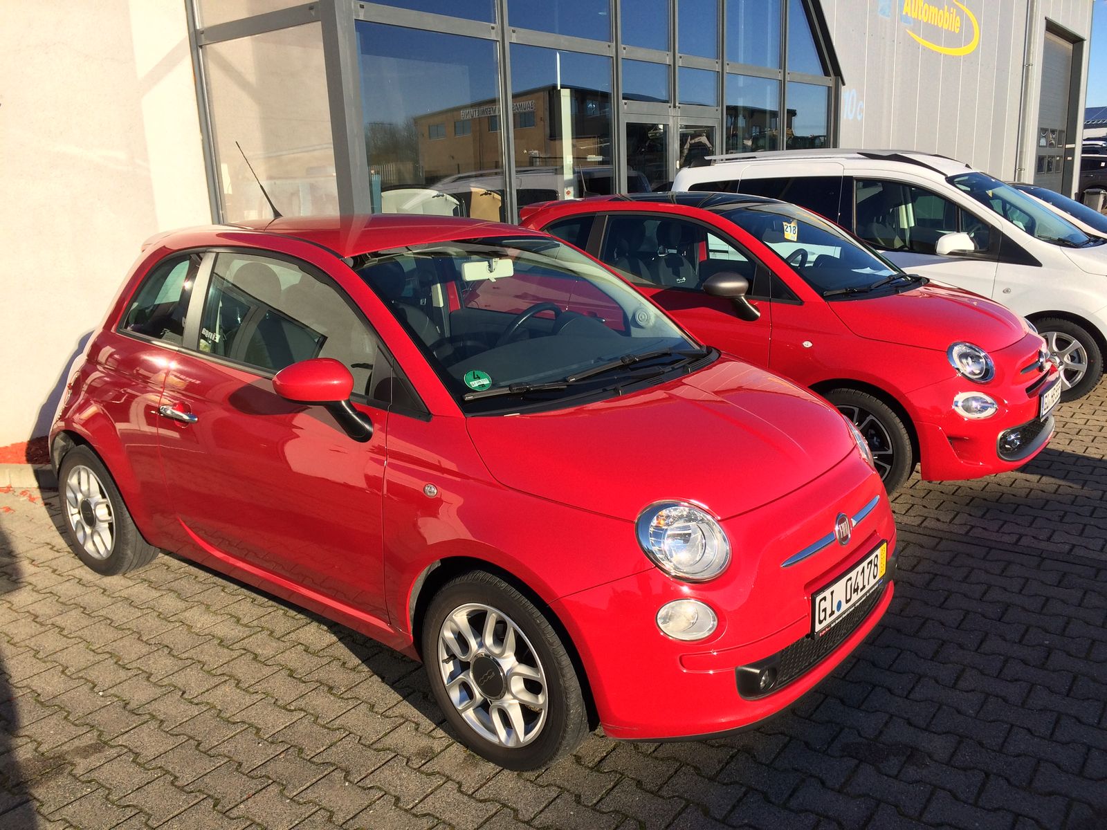

    Hallo Leute,
    möchte mich kurz vorstellen. Wir (meine Frau und ich) fahren schon seit 2009 einen 500er, jetzt seit 2019 schon den zweiten. Eigentlich ist es das Traumauto meiner Frau, aber ich fahre ihn auch sehr gerne.
    500er Sport, 1.2, rot 2009-2019
    500er Sport, 1.2, rot 2019-aktuell
    Gruß Böhmi
