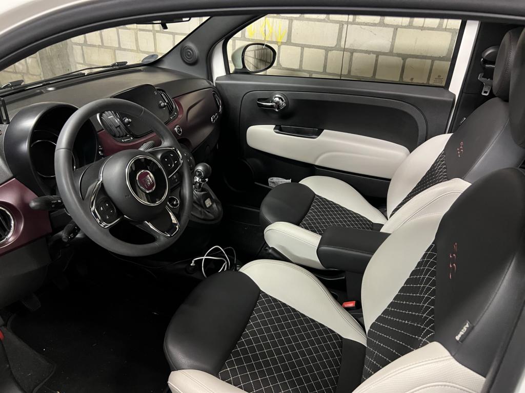

Hat schon mal jemand diese Armlehne verbaut?
Scheint mir ziemlich stabil und man schraubt nur direkt in den Becherhaltern und nicht seitlich an der Konsole.

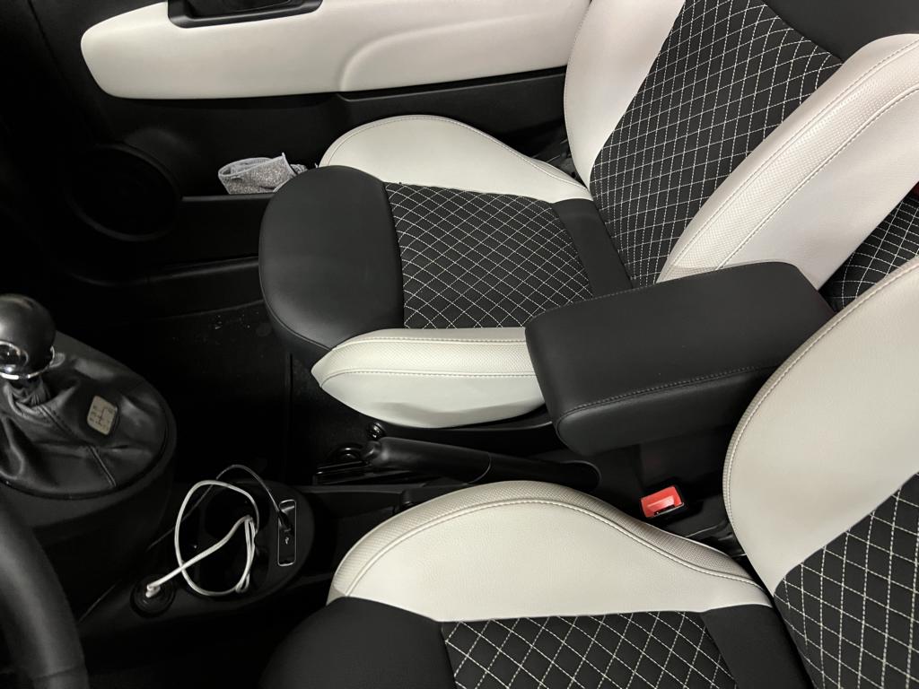

Die kannst Du bedenkenlos verbauen ... ist auch nicht anders als die "Armster" mit der Erreichbarkeit der Gurtschlösser. (...lass´ sie Dir nicht "madig machen").
Musst nur aufpassen mit der Bohrer-Größe ... nimm möglichst einen kleinen Bohrer (max. 2 mm) zum Löcher vorbohren, da die Befestigungs-Schrauben sonst zu wenig "Futter" haben ... und Akku-Schrauber ganz langsam ! verwenden !!

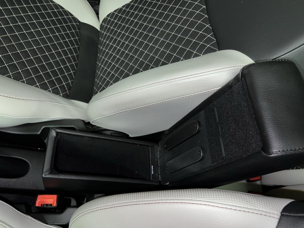

Habe die am 21.5. bestellt, kam am 25.5. aus Italien an und ist heute eingebaut. Ist sehr solide, absolut unauffällig im Innenraum, man muß nix bohren, sondern nur zwei (unterschiedliche lange) Schrauben durch den Boden des Armlehnenkastens in die hinteren Becherhalter der Mittelkonsole schrauben, hält fest. Das Polster ist angenehm weich, das Fach recht groß und komplett mit Teppich ausgekleidet, die Auflage kann man noch nach vorn und hinten verschieben (den Reibungsgrad kann man durch Anziehen oder Lösen einiger Schrauben unter dem Deckel verstellen, wenn man mag) und alles sieht sehr professionell und ordentlich aus.
Für 132,-€ inkl. Versand eine super Investition, ich bin sehr zufrieden.
