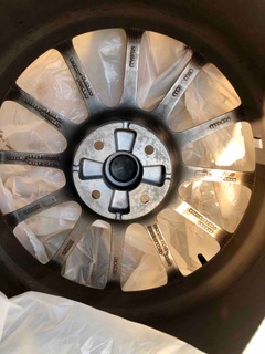

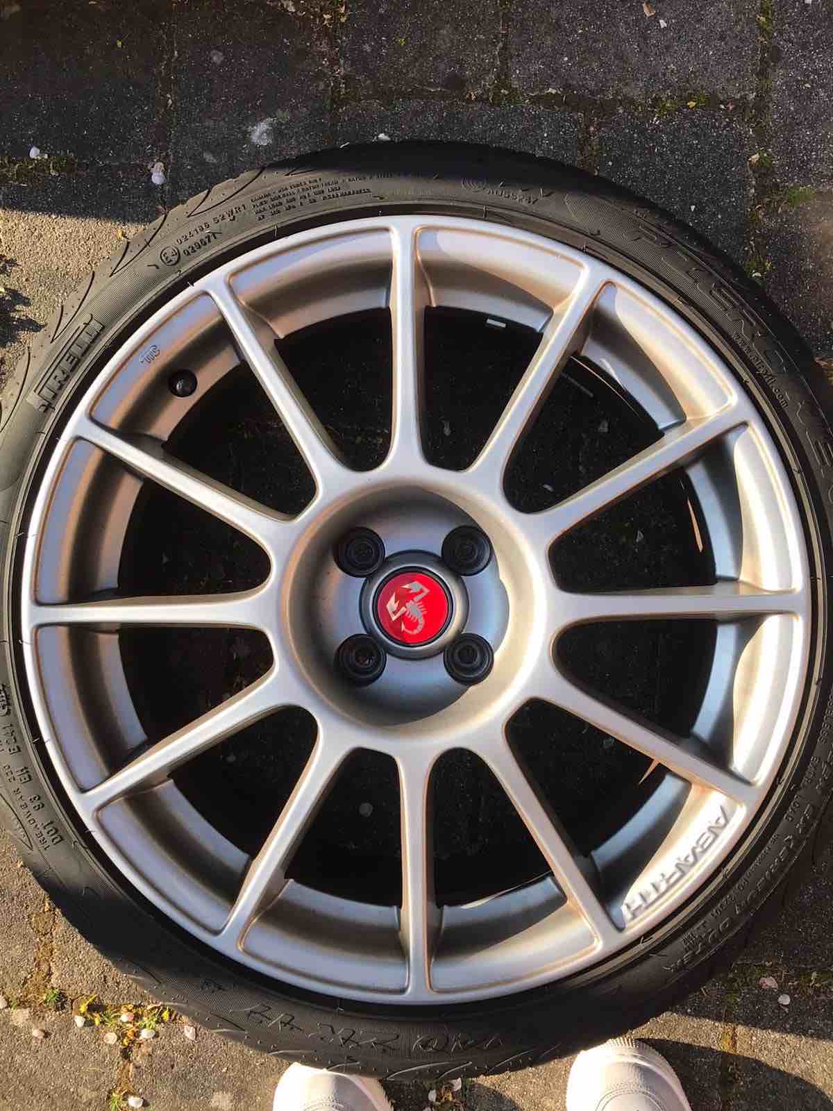

    Wir sind seit März Besitzer eines Fiat 500 Sport (TwinAir 85PS) und wollten den Wagen nun optisch etwas aufwerten. Ich habe mir daher wunderschöne Abarth-Felgen zugelegt. Es handelt sich um dieses Modell:
    ABARTH RÄDER-KIT ESSEESSE TITAN (Teilenummer 5741443)
    17 Zoll, Lochkreis 98, Lochzahl 4, Einpresstiefe (ET) 35
    205 40 ZR 17
    Dass die Eintragung beim TÜV allerdings so schwer ist, habe ich leider nicht geahnt und vorher auch nicht geprüft. Auf der Felge findet sich leider keine KBA-Nummer und auch im Netz finde ich keine Gutachten usw. Es läuft also auf eine Einzelabnahme hinaus. Dass die Felge technisch funktioniert, kann ich auf Basis meiner Suche im Netz bestätigen, aber wie konkret die Eintragung erfolgen kann, dazu finde ich leider so gut wie nichts, bzw. nichts konkretes. Manche fahren sie anscheinend einfach ohne Eintragung, andere haben offensichtlich einen guten Tag eines TÜV-Prüfers erwischt - ich weiß es nicht.
    Mit dem Prüfer vom TÜV habe ich bereits telefoniert. Er hätte gerne eine Bestätigung von Fiat oder Abarth darüber, welche Traglastfähigkeit die Felge hat und welche Reifendimension darauf montiert werden darf. Beim Kundenservice sowohl von Fiat, als auch Abarth erhalte ich leider keinerlei technischen Informationen - dort habe ich mehrfach telefonisch nachgefragt. Das Thema Tachoabweichung sollte unkritisch sein. Sie liegt bei etwa -2%.
    Sollte irgendjemand von euch Erfahrungen damit haben, mir Tipps geben können oder Dokumente zur Verfügung stellen können (Vergleichsgutachten?) - ich würde mich sehr über eine Nachricht freuen.
    Hier noch die Teilenummern der anderen Farbvarianten:
    5745038 Nero Lucido
    5745043 Nero Opaco
    5741442 Bianco
    Vielen Dank im Voraus für eure Hilfe!
    Bilder der Felge habe ich angehangen.

    Ich denke mal, deine beste Option ist, du fährst nochmal zum Tüv. Besprichst es mit dem Prüfer und fährst ggf. nochmal mit den neuen Felgen dahin und versuchst die per Einzelabnahme eingetragen zu bekommen. Die Art der Felge ist egal. Ob das nun diese Art oder eine andere Art der Abarth-Felge ist, ist egal. Aber die Größe spielt eine Rolle. Die Felge selbst ist meist egal. Da bei dir auch Abarth eingestanzt ist, kann man davon ausgehen, dass es sich um Original handelt. Dies sagen auch die Nummern auf der Rückseite. Materialmäßig ist also in deren Hinsicht alles ok. Nur muss sichergestellt werden, dass der Reifen mit der Felge sicher für das Führen des Wagens gegeben ist. Heißt genug Platz in jeder Richtung der Radhausschale, Komplettes problemloses Einschlagen des Reifens, keine Beeinträchtigung bezüglich ABS,ESP,etc. Systemen, etc. Die Bremssättel dürfen auch nicht an die Felge kommen und solche Dinge. Also ich kenne das von unserem Opel, dass sowas ohne jegliche Art an Gutachten möglich ist. Du kannst die mal aufziehen, wenn alles Problemlos machtbar ist und der Wagen uneingeschränkt weiterhin fahren kann, würde ich zum Tüv fahren und diese per Einzelabnahme eintragen lassen. Also so haben wir es damals beim Opel gemacht, da es für ein "Baufahrzeug" keine Eintragung für BBS Felgen gab. Somit per Einzelabnahme durchgeführt und auch ohne Probleme funktioniert. Es darf nur nichts irgendwo drankommen.

    Ich denke die große Herausforderung besteht darin das ein Abarth eigentlich kein Fiat mehr ist da es sich rechtlich um eine eigene Marke handelt. Allerdings sollte Abarth in der Lage sein eine Traglastbescheinugung auszustellen. Die Daten der Felgen stehen auf der Innenseite. ET, KBA Nummer etc. Über die KBA Nummer müsste die Felge auch zu identifizieren sein.
    Wenn die Felge außen den Abarth Schriftzug trägt ist es KEINE Fälschung.
    Die Fälschungen sind meist 7,5 x17 und haben keinen Abarth Schriftzug.
