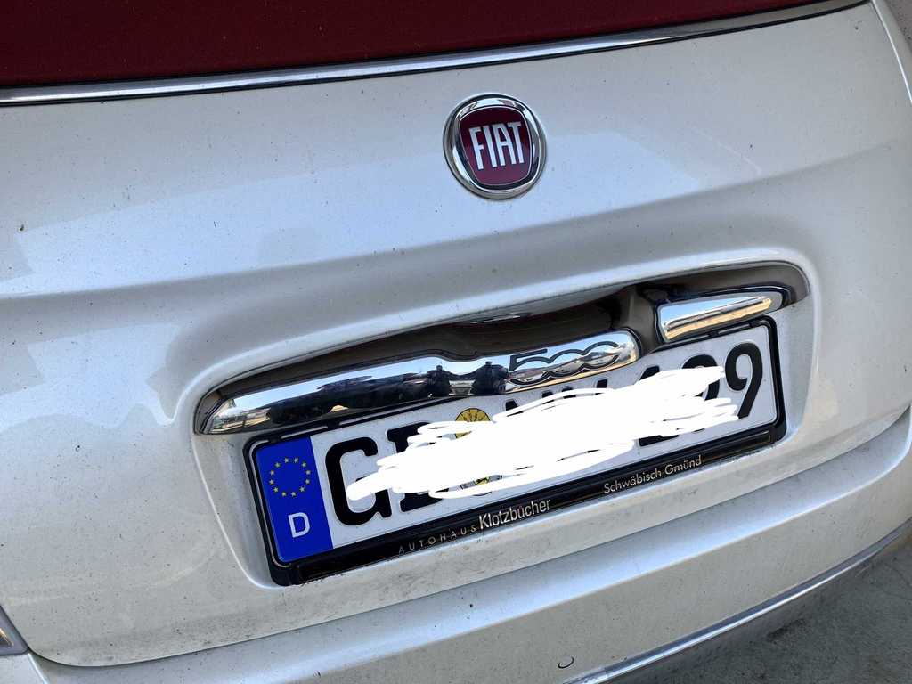

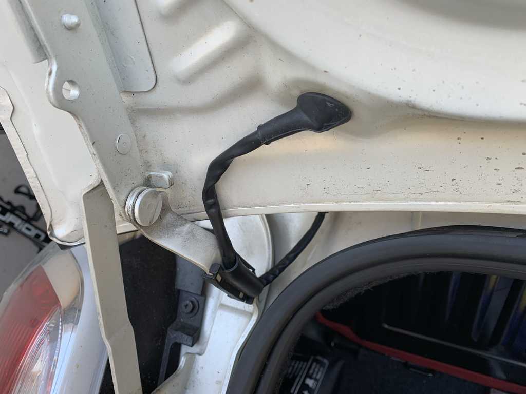

Vor ein paar Tagen erschien in unserem 500 C die Meldung, das die Kennzeichenbeleuchtung ausgefallen sei! Die Heckklappe lässt sich nur noch über die Taste der Fernbedienung öffnen!Meine Suche ergab, das der Kabelbaum zwischen Karosserie und Heckklappe evtl. defekt sein könnte. Hab ein Reparaturkit für den Kabelbaum bestellt. Im Netz hab ich auch eine Anleitung gefunden. Diese bezieht sich jedoch nur auf den 500er. Gibt es eine Anleitung für den 500 C, oder muss man was Spezielles beachten?

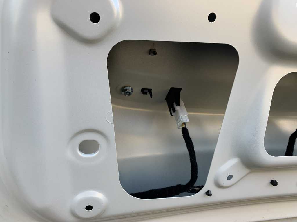

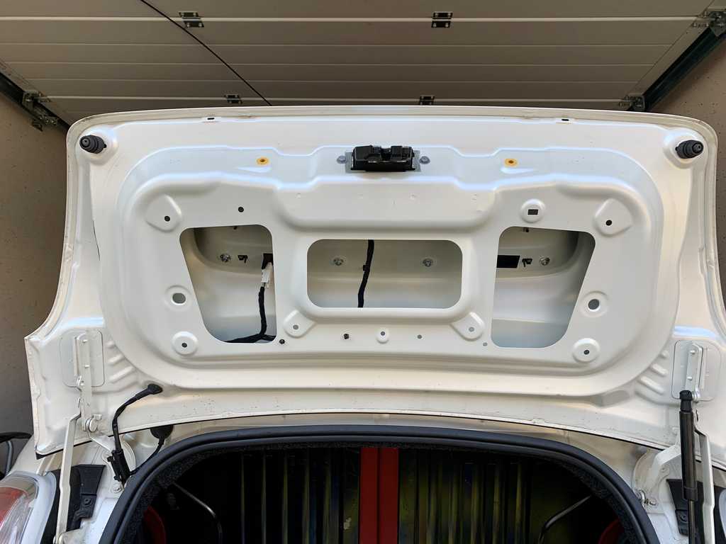

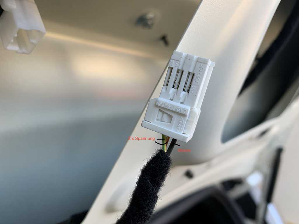

Hab heute mal die Heckklappenabdeckung abgebaut und den Stecker der Beleuchtung mit einem Multimeter nachgemessen. Zwei Leitungen führen Strom (12V und 3V) und eine ist Masse! Masse ist auch i.O.An den Birnenfassungen kommt aber nichts an!?!?!
Heckklappe kann nicht über den Griff geöffnet werden. Über die FB springt sie aber auf!
Kennt jemand das Problem? Kann das der Kabelbaum zwischen Karosserie und Heckklappe sein?
