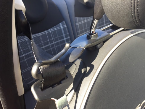

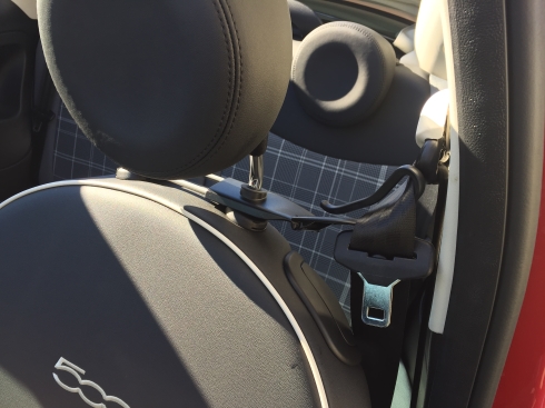

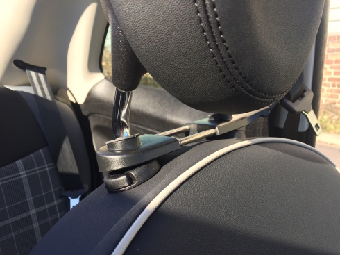

  • Hallo und Moin, ich weiß, das an anderer Stelle dieses Thema des umständlichen " holen des Gurtes nach vorn" behandelt und abgeschlossen wurde. Da mich aber keine der dort vorgestlleten Lösungen begeisterte, habe ich für mich nun dieses gefunden: S.-Gurt Halter vom Mini ( 52302208036 ), kosten rund 30€ bei ebay... und lassen sich innerhalb von rund 6 Minuten einbauen. Die Halter sind in der Breite etwas zu verschieben und es sind 8 Gummieinsätze dabei; so kann man alles Klapperfrei einbauen.... - Kopstütze raus - vorher die Gummis in den Halter einsetzten - Halter auf die Kopstützen aufschieben - Kopstütze wieder rein - fertig..... :-) Sollte der Sitz nach vorn geklappt werden, Gurt aushängen und klappen ....
