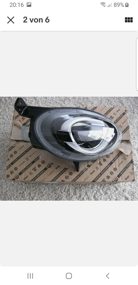

  • So nun sind die Leuchten verfügbar Stückpreis €250.-
    Aber die sollen nicht funktionieren da der Bodycomputer keine LED ansteuert.
    Werde mal eine Bestellen und selbst testen :love:

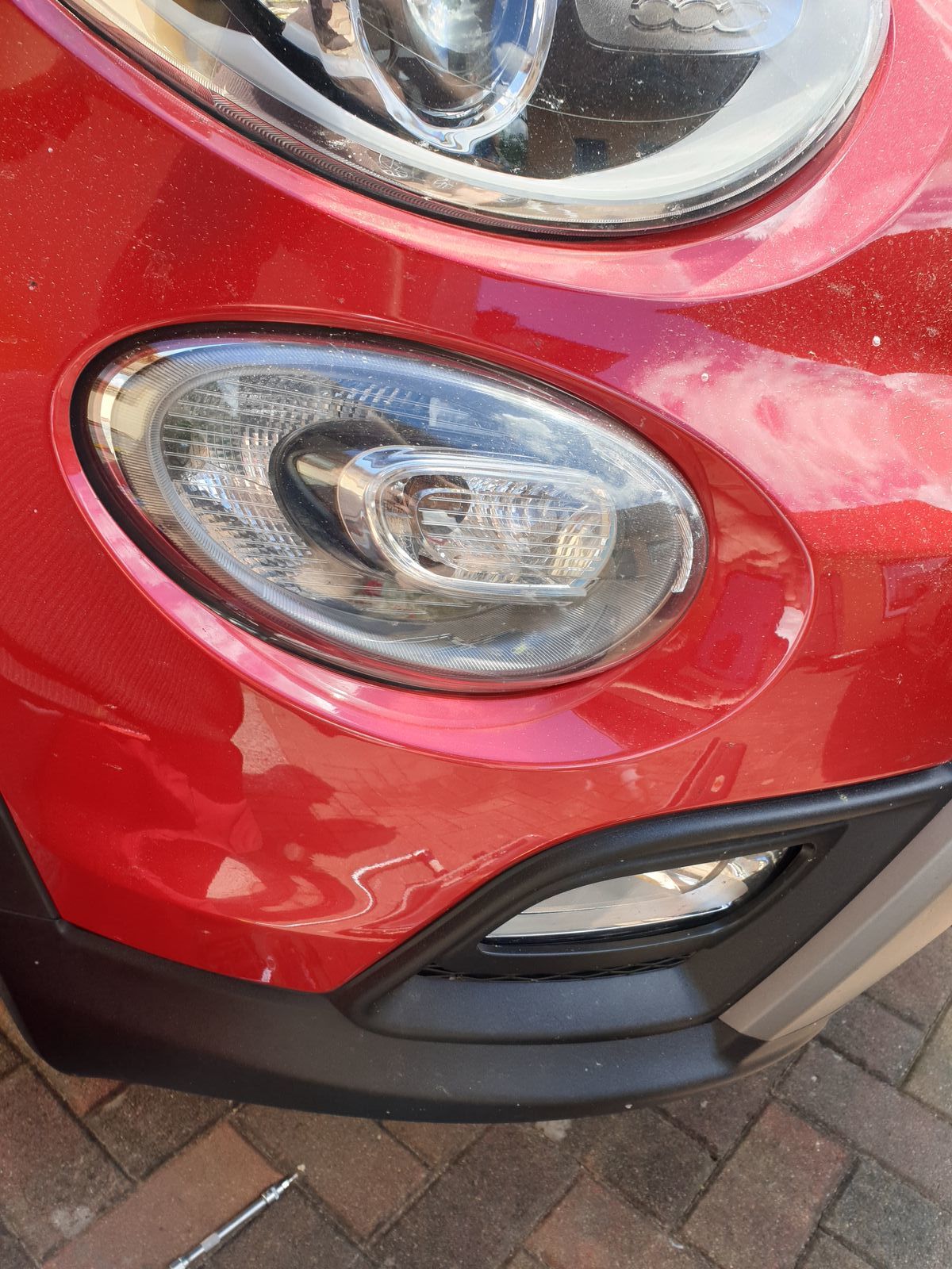

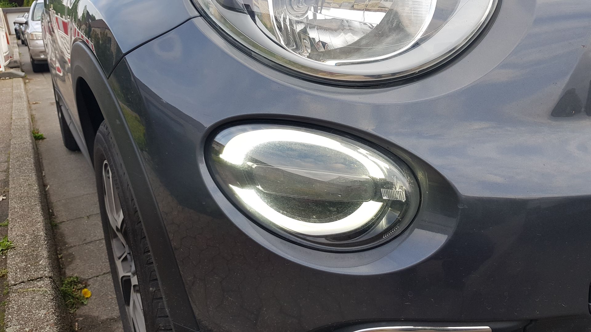

    Die LED-Tagfahrleuchten passen in das Model mit dem alten Halogen Tagfahrlicht ohne Probleme.
    Nachdem mir die alten Halogen Tagfahrlichter mit dem gelben Halogen Licht nie wirklich gefallen haben, habe ich mir in der Bucht gebrauchte für einen kleinen Euro gekauft.
    Die Tagfahrlichter vom neuen Model passen ohne Probleme und es müssen keine Lastwiderstände verbaut werden der BC meckert nicht.
    Habe auch die Heckleuchten getauscht, jetzt habe ich die mit LED-Technik da müssen allerdings Lastwiderstände verbaut werden der BC meckert sofort (Hecklichter defekt)
    Habe 100 Watt 15 Ohm Widerstände genommen, da ist der Kühl Körper recht groß und der Widerstand wird nicht sehr warm.

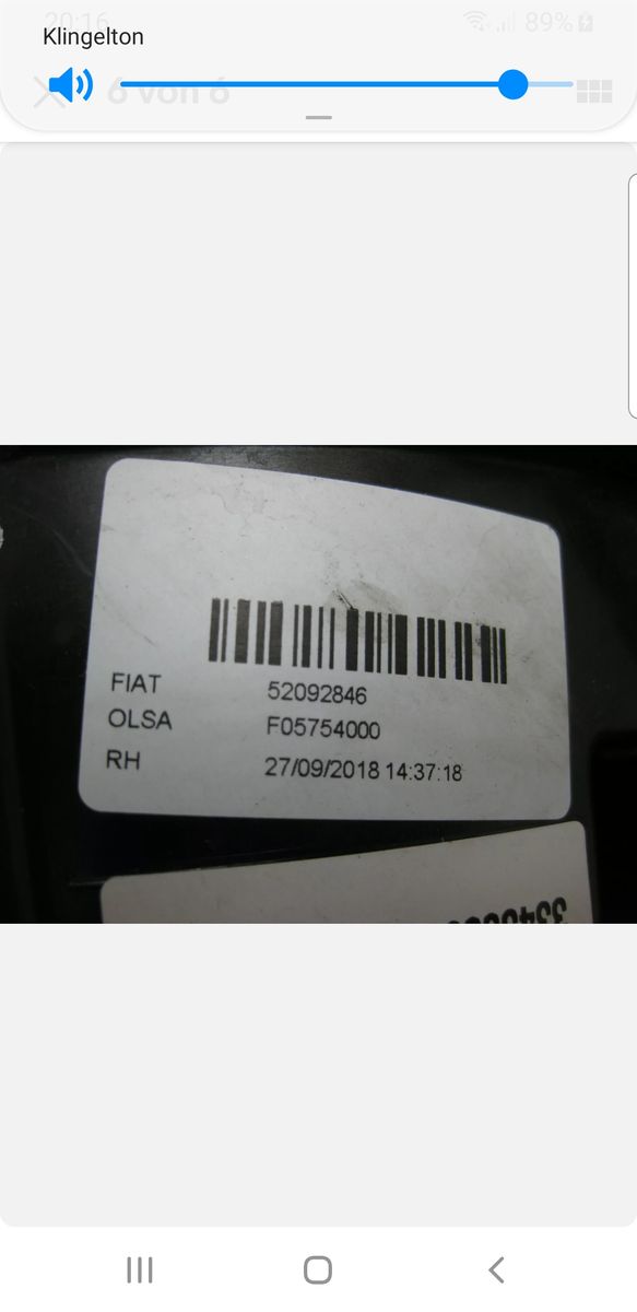

  • Hallo,Rainer!
    Endlich mal einer der es wirklich durchgeführt hat mit den LED Leuchten.
    Mich stören die gelben Tfl auch total.
    Also die Lampen passen Plus und Play?
    52092847 und 52092846 hast genommen oder?

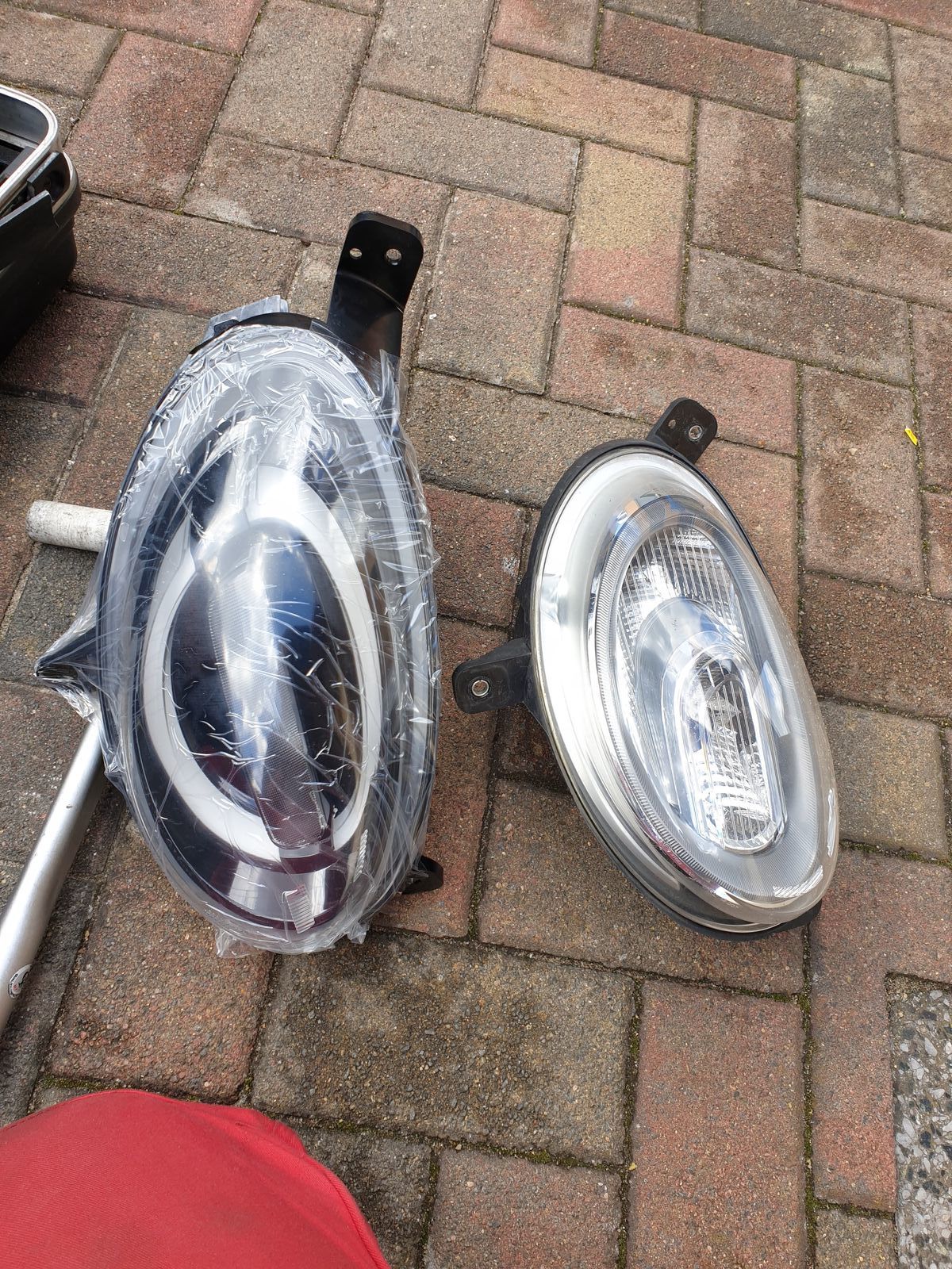

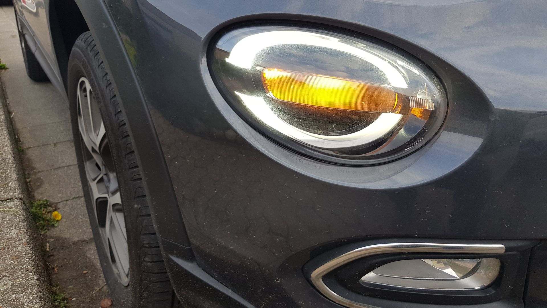

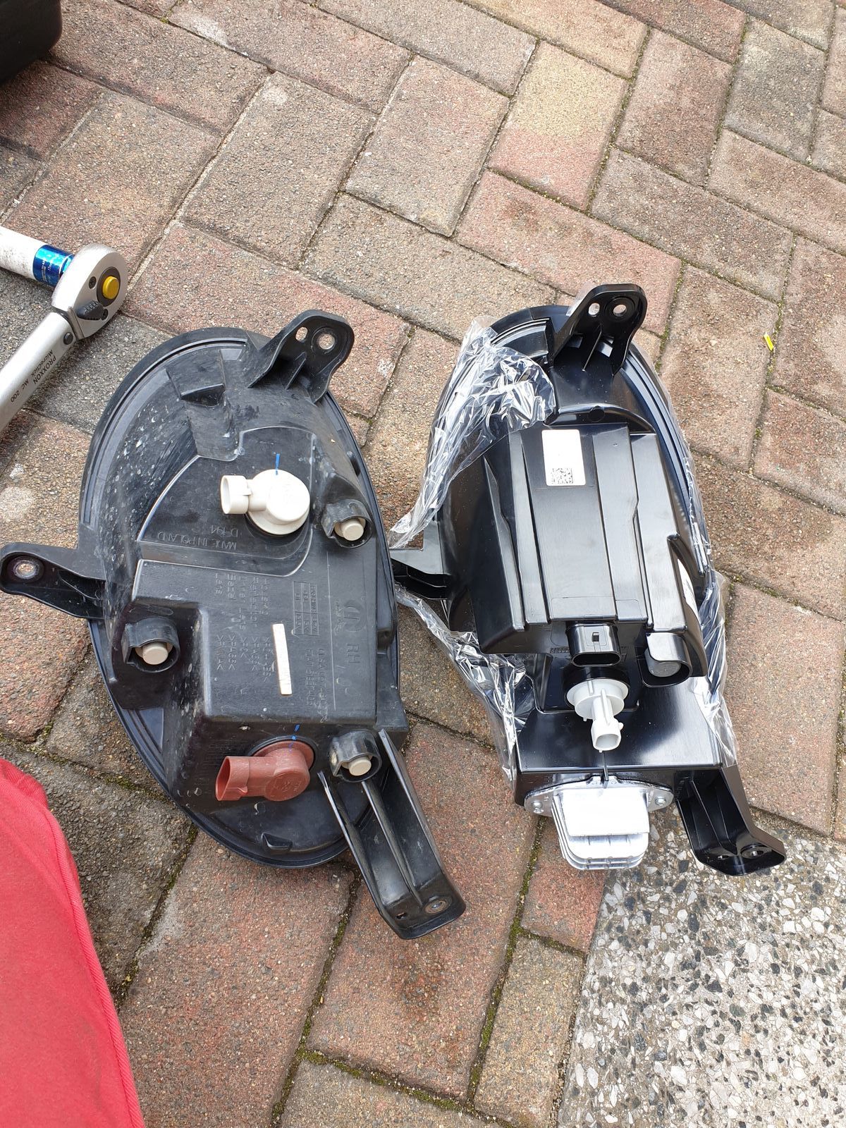

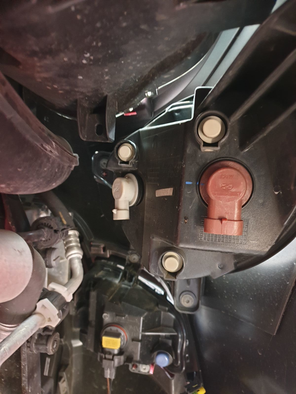

  • Hallo DennyN80
    Ja alles passt, Halterungen, Stromstecker, Pinbelegung vom Stromstecker, nur alte Leuchten demontieren und neu LED-Leuchten montieren.
    Lichtfunktionen funktionieren alle.
    Es müssen keine Lastwiderstände montiert werden, es gibt keine Fehlermeldung im Bordcomputer.

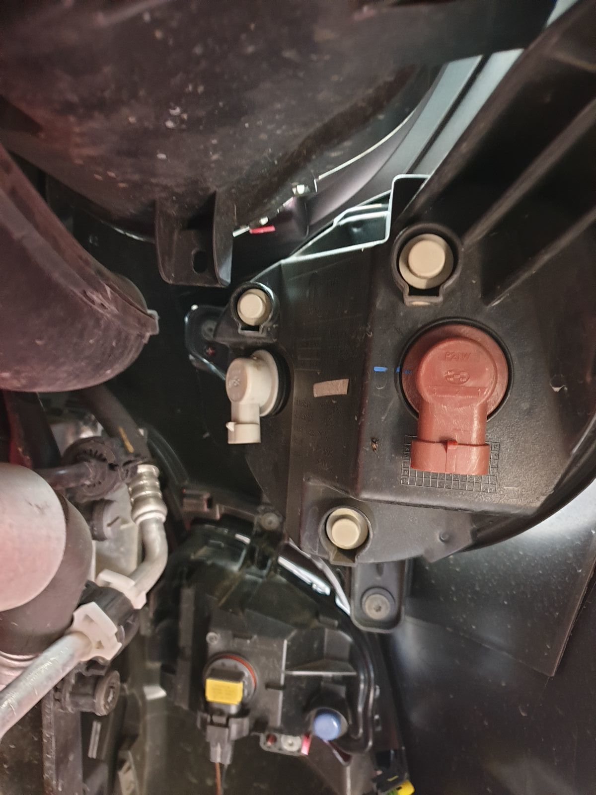

    Das Einzige was geändert werden muss ist die Kabelführung der letzte Kabelhalter muss gelöst werden damit wird das Kabel etwas länger und der Stromstecker passt wieder.
    Arbeitszeit mit einer Hebebühne ca. 2 Stunden die Innenverkleidung vom Radkasten muss gelöst oder demontiert werden, dann kommt man sehr gut an die Leuchten dran.
    Die Nummern von dir sind richtig die LED-Leuchten sind von 27.09.2018
    Macht wirklich sehr viel aus, das Auto wirkt deutlich moderner den Umbau würde ich immer wieder machen.

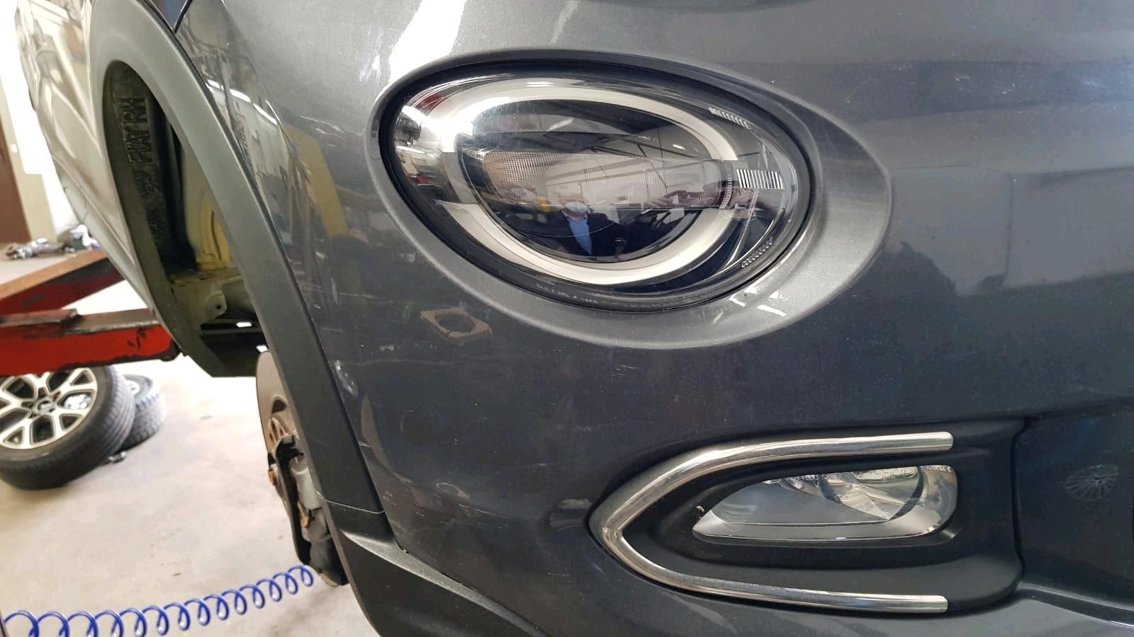

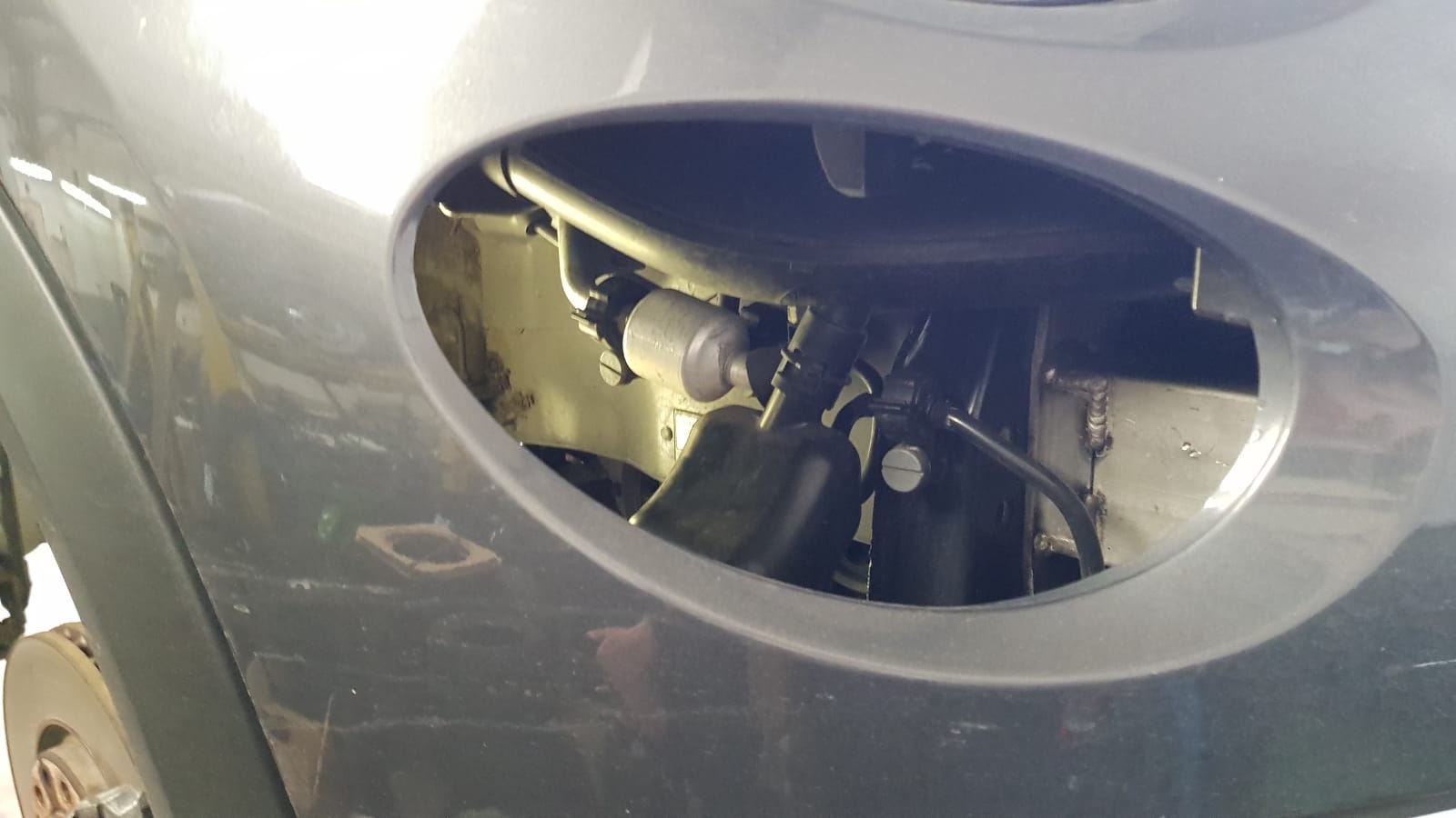

  • So,wir haben es auch erfolgreich umgebaut auf die LED Tagfahrlichter.
    Hat alles perfekt gepasst,nur die Kabel mussten ein wenig in den Halterungen gezogen werden.
    Ich habe die originalen Leuchten neu für 438€ gekauft, bei Fiat direkt wären es über 540€ gewesen.
    Die Radhausschalen habe ich nur gelöst und hintergeklemmt und das ganze nur mit Wagenheber gewechselt....ging auch ganz gut.
