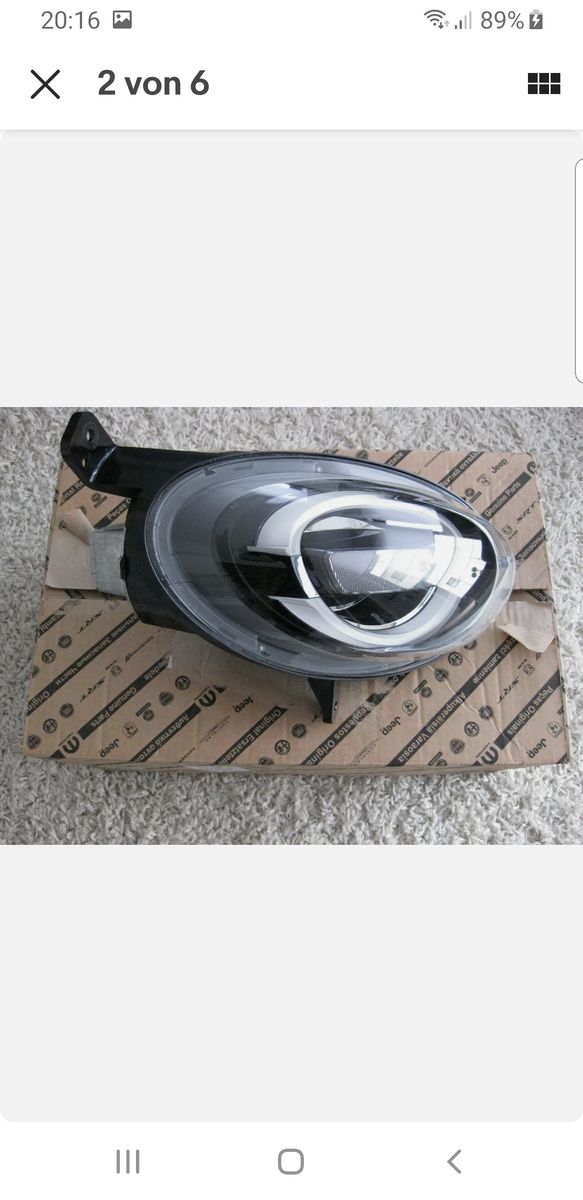

    Ja alles passt, Halterungen, Stromstecker, Pinbelegung vom Stromstecker, nur alte Leuchten demontieren und neu LED-Leuchten montieren.
    Lichtfunktionen funktionieren alle.
    Es müssen keine Lastwiderstände montiert werden, es gibt keine Fehlermeldung im Bordcomputer.
    Das Einzige was geändert werden muss ist die Kabelführung der letzte Kabelhalter muss gelöst werden damit wird das Kabel etwas länger und der Stromstecker passt wieder.
    Arbeitszeit mit einer Hebebühne ca. 2 Stunden die Innenverkleidung vom Radkasten muss gelöst oder demontiert werden, dann kommt man sehr gut an die Leuchten dran.

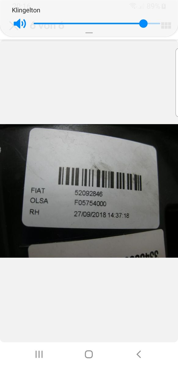

    Die Nummern von dir sind richtig die LED-Leuchten sind von 27.09.2018

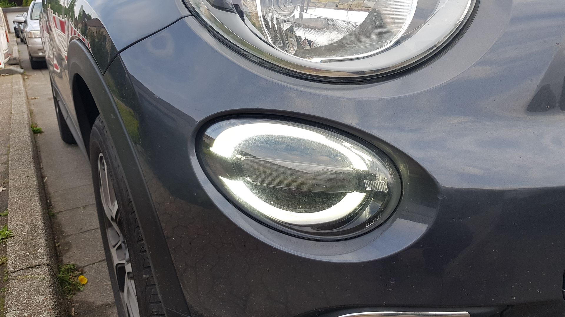

    Macht wirklich sehr viel aus, das Auto wirkt deutlich moderner den Umbau würde ich immer wieder machen.
    Bilder habe ich nur noch vom eingebauten Zustand.
    Grüße Rainer
    Die LED-Tagfahrleuchten passen in das Model mit dem alten Halogen Tagfahrlicht ohne Probleme.
    Nachdem mir die alten Halogen Tagfahrlichter mit dem gelben Halogen Licht nie wirklich gefallen haben, habe ich mir in der Bucht gebrauchte für einen kleinen Euro gekauft.
    Die Tagfahrlichter vom neuen Model passen ohne Probleme und es müssen keine Lastwiderstände verbaut werden der BC meckert nicht.

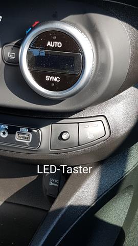

    Mit dem Taster kann die Heizung manuell ein bzw. ausgeschaltet werden, er zeigt auch den aktuellen
    Betriebszustand der Standheizung an.
    Mit dem Handy kann ich die Heizung bedienen und programmieren

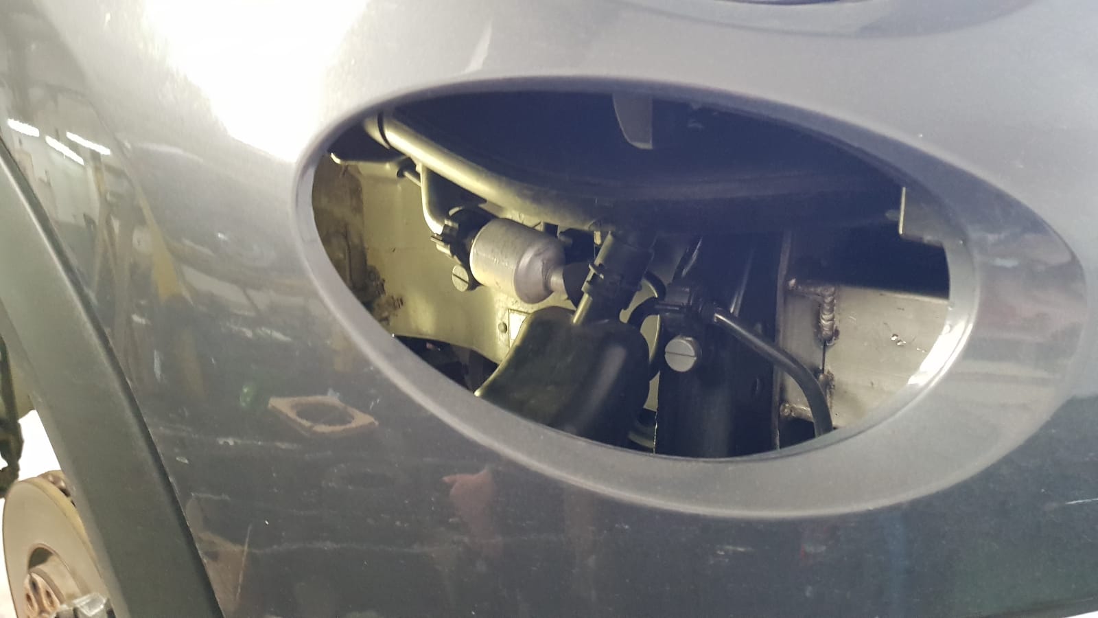

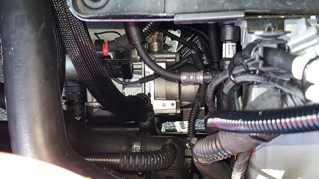

    Jetzt zum Guten, die Standheizung ist seit zwei Wochen verbaut.
    Verbaut wurden Webasto Evo 5, ThermoCall TC3, Kaltstartkit von Webasto. Einbauzeit 2½Tage.
    Die Standheizung funktioniert mit dem Kaltstartkit ohne Probleme das Kühlwasser vom Motor wird erwärmt und die Motorkontrollleuchte kommt nicht.
    Getestet bei 9°C Außentemperatur und ca. 60°C Kühlwassertemperatur.
    Also funktioniert das Kaltstartkit von Webasto auch beim Fiat 500x.
