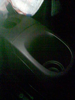

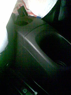

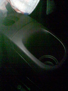

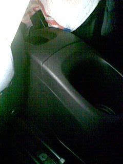

    ich möchte an meinem 500L die Handbremse nachstellen. Dazu muß die Plastikverkleidung hinter dem hinteren Getränkehalter entfernt werden. Ich bekomme das Ding aber nicht ab ohne Hebelspuren zu hinterlassen. Hat das jemand schon einmal gemacht?

    Mir geht es darum: wie bekomme ich die Abdeckung oder den Deckel von der Mittelkonsole herunter ohne Kratzer und Hebelspuren zu hinterlassen. Ich habe zwei Bilder beigefügt auf denen dieses Plastikteil zu sehen ist.

  • Im Getränkehalter ist ne kunstoffabdeckung am Boden. Den Gummilappen raus nehmen und dann siehst du eine 10er Mutter. Die lösen und dann kannst die hintere Abdeckung entfernen und mit der Einstellschraube die Handbremse nachstellen.
  • Da scheint in der Produktpflege was geändert worden zu sein.
    Bei meinen 500L is da kein Gummilappen und auch keine Schraube.
    Beim muss man den Getränkehalter mit viel Gewalt nach oben Ziehen da der an den Außenbändern unten nur mit sehr kräftigen Clips gehalten wird.
