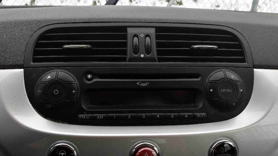

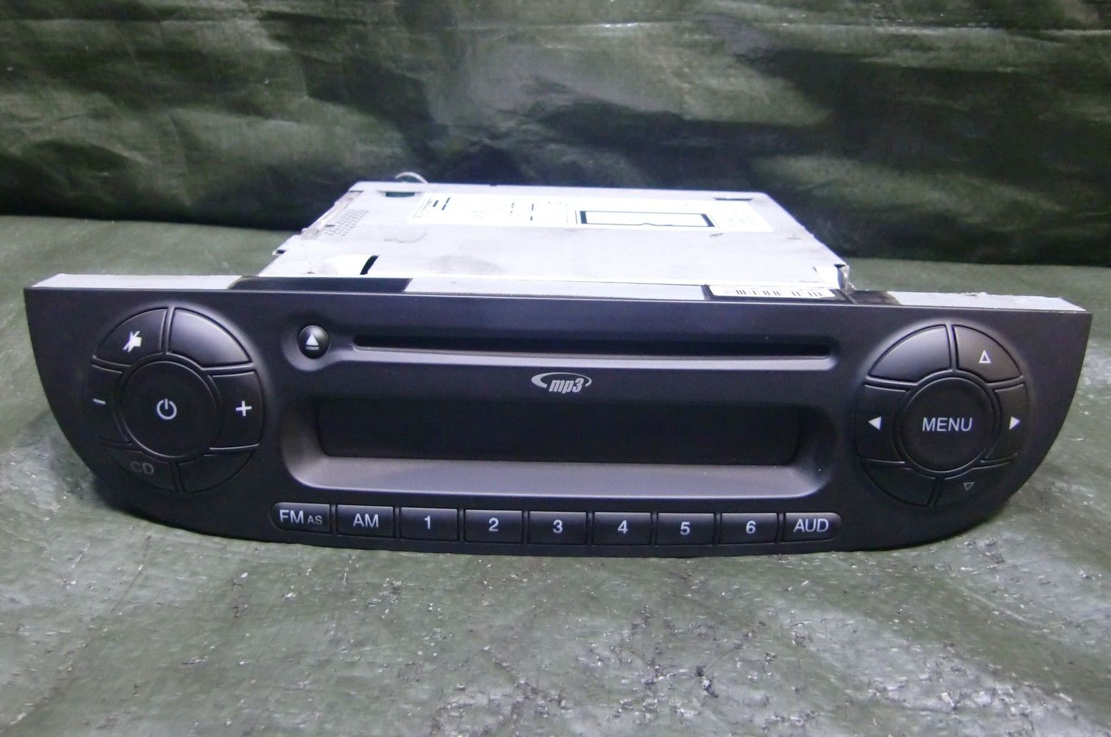

  • Also das 1 DIn Radio oder ?
    Manchmal sagt ein Foto mehr als taused Worte. :D
    Wenn ich das hätte würde ich sofort auf ein Radio vom Aftermarket umrüsten.Allein von der Klangqualität....von den fehlenden Eingängen mal abgesehen.
