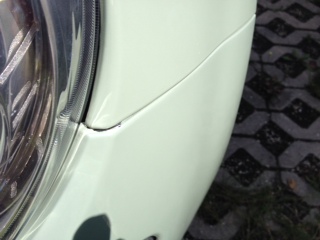

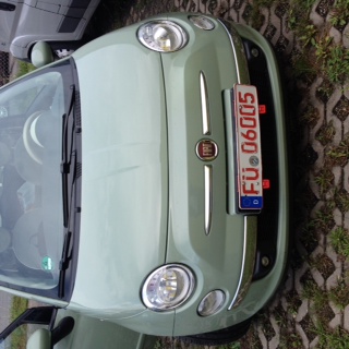

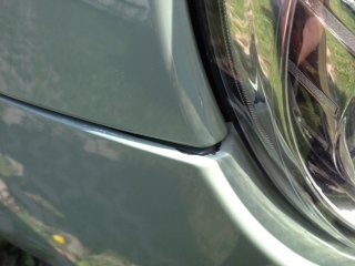

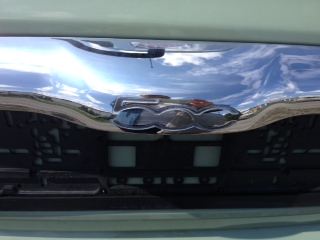

    Er macht einen sehr gepflegten Eindruck und liess sich sehr schön fahren. Das Auto wird im Kundenauftrag verkauft ohne Garantie. Was mich etwas stutzig gemacht hat, sind die Spaltmaße vom Scheinwerfer weg - Richtung Scheinwerfer, auf beiden Seiten auf der Beifahrerseite etwas mehr. Bei dem Emblem 500 auf dem Kofferraum sind "perforierte" Stellen, ist das normal?
    Der betreuende Verkäufer meinte, dass liege an der Verarbeitung und käme wohl öfter vor. Das Auto sei unfallfrei.
    Ich hänge sie euch mal an. Wie sind eure Meinungen und Erfahrungen dazu?

  • Ich stimme JD zu. Das sieht aus wie wenn die Stoßstange mit Sikaflex oder so geklebt wurde.
    Ich würde keinen Gedanken mehr daran verschwenden, das Auto evtl. zu kaufen.
    Ich kenne keinen 500 der so eine schief montierte Stoßstange hat.
    Vllt. doch ein Unfall?

    Sieht sehr nach nem Frontschaden aus...passen die anderen Spaltmaße...an den Türen, der Motorhaube???...sind die Reigen einseitig abgefahren???
    Wenn die Spaltmaße sonst passen und die Reifen auch...biete 5000 € zahl maximal 5500 €...dann kannst damit leben und den Schaden auch beheben lassen.

    ja das ist das Autohaus F. in Fürth - das Auto wird aber im Kundenauftrag verkauft. Die Spaltmaße wurden wie folgt erklärt: Bei dem Auto wurde in der Werkstatt des Fiatautohauses F. der Klimakondensator gewechselt. Der Werkstattleiter bestätigte mir telefonisch, dass es sein kann, dass die Stoßstange danach nicht mehr ganz genau passt = Kunststoffteil.
    Ich habe jetzt trotzdem einen Termin beim TÜV für einen Rundumcheck und die Verkäuferin ist damit einverstanden, es ist halt alles sehr umständlich, da die Dame nicht in Nürnberg wohnt, sondern ca 1 Std. weg. Aber ohne Check kaufe ich es nicht.
