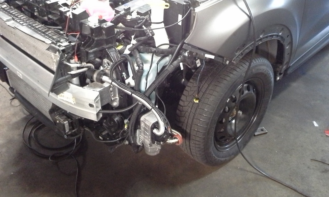

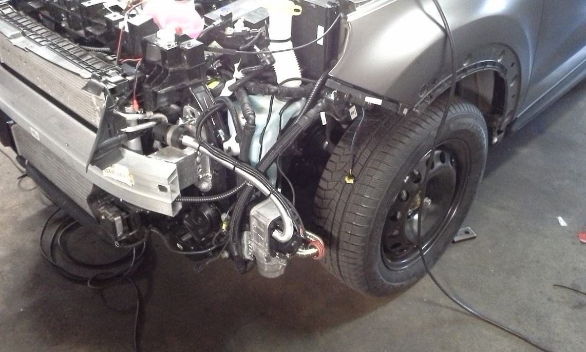

Habe seit heute eine Webasto Standheizung EVO, es gibt zwar keinen passenden Einbausatz für 2.0 Multijet und Automatik, aber mit einen guten Mechaniker und gewissen anderen Teilen passt der Einbausatz vom 1.6 mit Schaltung.
Was kostet das Ganze mit Einbau?
lässt sich nicht genau sagen da diverse andere Teile montiert wurden, wie Dashcamsystem Blackvue mit 2 Cams , Calix Heizung und Batterieladegerät für Garage , Frontparksensoren.
Aber ich würde sagen ca.12 Stunden für die Standheizung mit Telestart und Multicontrol -
