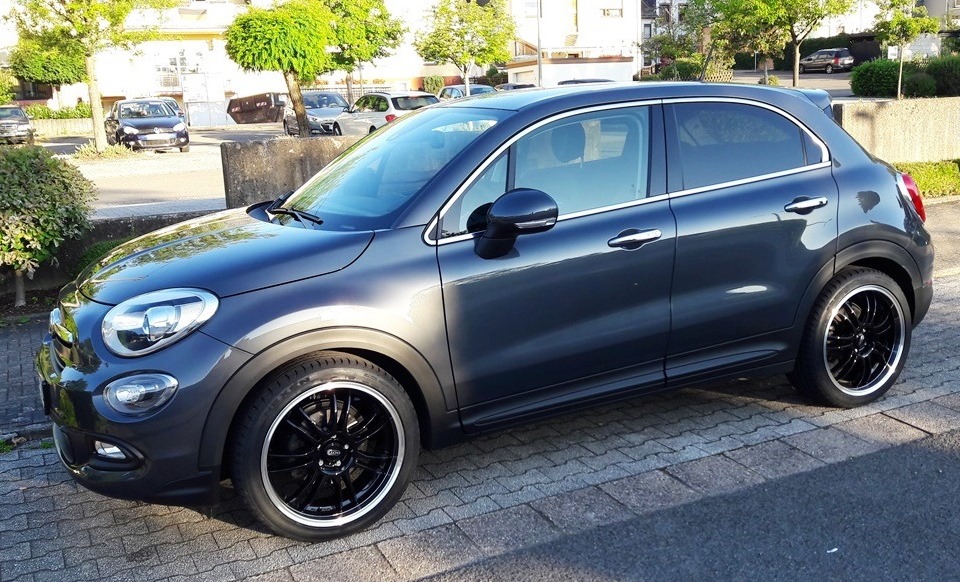

    Der X wird komfortabler und hat definitiv das bessere Fahrwerk mit den Eibach Federn. Nix mit tiefer = härter!!!
    Habe ich oben in meinem Erfahrungsbericht geschrieben... weil er mir zu hart, zuviel auf der HA gebockt und gepoltert hatte und auf der Autobahn zu schwammig war.
    Das wurde alles besser... viel besser :thumbup:
    Für mich war es - neben der besseren Optik - eine Entscheidung, die mir meinen X zur komfortablen Limousine (mit hoher Sitzposition) machte. :023:
