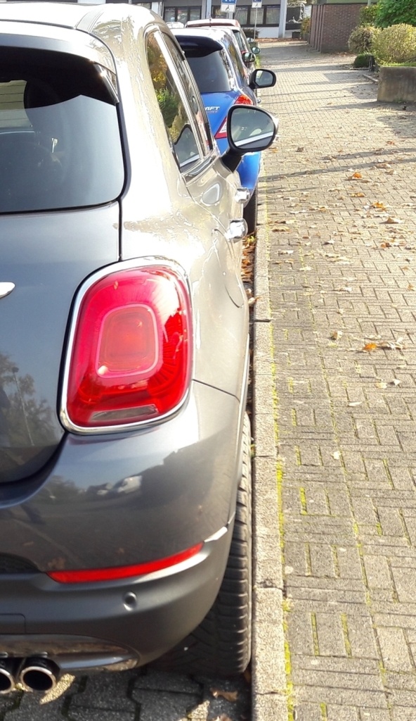

Nachdem ich endlich die richtige Reifengröße für meine 19er bekommen hab, sind hier noch die Bilder mit und ohne Tieferlegung
Reifengröße vorher: 225/35 R 19
Felge: DOTZ Shift 8x19 ET 35
Fahrwerk original
5mm Spurverbreiterungen hintenReifengröße nachher: 235/40 R 19
Tieferlegung: Eibach Federn -30 mm
5mm Spurverbreiterungen hinten -
Der gewünschte direkte Vergleich

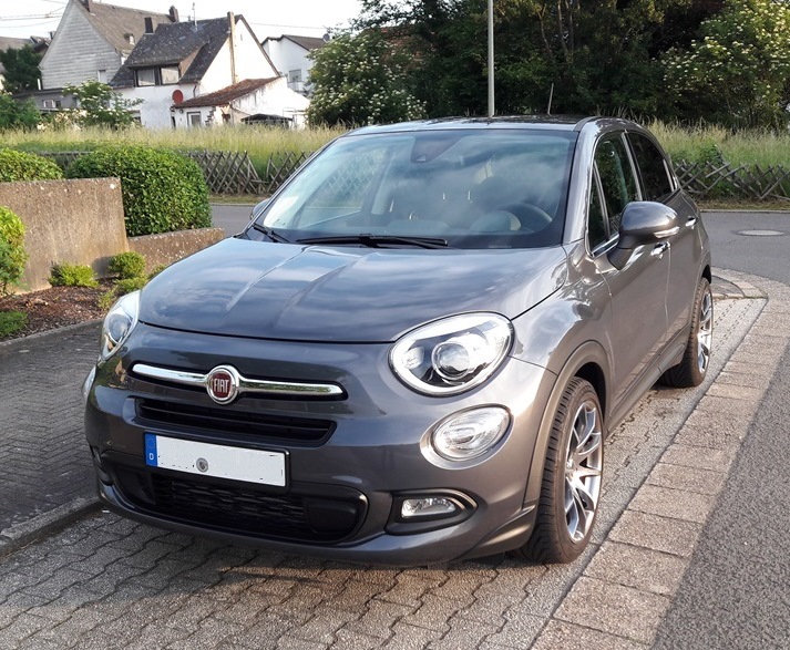

Rad/Reifendaten:
Tomason TN1 8,5x18 ET 30 mit 245/40 R 18
- Eintragung nach § 19,3 mit Teilegutachten
- 5mm Spurverbreiterungen pro Seite auf der HA -

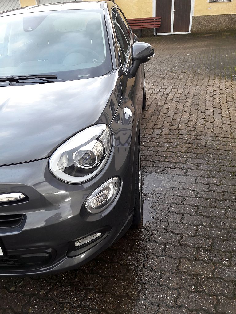

So Leute, ich habe endlich die EIBACH Federn verbaut – und es sieht MEGA aus und lässt sich NOCH BESSER fahren!
Kein Hoppeln mehr auf Hinterachse und das Wanken in den Kurven und auf der AB bei flotterer Fahrt ist komplett weg... Besser geht es nicht!
Die Optik ist natürlich der geilste Nebeneffekt des Jahrhunderts UND ENDLICH ISSER VORNE TIEFER ALS HINTEN
Wovon ich echt geschockt war, war die Qualität der von FIAT verbauten Federn – kein Wunder dass mein X hinten gebockt hat, wie ein mies gelaunter Stier.
Die haben hinten nur DREI Windungen und einen Draht-Durchmesser, den man getrost in einen Pickup hätte bauen können.
Noch schlimmer war, dass ALLE 4 Federn angerostet waren! Und das ohne Winterbetrieb!
FAZIT: Der 500x lässt sich jetzt fahren, wie eine normale Limo – ausgeglichenes Einfedern, kein Poltern und Hoppeln, liegt gut auf der Straße.
Nur Vorteile im Alltagsbetrieb, da die verminderte Bodenfreiheit überhaupt nicht auffällt (ob nun 20cm oder 17cm ist egal).
Optisch ausgewogener, da der Abstand von Rad zu Radkasten oben jetzt genau so ist wie seitlich.
Meine Frau kann endlich bequem einsteigen (vorher zu hoch) und das Fahrverhalten ist erste Sahne

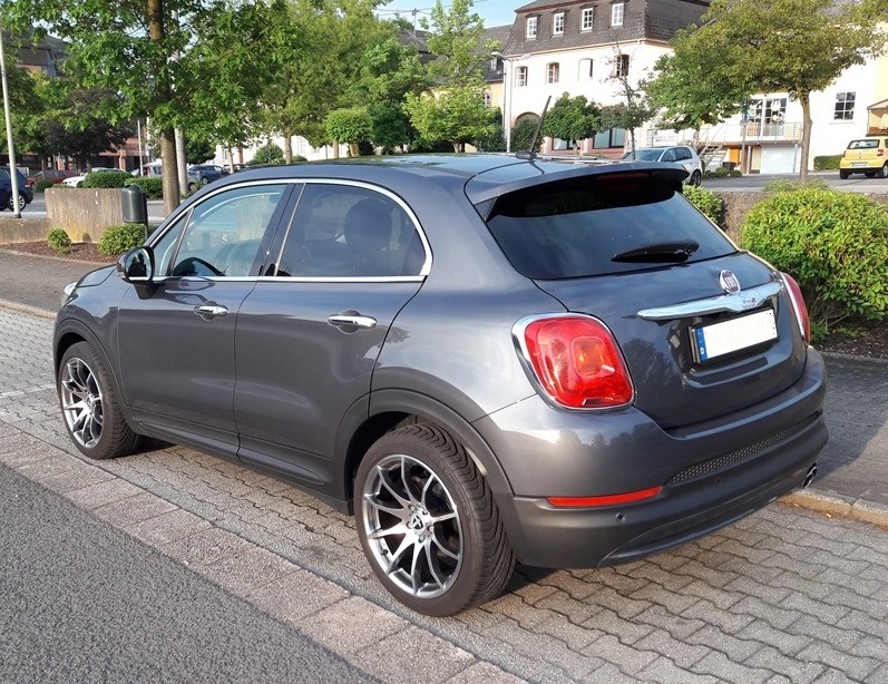

5. Radsatz:
- Eintragung nach § 19,3 über ein ganz normales Teilegutachten... es geht also auch normal...
- Versatzschrauben, da Lochkreis 5x112 (im Gutachten der Tomason zugelassen)
- Bild 3 ist das Radmodell als Fake - hab ich mal draufgebastelt

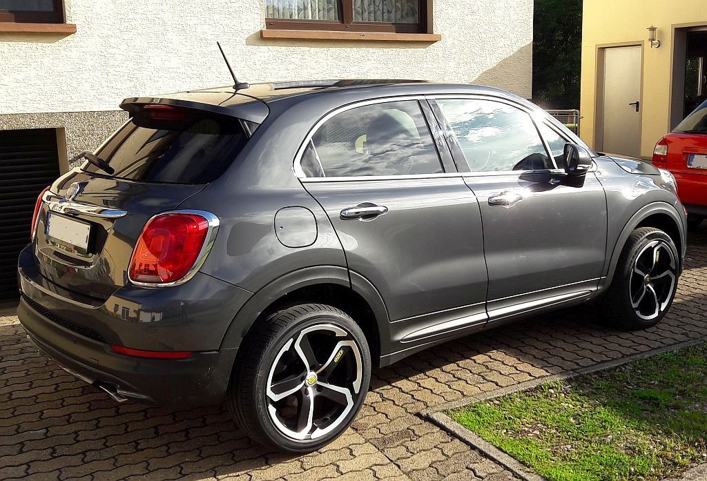

3. Radsatz:
DOTZ Hanzo 8,5x18 ET 30 mit 225/45 R 18 und 245/40 R 18 (sowohl einzeln als auch als Mischbereifung)
- Einzelabnahme über das Verlgeichsgutachten der Tomason TN1 (gleiche Raddimension)
- Versatzschrauben, da Lochkreis 5x112 (im Gutachten der Dotz und der Tomason zugelassen) -

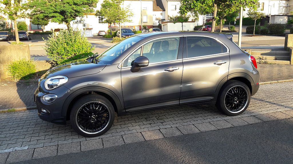

2. Radsatz:
Royal Wheels GT in 8,5x19 ET 35 mit 235/40/19
- Einzelabnahme mit Verlgeichsgutachten für die Reifengröße und die Felge, weil es von Royal Wheels keine Papiere für den 500x gibt.
- Spurverbreiterungen auf der HA 5mm pro Seite -
