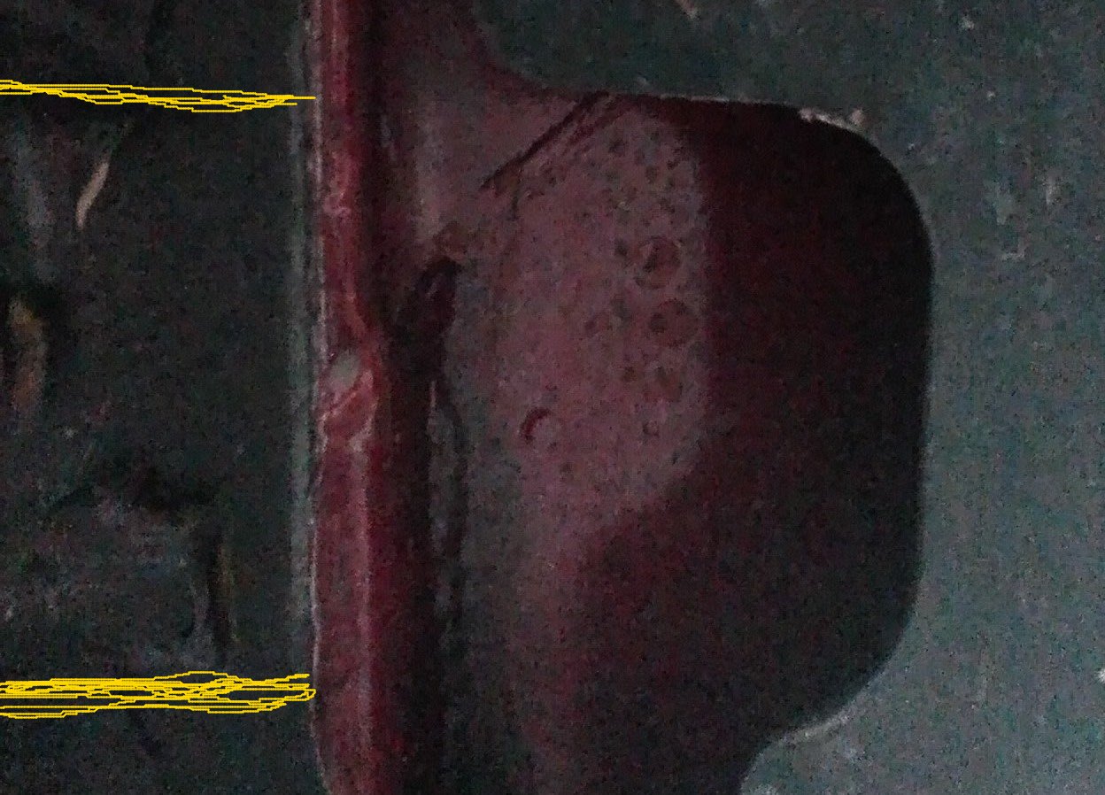

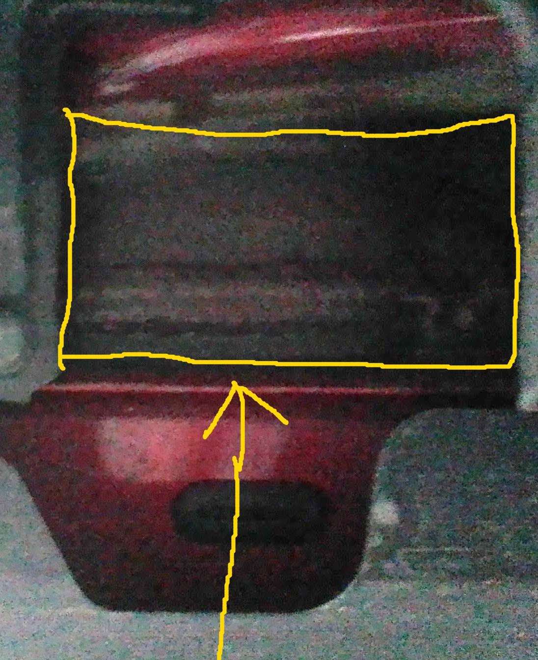

Wunder nicht. Aber das was er können soll. Oben Bleiben bis ich es ablasse oder unten Bleiben ![]()
Schlechtes Bild sorry :(. Gleich hinter der Schweller es war nicht zu übersehen ![]()

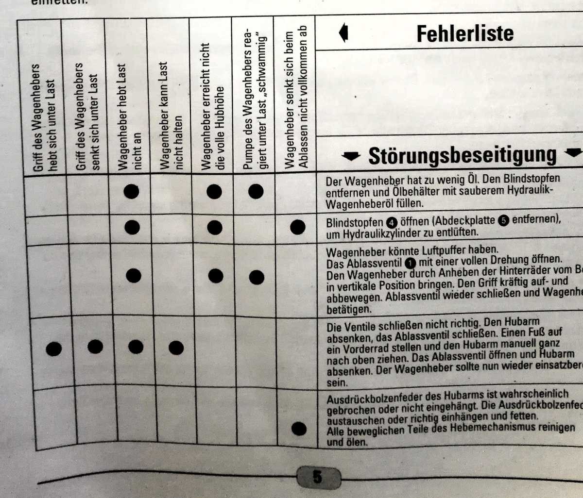

ZitatErstaunlich war das ich immer wieder nach hebeln musste. Ich weiß jetzt nicht ob das Normal wäre, das er etwas nachgibt(ca. Nach 1 Minute).
Ich denke auch, dass es am Preis liegt.
Mein altes Baumarktschätzchen hat mehr als 3x so viel gekostet. Dafür hält er heute nach mehr als 10 Jahren immer noch den Druck.
Es steht nicht im Bedinungsanleitung das es nachgeben kann oder soll , weil es wenig kostet ![]()
Warscheinlich ist die Achse von Fiat über 2 Tonnen.
Im Sommer arbeite ich mich mal die Fehlerliste durch.
Danke an euch alle
Billig, made in china ![]()
Solche Problembeschreibungen werden nie aufgeführt.
