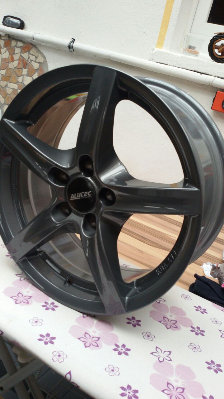

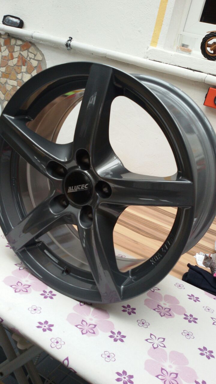

    Mir gefällt das Design, außerdem passen die Originalabdeckungen am besten zum 500x

    Dafür, dass ich das auf Basis einer schlechten schwarzweiß- Kopie bestellen mußte, gefällt mir die Kombination auch recht gut.

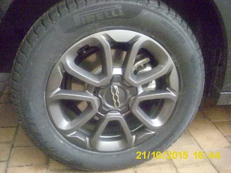

  • Hallo
    ich habe im Sommer die 18er drauf und fahre im Winter die
    215/60 R16 95H auf Original 500 er Alus. Bild siehe weiter oben.
    Hatte zwar noch keinen Schnee, aber das Fahrverhalten ist ok.
