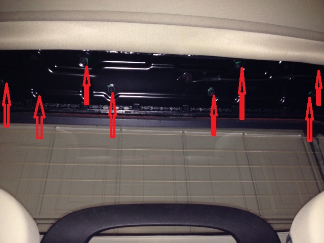

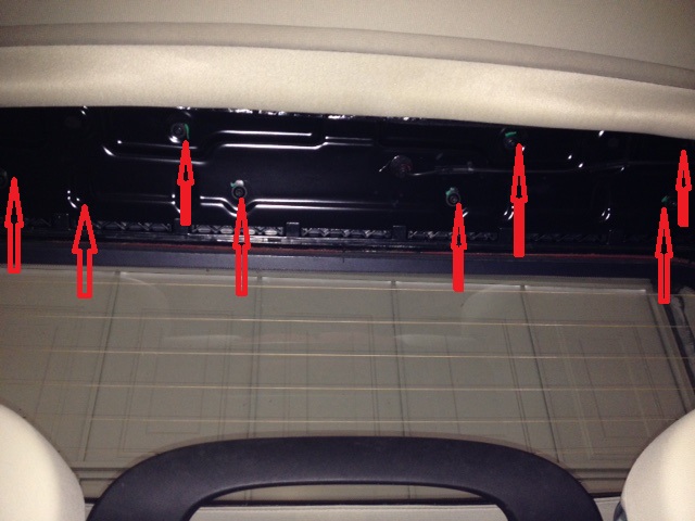

  • Hallo und vielen Dank für die Antwort,
    in der Anleitung steht, das man zuerst die beiden Verschraubungen "A" lösen muss. Dann könnte man die 3. Bremsleuchte abnehmen.
    Ich habe schon den Dachhimmel abgenommen und sehe 8 Torks-Schrauben. Welche von denen sollen es jetzt sein?
    Die Bremsleuchte einfach rausdrücken??? wie, von innen dagegen drücken?
    Bin noch ratlos.

  • Es sind die beiden Schrauben, die hinter der 3. Bremsleuchte liegen.

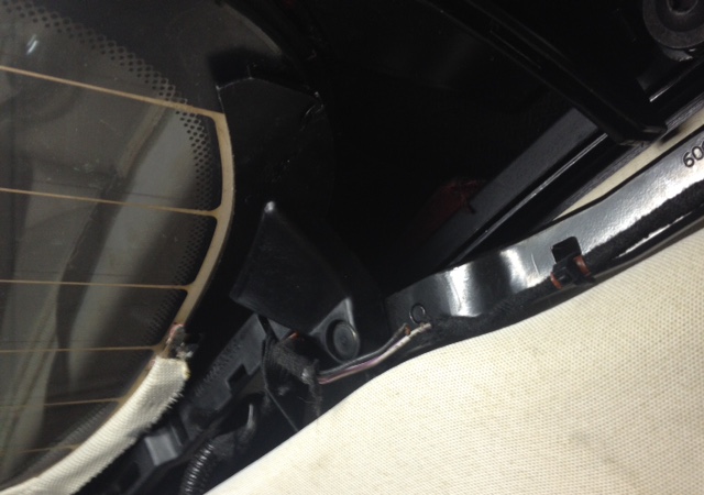

  • Auf Anfrage bei einer Fiatwerkstatt wurde mir bestätigt, dass der Kabelbaum an dieser Stelle sehr oft bricht.
    Zumindest bei den ersten Modellen ist das wohl eine Kinderkrankheit.
    Ich konnte das Kabel neu verbinden und isolieren. Jetzt funktioniert die Heckleuchte wieder.
    Mal sehen wie lange. Das Kabel ist total ungeeignet.
    Jedes Mal wenn das Faltdach runterfährt, wird dieses Kabel total geknickt.
    Da hätte man ein Spiralkabel o.ä. nehmen müssen. :rolleyes: :rolleyes: :rolleyes:

  • Hallo ich bin neu im Forum! Meine Name ist Jens, Meine Frau fährt einen Fiat 500c Bj. 2010. Bei dem Fahrzeug war die dritte Bremsleuchte teilweise ohne Funktion. Ein Pärchen (3) LED´s brannten nicht mehr. Also beschloss ich die komplette Leuchte zu tauschen. Da ich aber keine Ausbauanleitung gefunden hatte, nutze ich die o.a Info, welche in einem totalen Chaos endete. Denn es ist so. Man muss um die dritte Bremsleuchte beim 500c zu wechseln, als erstes die Verkleidung vom Faltdach am Heckfenster innen lösen. Dann sieht man mehrere Torx Schrauben. Ganz oben sitzen 4 Stück, diese müssen gelöst werden und dann kann man den Spoiler von außen vom Faltdach abnehmen. Die Bremsleuchte ist dann mit zwei kleinen Tox Schrauben von hinten am Spoiler befestigt. Dann noch das Kabel aus dem Stecker ausclipsen und 4 Kabelbinder durchschneiden. Um man kann die Bremsleuchte nach vorne aus dem Spoiler nehmen.
    Nix mit rausdrücken, würde sonst heute noch drücken. Ende vom Lied, mit dem Schraubenzieher rausgehebelt und den Spoiler versaut :-([/size]
