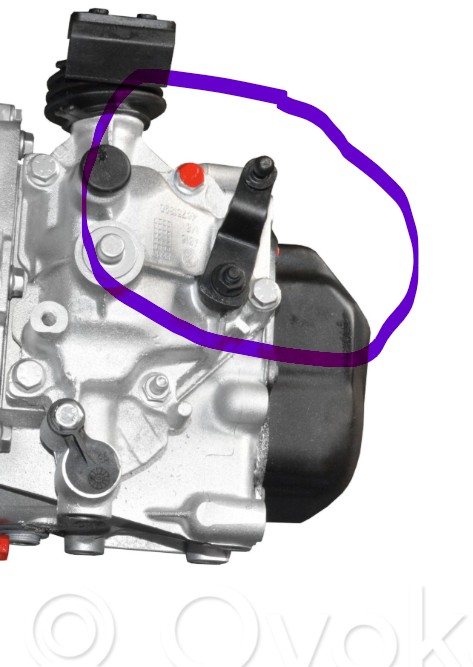

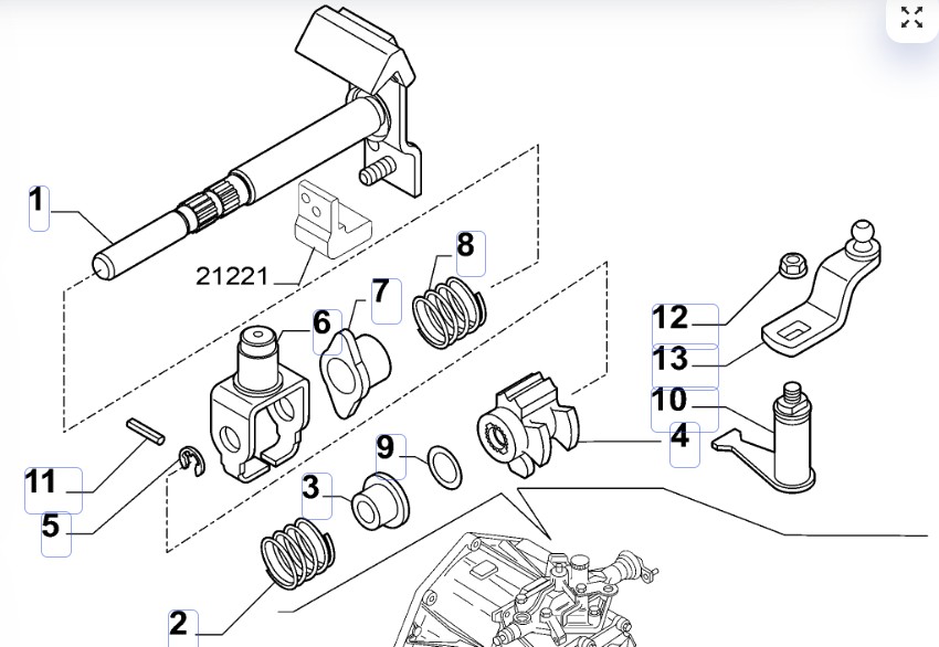

Das Kupplungsspiel war aber so miserabel eingestellt, das ich das Pedal bis auf das Bodenblech durchtreten musste bis die Kupplung trennte. Das Spiel wollte ich dann selber korrigieren . Dabei ist mir ein Fehler unterlaufen. Ich habe mich an Bowdenzügen orientiert, die zum Getriebe führten. Blöderweise habe ich die Mutter des Gangwahlhebel am Getriebe gelöst und die Position des Hebels verändert. Jetzt lässt sich der erste und zweite Gang nur widerwillig einlegen.
Meine Frage : Gibt es für den Gangwahlhebel (Pos. 13) eine definierte Position z.B. bei ein gelegtem Leerlauf ?
Fotos zur Beschreibung hänge ich an.
