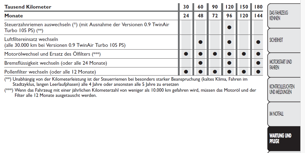

wir überlegen, uns einen zweiten 500L zuzulegen, es geht um den 1.4 16V Turbojet.
Auf meine Nachfrage, wann der Zahnriemen zuletzt gemacht wurde, meinte der Händler, die hätten alle eine Steuerkette.
Dies mag ich so nicht glauben, weil es doch eine recht allgemeine Aussage ist.
Im Netz finde ich leider auch keine richtige Information dazu.
Der Wagen ist knapp 10 Jahre alt und hat ungefähr 80.000 gelaufen. Der Preis wäre absolut in Ordnung, doch bei der Aussage vom Händler bin ich vorsichtig geworden.
Kann mir da von euch jemand bitte helfen?
Vielen Dank!
Edit:
Hier ist es "keine Angabe":
https://www.autosmotor.de/fiat…en-oder-steuerkette-27544
Hier steht Kette:
https://www.auto-motor-und-spo…at/500l/technische-daten/
Google verweist auf einen Zahnriemen. Keine Ahnung was nun stimmt.
