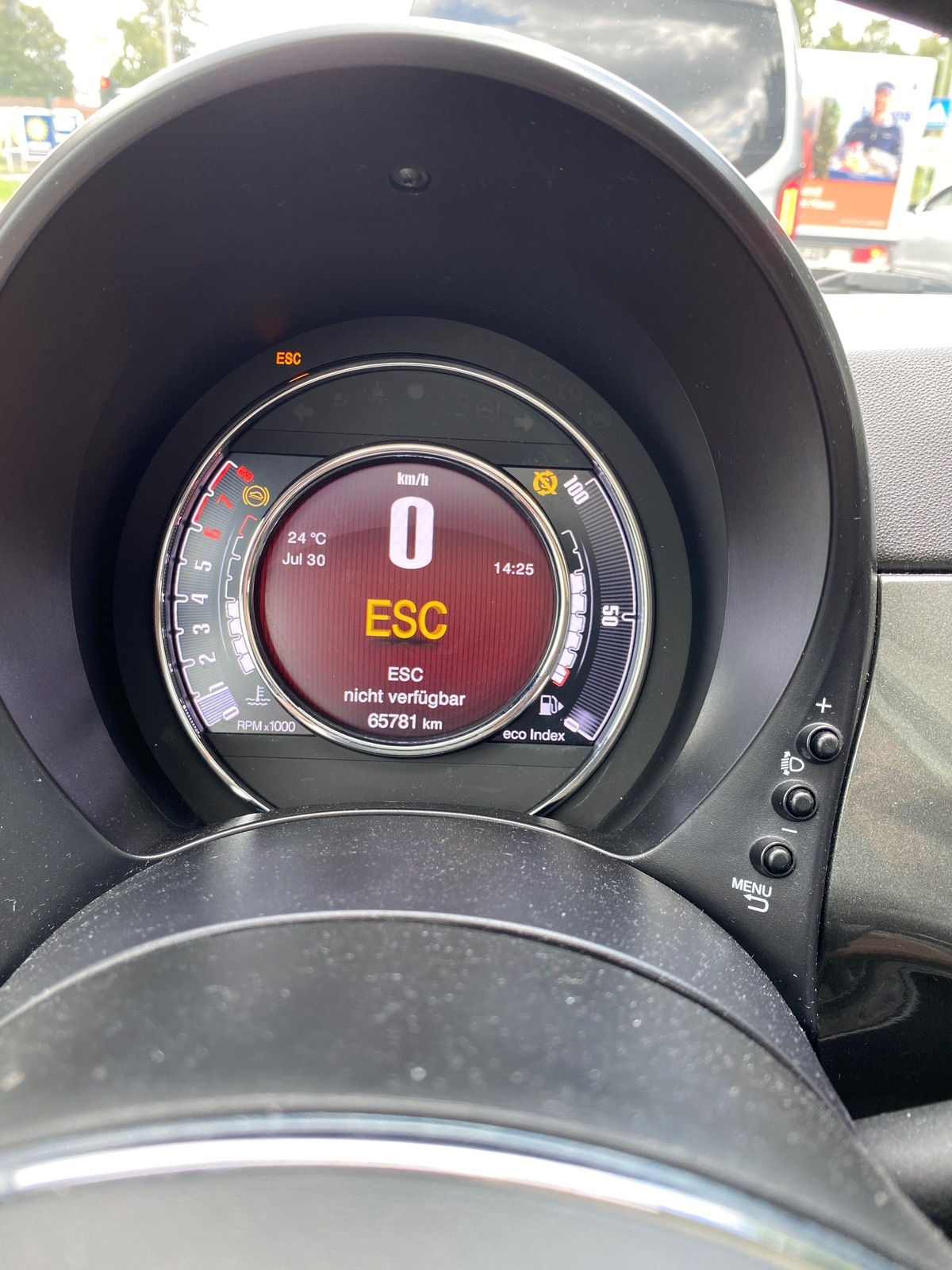

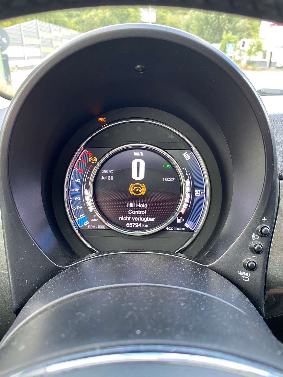

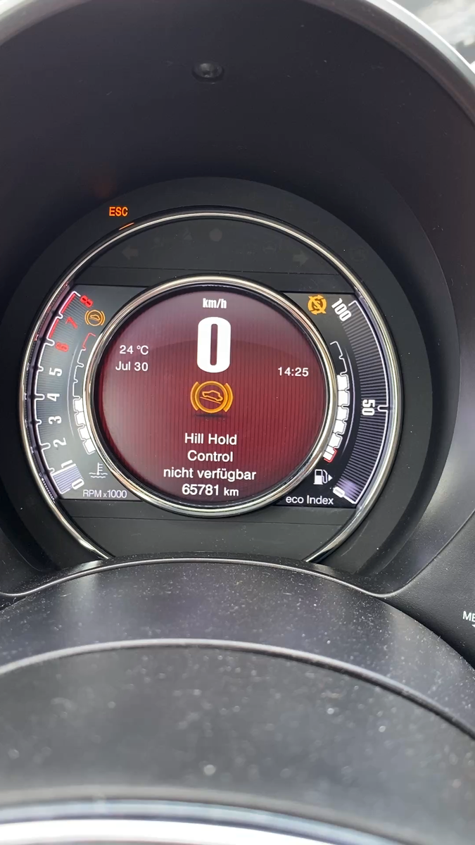

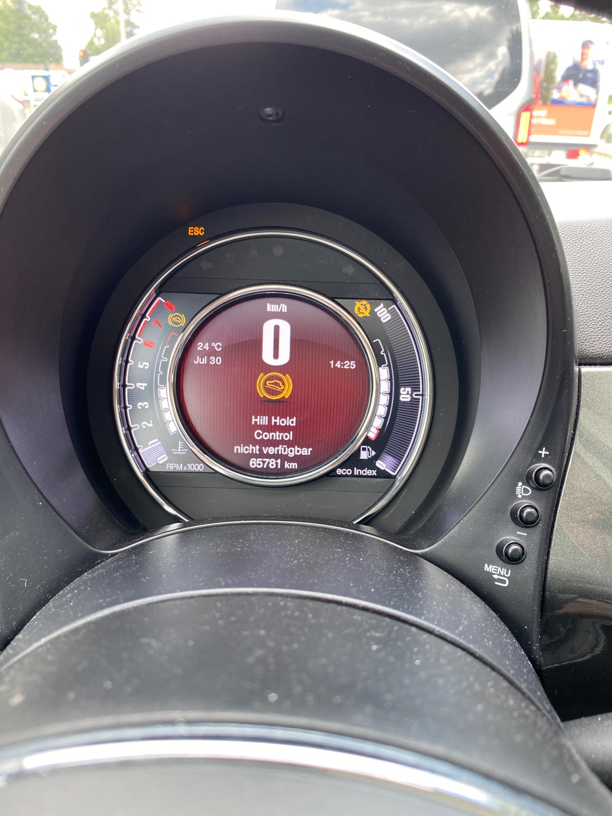

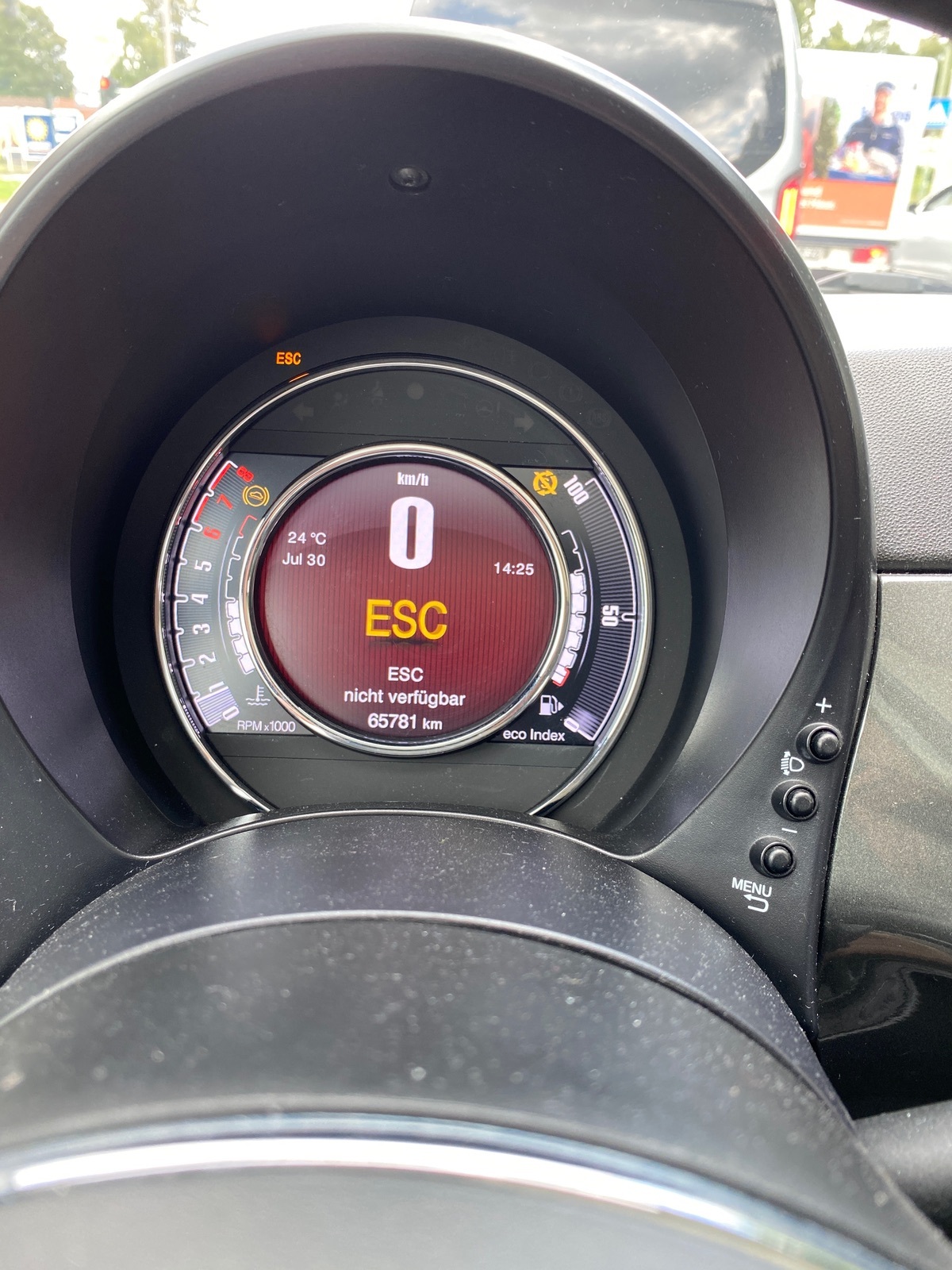

seit einer Woche kommt der Fehler ESC nicht verfügbar Hill Hold Control und manchmal dazu Start stop Fehler obwohl das immer aus ist.
Hill funktioniert dann definitiv nicht.

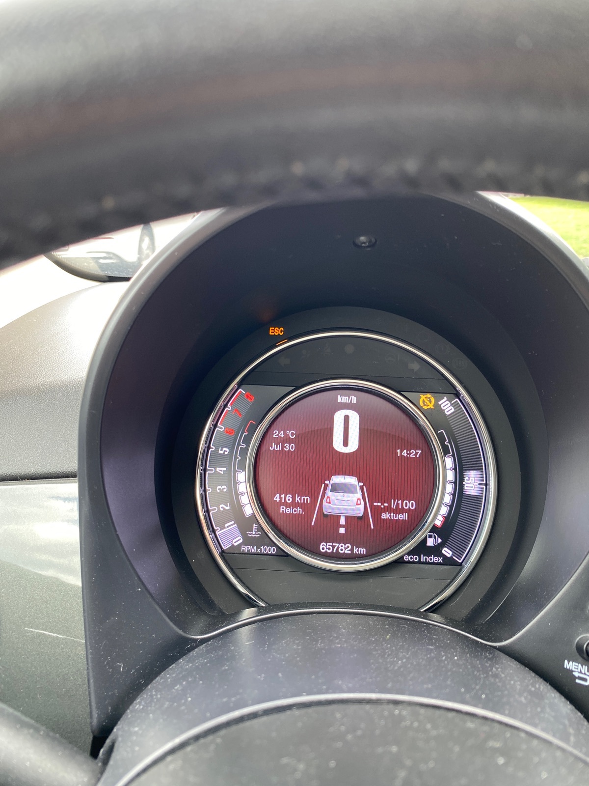

Einmal aus und wieder geht es wieder. Mal 5 Minuten mal was länger.

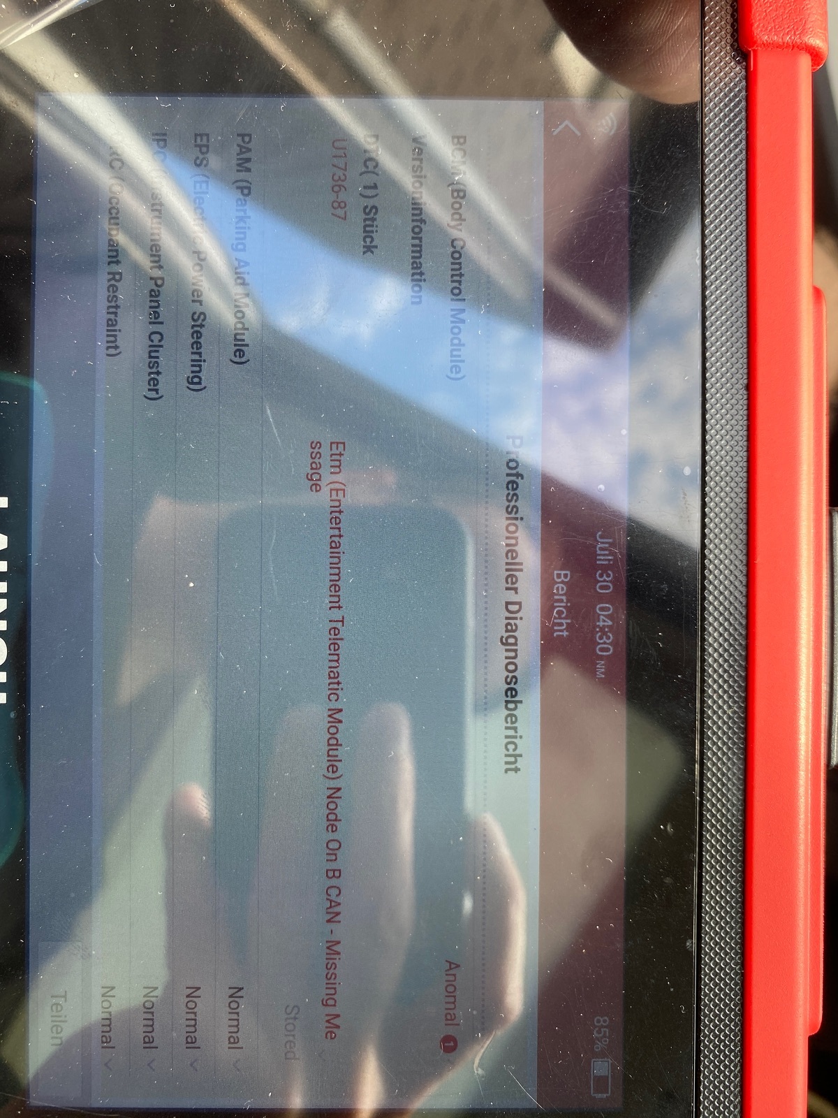

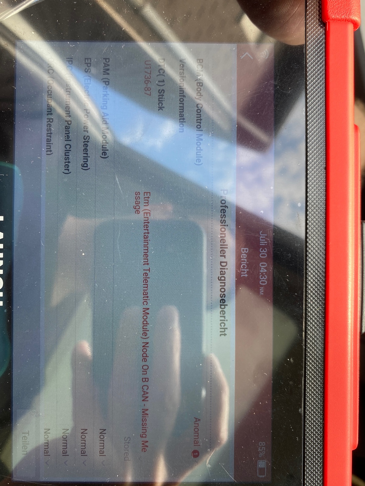

Im Fehlerspeicher war der Bremslichtschalter benannt. Dieser wurde gegen einen originalen ersetzt. Fehler weiterhin da und es stand jetzt nichts mehr im Speicher. Mit Launch ausgelesen.
Nach ein paar Fahrten stand da der Fehler gemäß Bild.

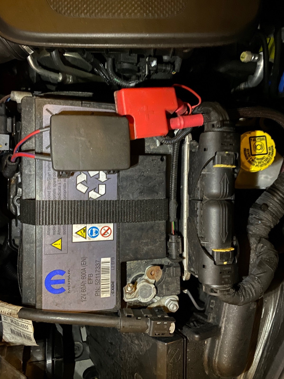

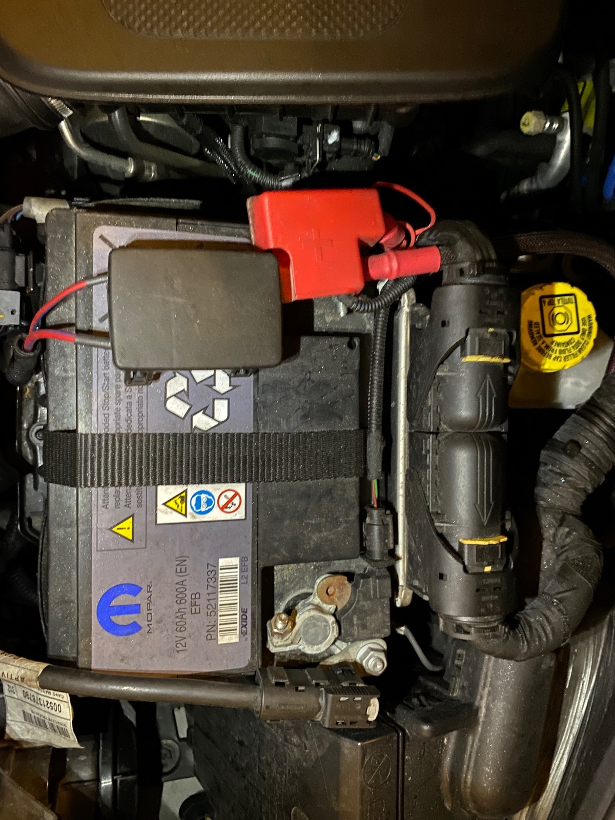

Das masseband unter der Batterie sieht optisch gut aus.
