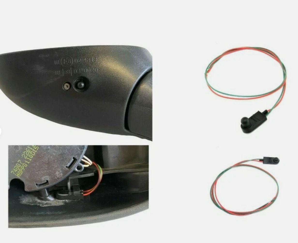

Mein Aussenthermometer zeigt -3 bei 15 Grad Umgebungstemperatur an.
Ist da nur wasser drinnen, stecker korrodiert oder muss es getauscht werden?
Wo sitzt das?
Im Außenspiegel?

Hallo! Ja, beim Fiat sitzt der Fühler oft im Außenspiegel. Aber es gibt viele Möglichkeiten, warum der Außentemperatursensor kaputt sein kann, angefangen beim Sensor selbst über Kabelbrüche bis Korrosion. Da hilft nur prüfen und messen.. viel Erfolg!
Hast du einen Tipp wie ich die Spiegel Kappe herubterbekomme?
Ist die nur gesteckt?
Ja, schau am besten mal bei Youtube nach Videos - dann weißt du, wo sie geklippst ist.
Habe den Sensor nun getauscht.
Er zeigt die richtige Temperatur an
Jedoch ab und zu 10 Grad zu wenig.
Ist aber viel akkurater als zuvor, ubd vor allem keine Minustemperaturen mehr.....
Was kann es noch sein? Stecker habe ich auch gecheckt und mit Elektro spray behandelt....
Und nun sind wir wieder bei -2° und Glatteis Warnung 💩
Da werde ich wohl messen müssen
Habe den Tür Stecker, abei der A-Säule, abgenommen und die Pins mit Elektro spray behandelt. Irgrndwie hat sich der stecker feucht angefühlt.
Seither stimmt die Temperatur, mal sehen obs so bleibt 🤞
