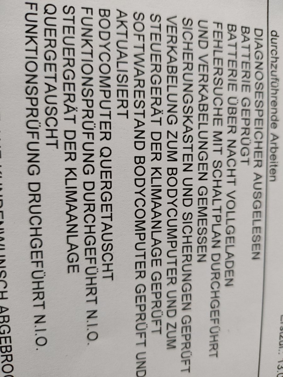

    Bediehnleiste wurde samt Steuergerät schon getauscht - ohne Erfolg.

  • Hallo, der Austausch vom Steuergerät wurde vom Fiat Händler durchgeführt - ich gehe davon aus, dass ein Proxy-Alignment gemacht wurde. Kilometeranzeige hat angefangen zu blinken, seit die Lüftung nicht mehr ging. Sobald die Lüftung sporadisch kurz wieder lief, hat die Kilometerstandsanzeige aufgehört zu blinken. Danach wieder das selbe Spiel.
    Lt. Werkstatt seien die Sicherungen und 12V-Batterie i. O. Sie finden den Fehler nicht und Lüftung geht nicht.
