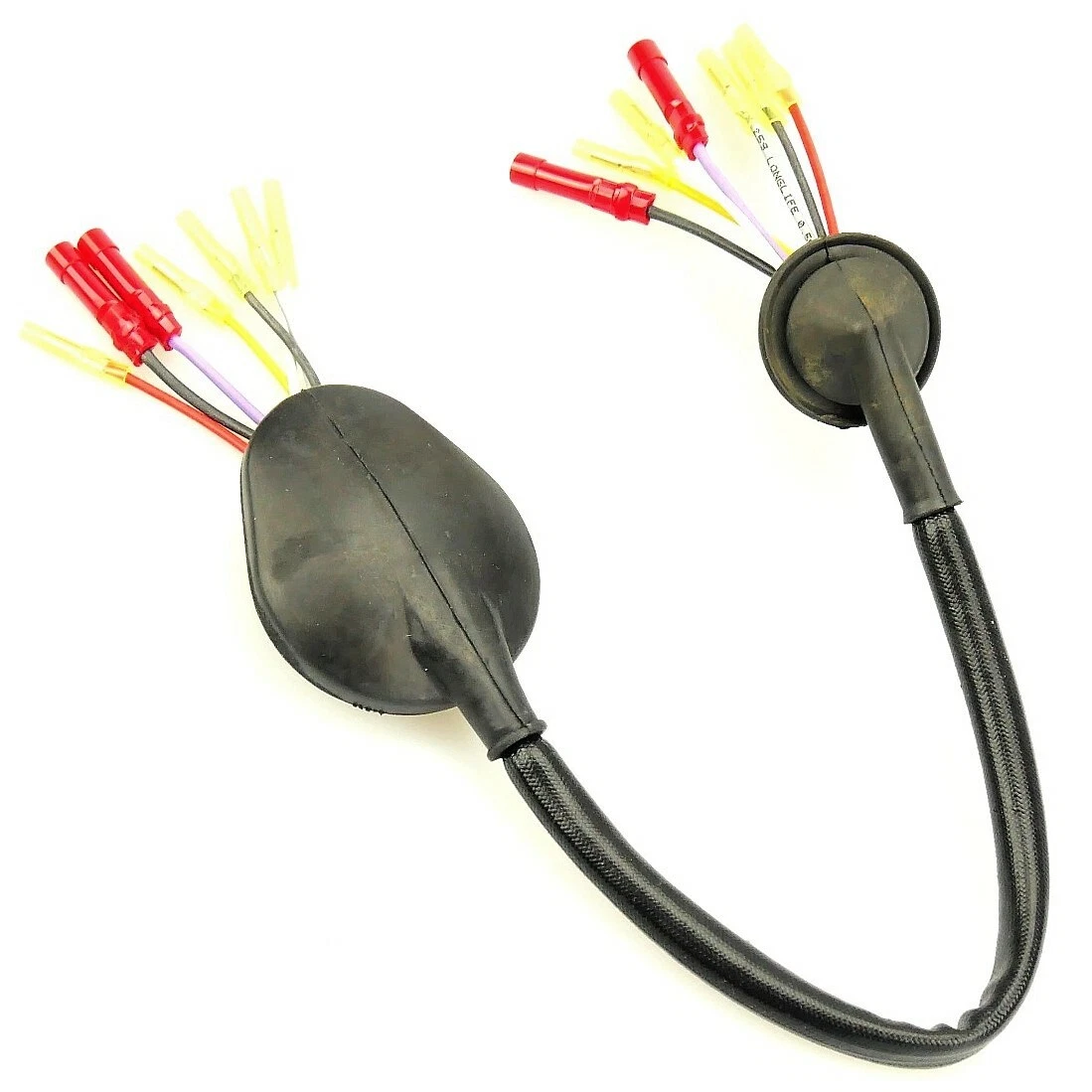

  • Habe im Internet geforscht scheint so eine Fiat Fehlkonstruktion zu sein.
    Das wurde bei meinem wohl schon einmal provisorisch geflickt, da ist eher kein Originalkabel sondern da ist so eine Gewebeband Umwickelung.

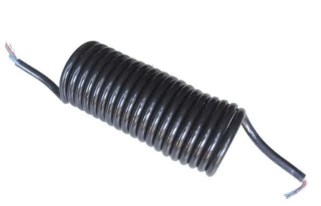

    Ersatzteil kostet um die 40€, ich überlege aber tatsächlich die einzelnen Litzen evtl zu checken und auszutauschen.
    Oder vielleicht ein Spiralkabel dort einzusetzen, aber 7 Adrig wird das doch ganz schön viel Platz da wegnehmen.
    Hat das hier schon jemand im Forum probiert zu verbessern?
  • Die Ersatzkabel sind aus silikon, da passiert nichts mehr.
    Die Probleme haben auch andere Hersteller, zb Renault, Citroen, Opel und viele mehr.
    Mach einen neuen Kabelbaum rein und du hast deine Ruhe, wenn du nur eins austauscht, kommt bald das nächste.
