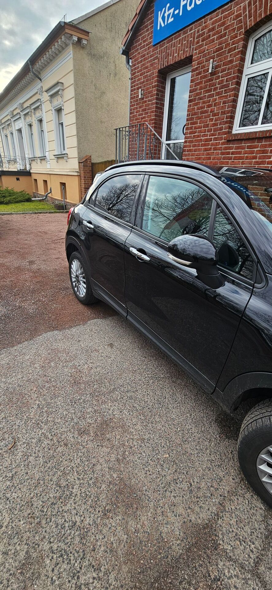

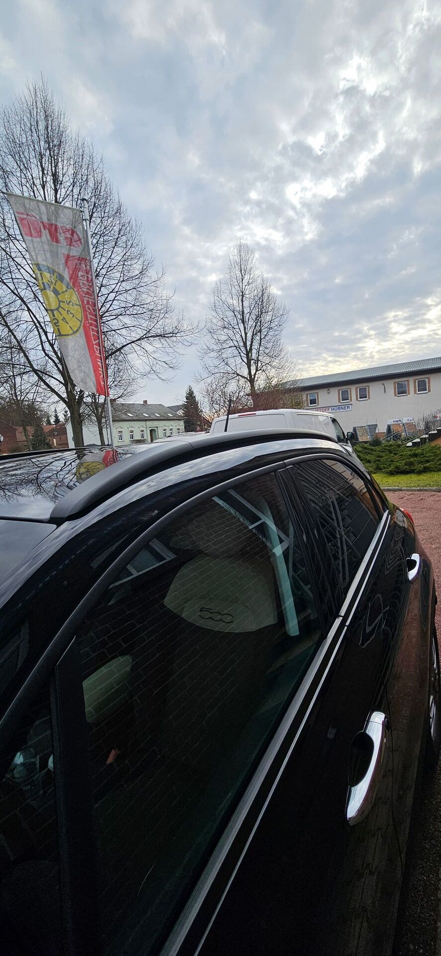

kann mir von euch einer einen Tipp geben, wie ich die Dachreling, die Leiste die im Dach eingelassen ist, ausbauen kann?
Zum Hintergrund. Dort sammelt sich recht viel Dreck, der bei einer normalen Autowäsche nicht weg gewaschen wird.
Gruß Jörg

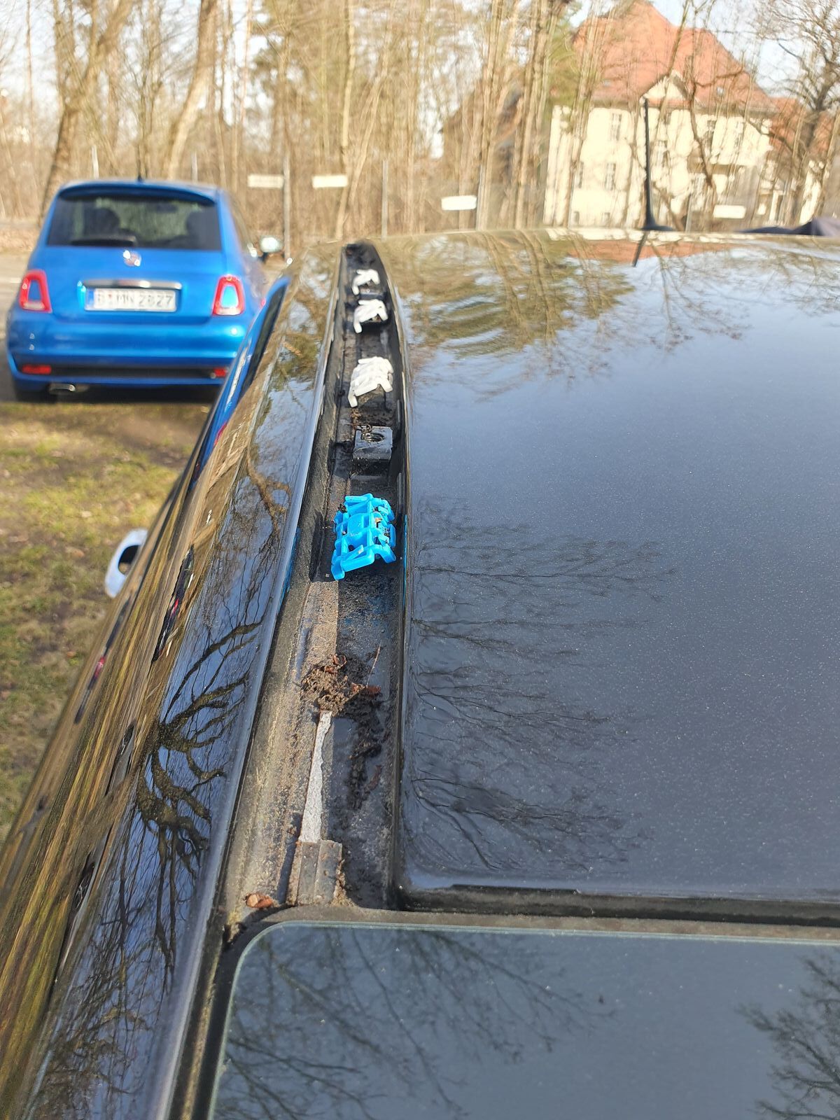

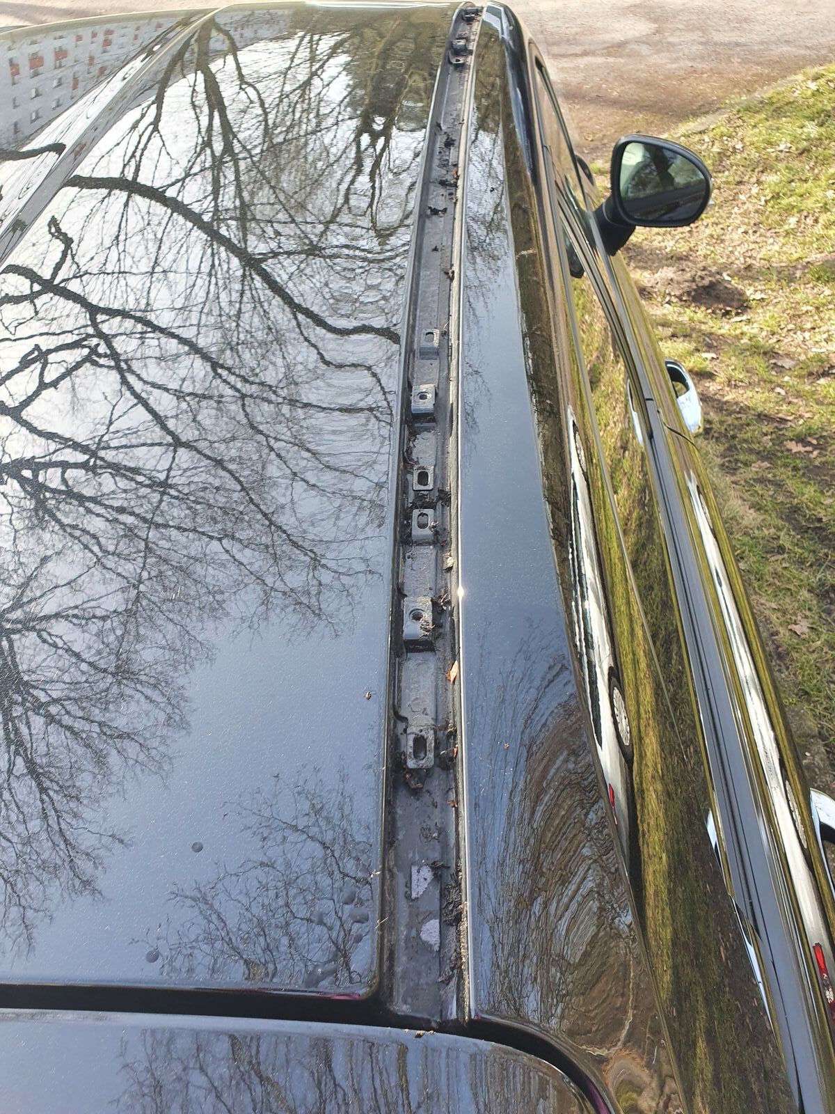

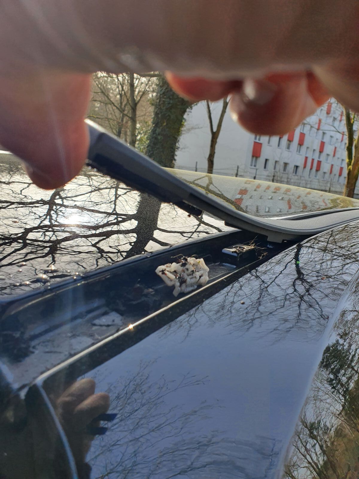

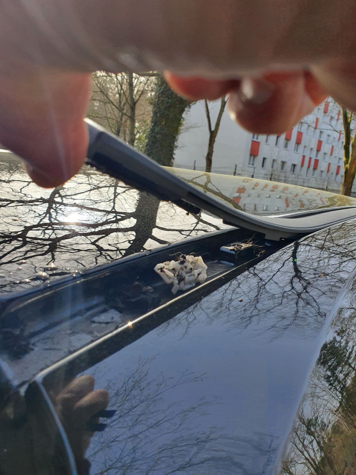

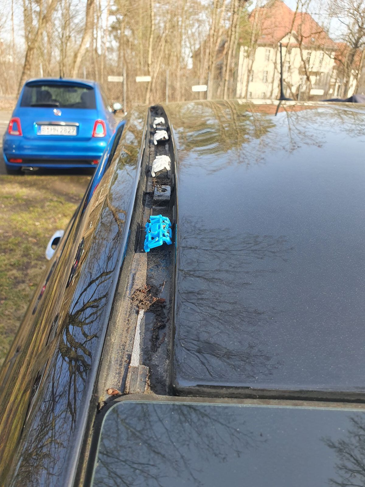

Die Leisten sind geklickt .
Du kannst sie nach oben rausdücken , aber es werden die Spange zerbrechen , besorge dir, vorher, neue.
Viel Glück
Viel Glück
da kann man mal sehen,wenn man auf andere hört.Wahrscheinlich hatte unser Folierer beim Abbau der Leisten diese Spangen zerstört,und dann die Leisten mit Sikaflex verklebt.
Gruß Reiner

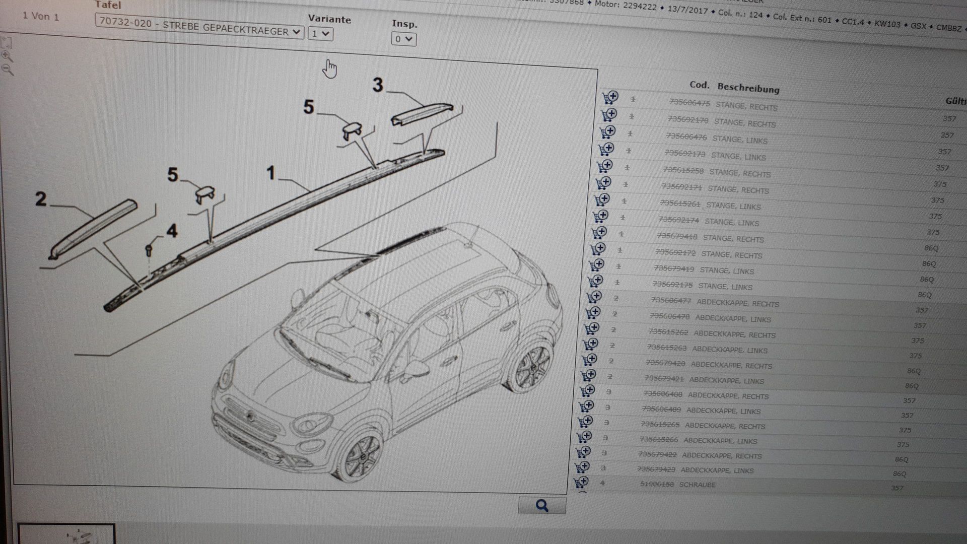

auf den Bildern ist aber ein 500X zu sehen.Hier geht es um den 500L.
Gibt es dort denn diese Halteklammern auch?
Gruß Reiner
Ja, ist das gleiche System, ich habe mir eine Dachreling aufgebaut, der Händler hatte auch eine vom 500 L, sah genauso aus.

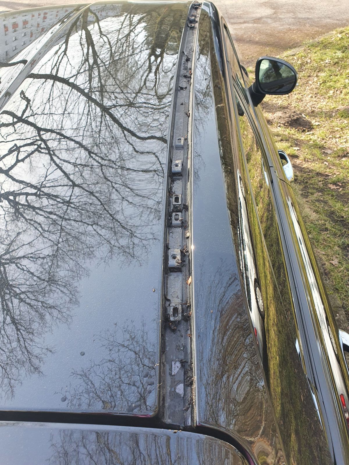

Moin zusammen,
Danke für die aussagefähigen Bilder. Das ist top. Da kann man mit arbeiten
Man sieht dabei auch, was sich da an Dreck ansammelt, den man nicht wieder rausbekommt.

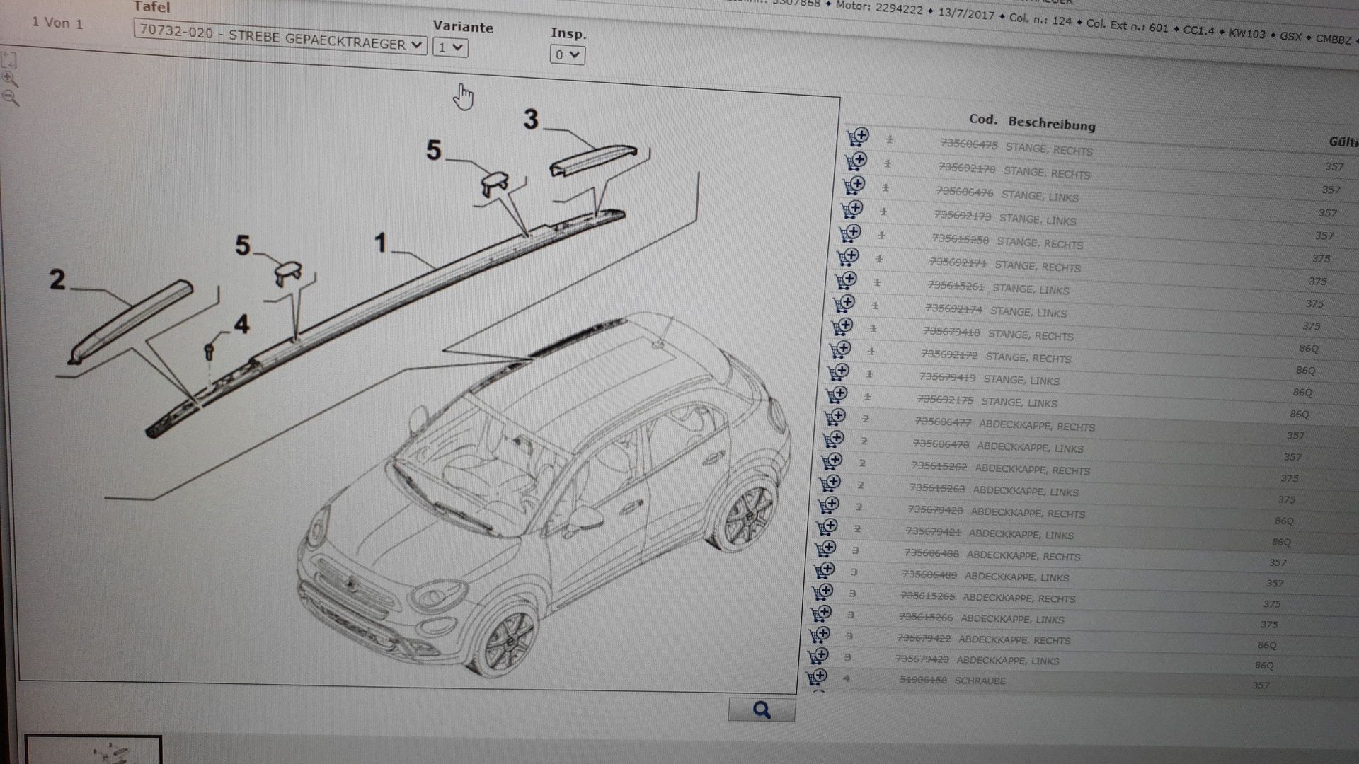

Gibt es zugelassene ?
Mein Händler konnte nur Attrappen besorgen ... 25 kg Belastung , also nichts ...
Ok , Ich wollte Diese mit Steg und verchrommt , die gibts wohl nicht Orginal ...
