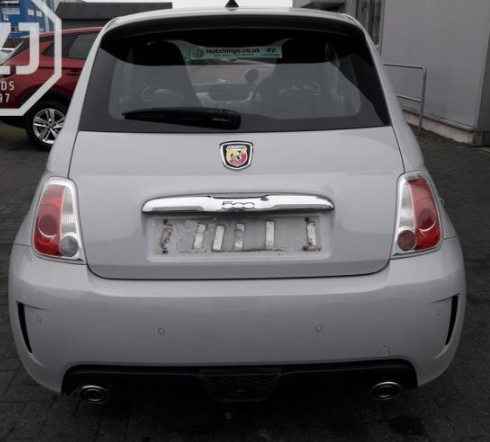

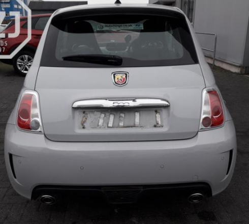

    ich habe einen Fiat 500 aus dem Baujahr 2007 und möchte meine Rückleuchten wechseln, weil sie mir optisch nicht gefallen.
    meine Rückleuchten sehen so aus ->

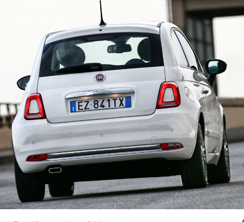

    ich möchte gerne solche Rückleuchten->
    ich wollte Fragen ob jemand weis ob diese Rückleuchten an meinem aus Baujahr 2007 passen würden?
    Gruß Lina
  • Hallo Lina,
    rein theoretisch, also was die Passform der Leuchten angeht, würde es passen - ich habe meine Rückleuchten auch getauscht.
    In der Praxis ist das allerdings nicht ganz einfach, weil der Rückfahrscheinwerfer beim Facelift-Modell nicht mehr im Rücklicht, sondern in der Stoßstange sitzt. Heißt: Die Rückleuchten haben nicht nur unterschiedliche Stecker, sondern es fehlt in der neuen Rückleuchte auch das Rückfahrlicht.
    Bei eBay Kleinanzeigen werden mitunter Umbausätze angeboten. Allerdings muss man dafür die Facelift-Rückleuchten meist aufbohren und das Rückfahrlicht nachrüsten.
    Und strenggenommen ist diese Veränderung wohl auch nicht TÜV-konform...
