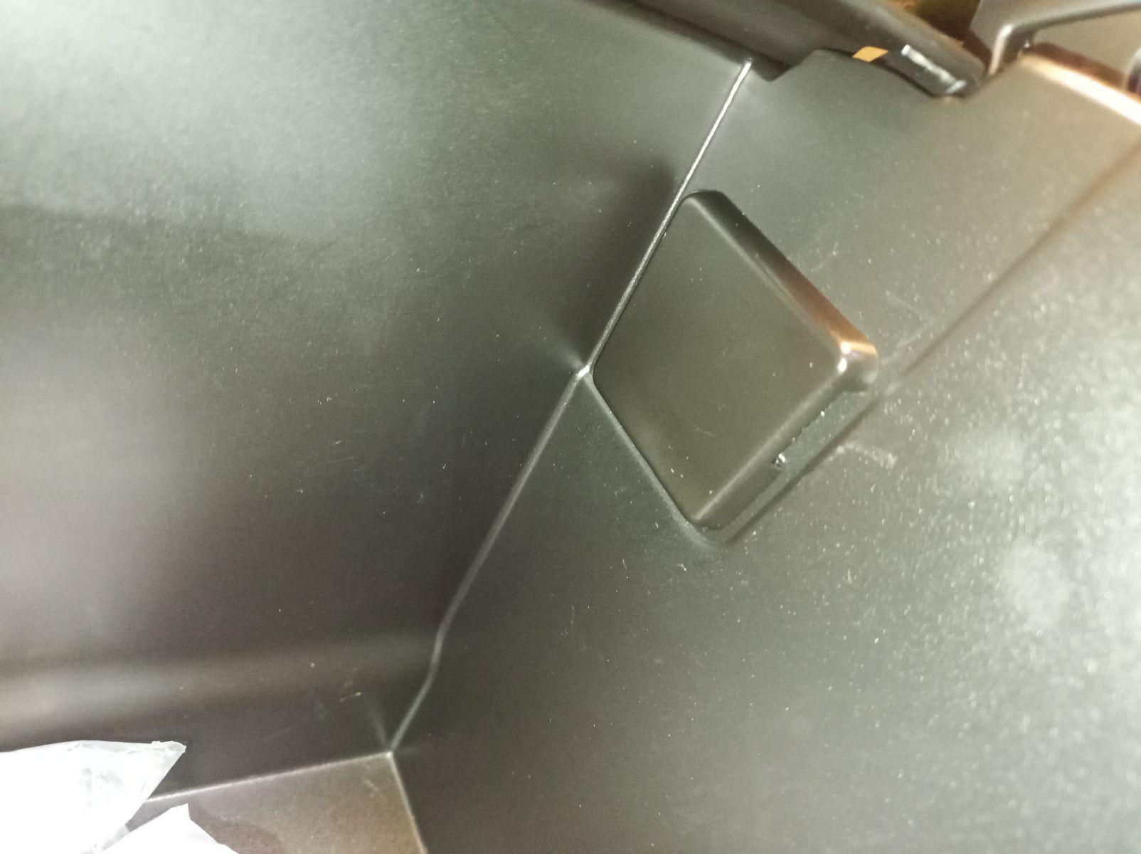

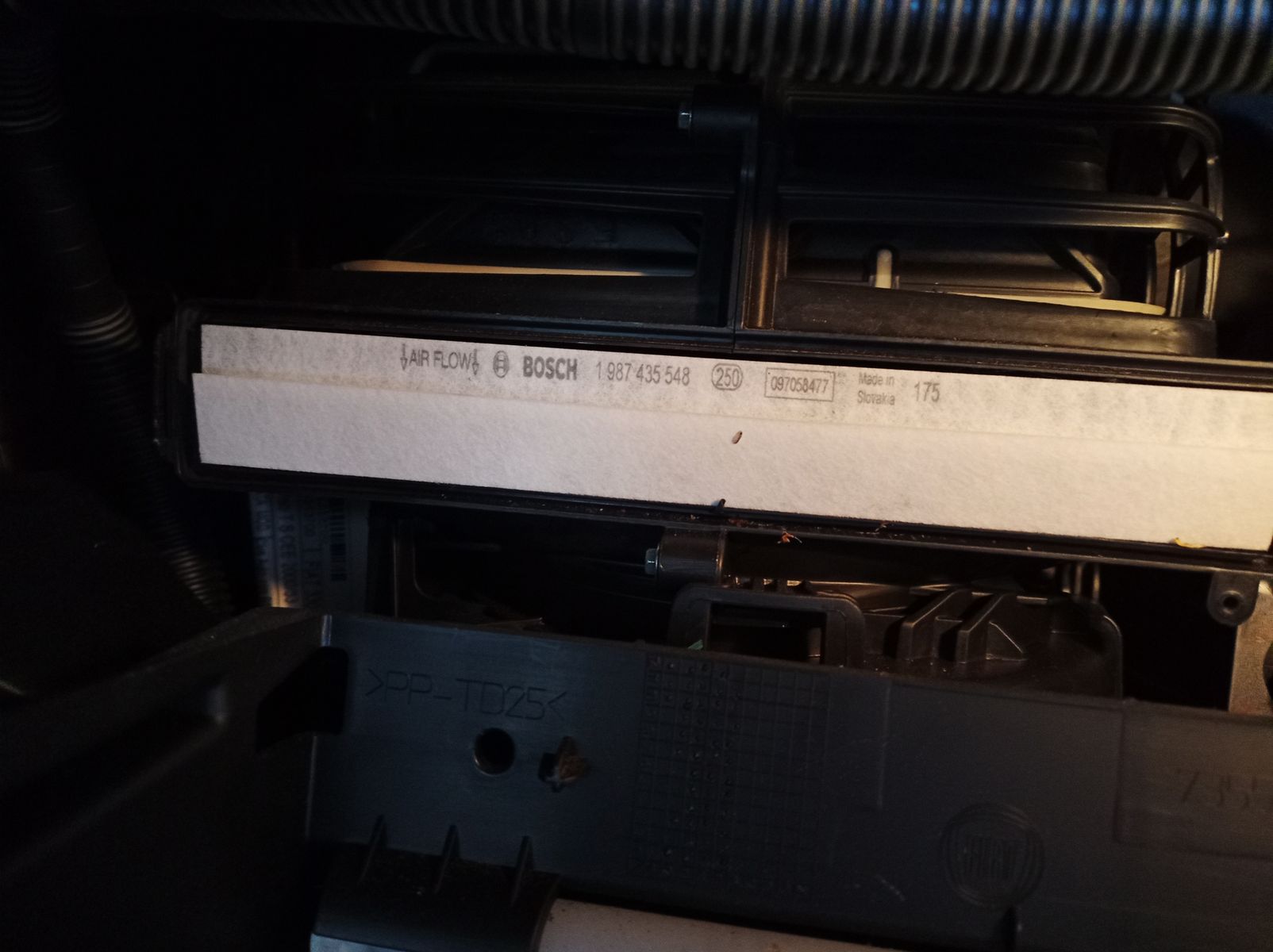

    Neben dem neuen Filter braucht man ein kleinen Kunststoff -Spatel um die seitlichen klibse im Handschuhfach zu lösen und zu entnehmen. Bild 1-3.
    Sobald beide klibse ausgebaut sind , klappt das Handschuhfach ganz auf.

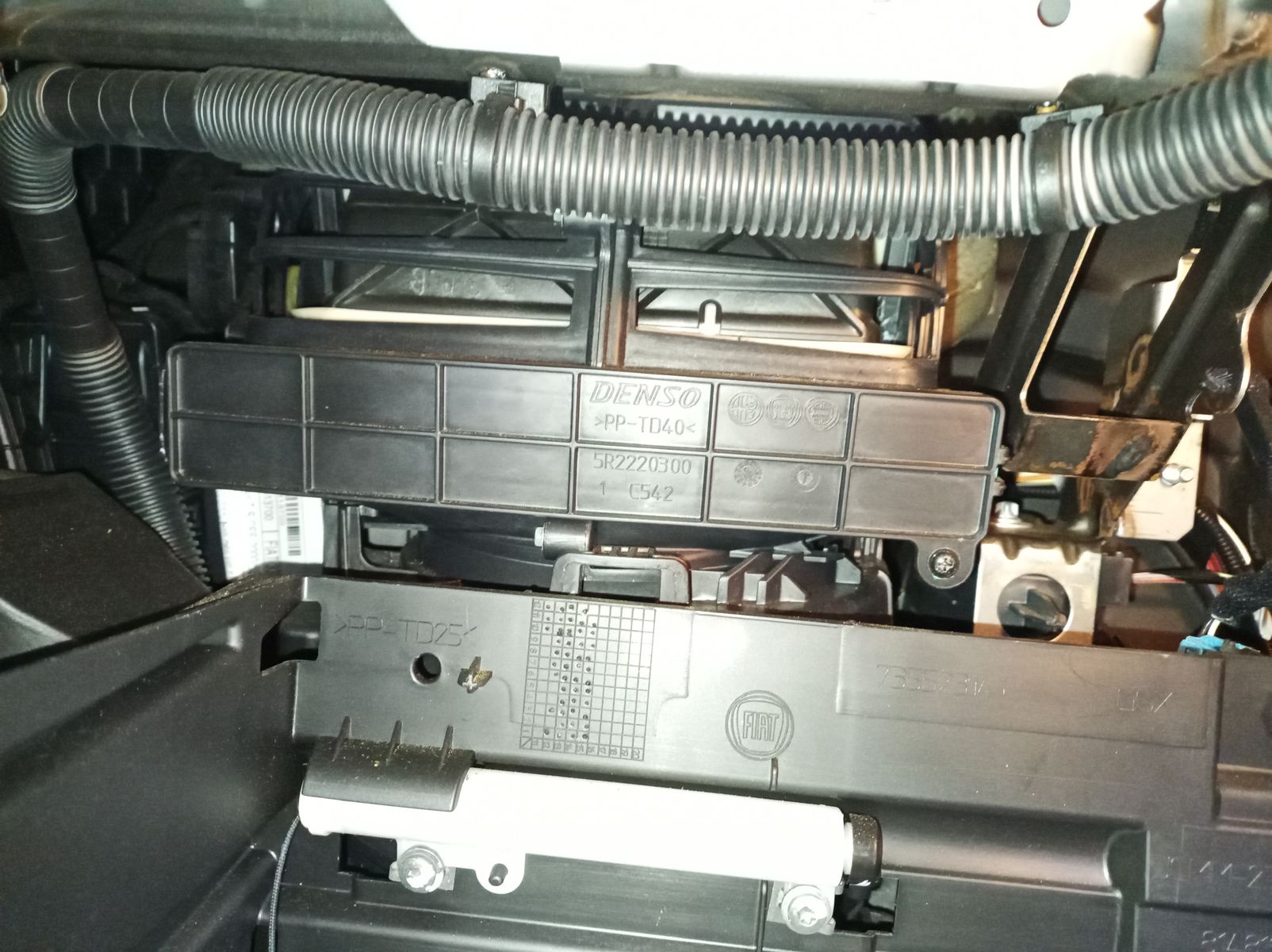

    Dahinter kommt das Gehäuse des Filters zum Vorschein. Bild 4

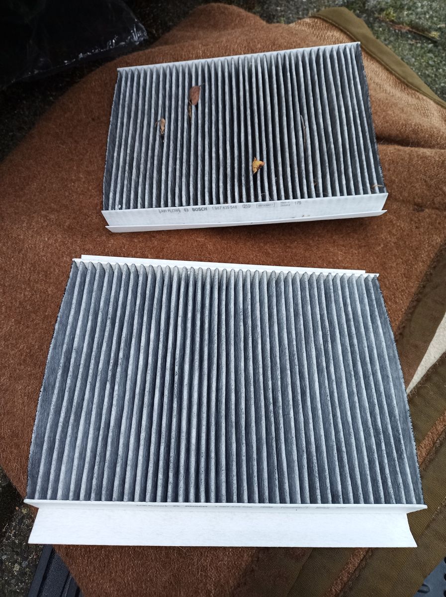

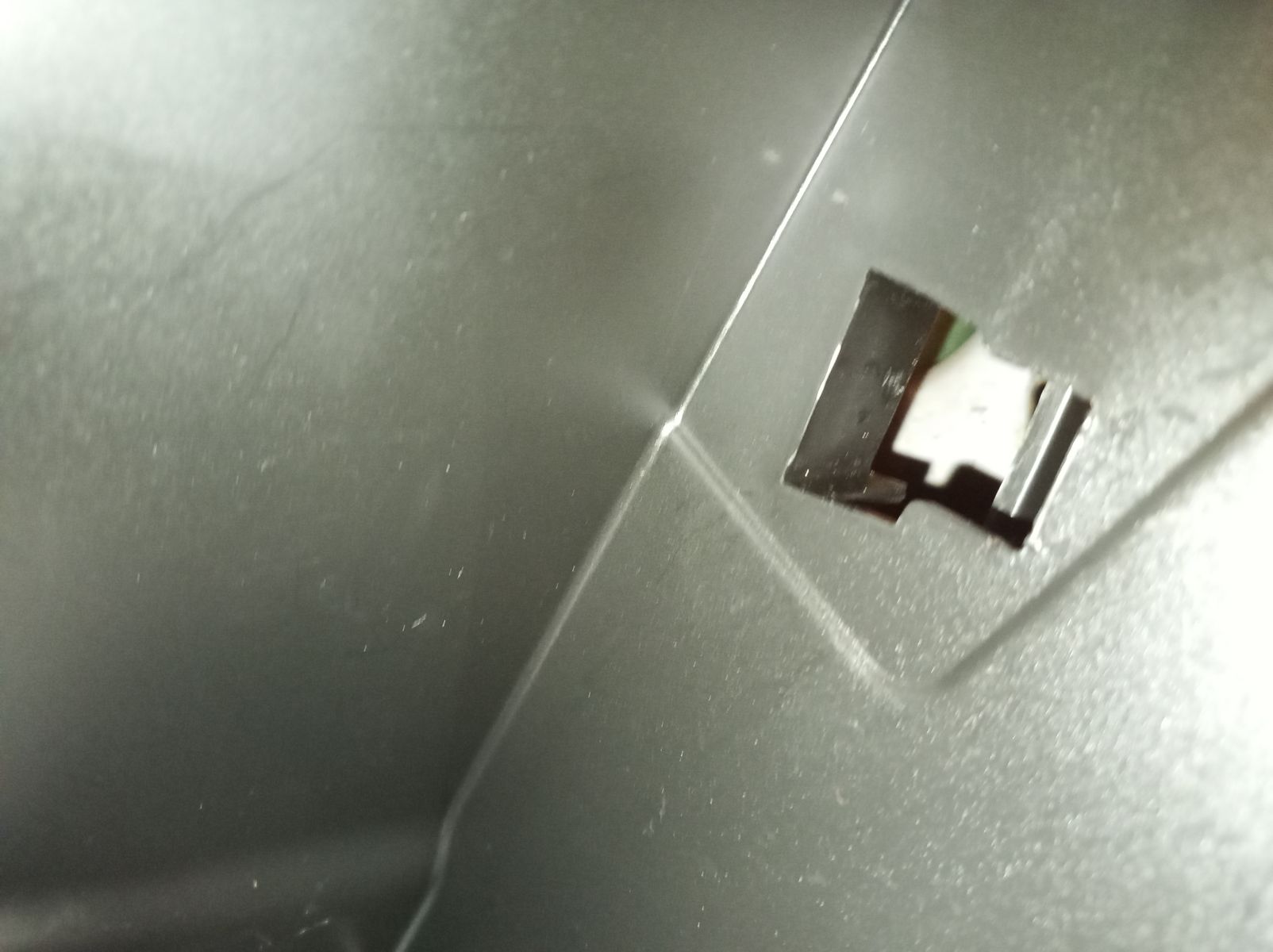

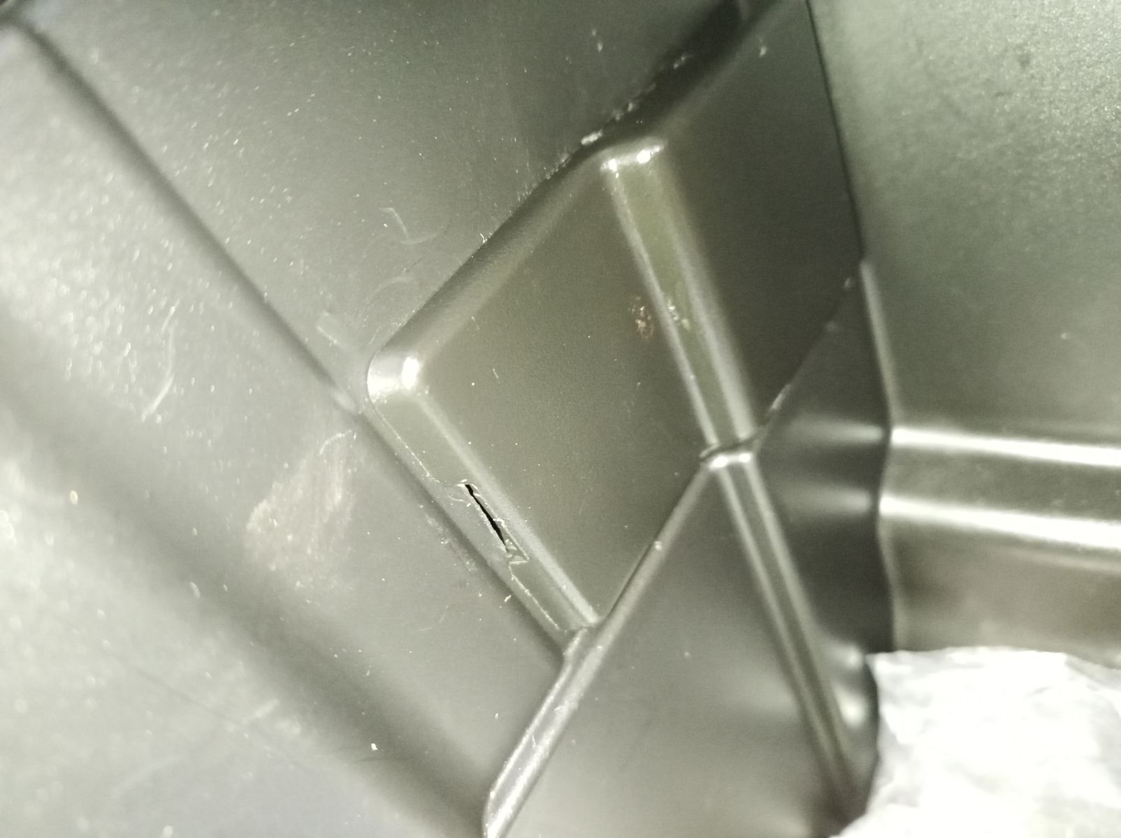

    Man lose eine kleine Kreuzschraube, entriegelt den gelösten Deckel seitlich über der Schraube und blickt nun auch den Filter. Bild 5 und 6.
    Den Filter herausziehen, Gehäuse evtl. reinigen oder aussaugen, den neuen Filter richtig herum ins Gehäuse einschieben und alles in umgekehrter Reichenfolge zusammen bauen.
